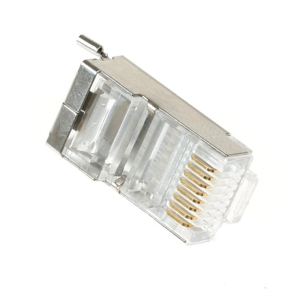

Jde to úplně jednoduše. Použiješ konektor s krimpovacím očkem pro stínící drát.
Stojí o 1Kč/ks víc než kvalitní konektor bez očka.

No tak až mi ho dodáš vyrobenej podle normy a za lidskou cenu, tak se mužem bavit, do té doby tady nezacláněj s rejžáckejma mrtkama.

Snad ti nemusím utírat zadek:https://www.discomp.cz/ubiquiti-connector-uisp-connector-shd-stp-rj45-cat5-8p8c-wire-pleated-awg24_d28621.html
