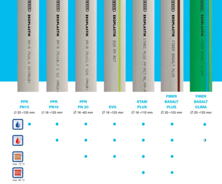

#2 Příspěvek od p32 »
Tady je přehled.

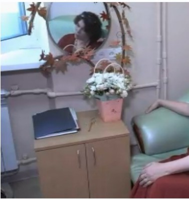

#14 Příspěvek od BOBOBO »
Může to vypadat i takhle :

#15 Příspěvek od Lukas-Peca »
Není to příliš estetické, ale hlavně jestli to funguje :)
