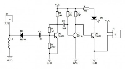

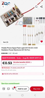

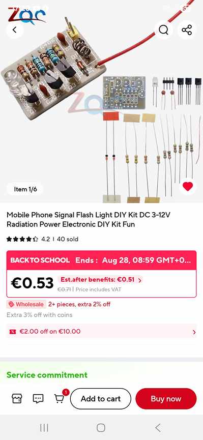

No toto som myslel. Scema k tomu nie je ako obvikle na ALI.
A co schema?Ale kdepak schema,to on nemá!

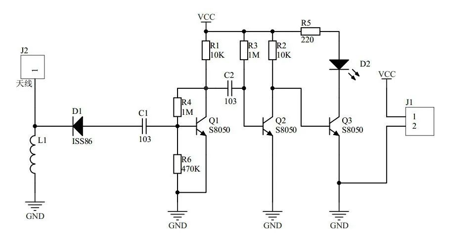

K telefonu to i s baterií připevníš gumičkou?
A schéma k tomu je

Nie gumičkou.Mám stojan na tlf. Vložím to dovnútra.

Netřeba gumky. Stačí, aby se telefon odkládal na jedno stejné místo, tedy na tuto krabičku. V kapse bys svítící LEDku stejně neviděl.
Edit: než jsem to dopsal, už to sem dal Alino.
Konečně - u pevných linek se sluchátko muselo zavěsit do vidlice a, než přišly bezdrátové "urvance" včetně DECTů, byla oblast umístění telefonu omezená délkou kablíků.
Taky mám v bytě jen tři místa, kam odkládám mobila, přesto jsou chvíle, kdy i to je moc.
