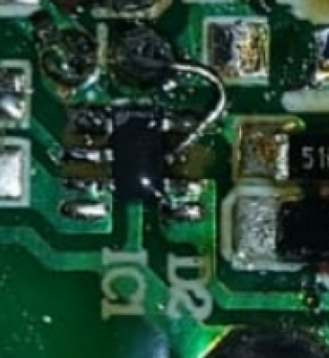

Na tom IC a v jeho tesnej blízkosti to máš určite dobre pospájkované ?? mne sa to tam nejako nevidí...
Medzi pinom 1 a 2 sa niečo leskne, ako gulička cínu?? a tá preponka na VDD ako keby nemala spoj s pijom 5
Prepískni priamo piny IC s patričnými súčiastkami - a na piny IC netlač! Môže byť "nadvihnutá" nepricínovaná nožička a tlakom hrotu meráku spravíš vtedy prepojenie..

Premeral som priamo na IC a potom aj DPS na suciastky. Vsetko je OK. Ta "gulicka" zrejma odraz od pasty. Precistil som aj DPS.

Ešte by možno stálo za to, osciloskopom pozrieť či na "G" mosfetu sa aspoň jeden nejaký impuz vytvorí pri zapnutí.. pokiaľ nie, tak je ten IC v háji, alebo to bol fejk...
Prípadne ešte preveriť funkciu spätnej väzby - celé riadenie optočlenom..
Viac už neviem, čo by som poradil..

Presne tak. Obavam sa, ze te IC nie je OK nahrada. Skop nemam, neviem to zamerat. Optoclen som skusil vymenit pre istotu, nepomohlo. Dakujem za rady a ochotu pomoct.

Teraz som opravoval takúto nabíjačku, pomenil som tam poistku, mostík,Q4, Q1,ZD1,A7,T4,R7-R10,IC som použil LD7536R. Na moje prekvapenie nabíjačka funguje.Ak by to niekomu pomohlo, čerpal som niečo odťiaľto
https://www.elektroda.pl/rtvforum/topic4120053.html
