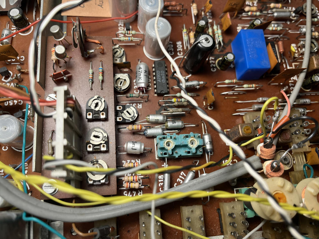

Rád bych oživil toto téma - dostal se mě do ruky tento stroj. Uvnitř ale už někdo něco kutil.

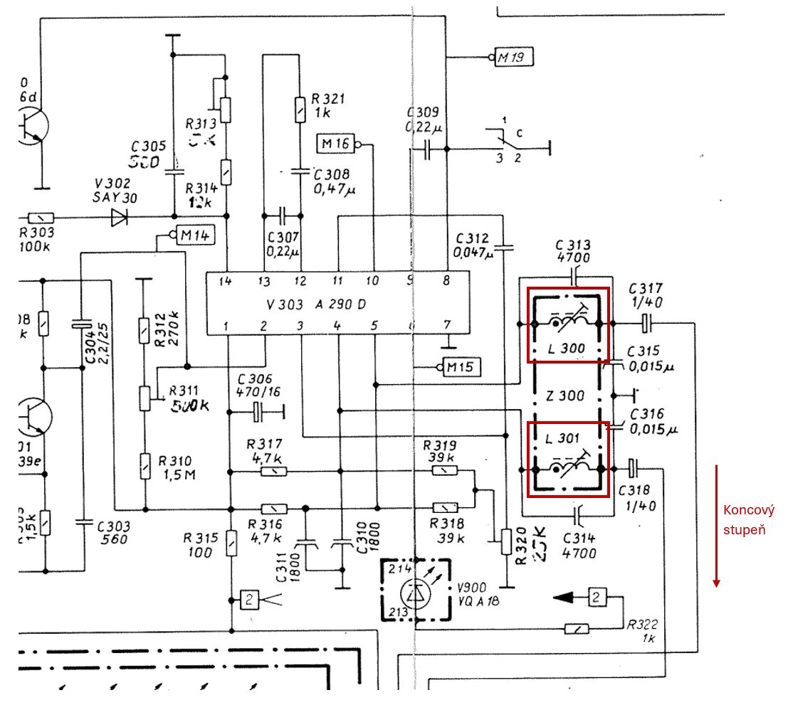

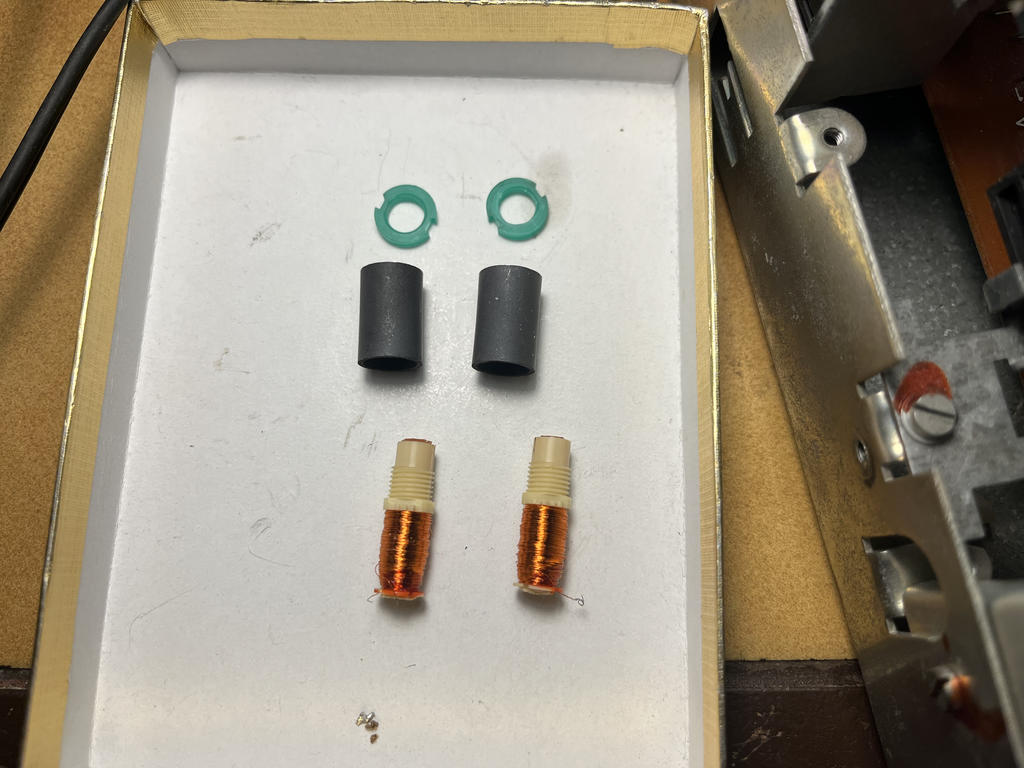

1) na horní plechový kryt byl zespodu nalepen kus plechu, který upadl a ulomil obě cívky za stereodekodérem. Rádio hraje, i stereo, ale zatím netuším kvalitu zvuku - neposlouchal jsem na sluchátka. Viz foto a označené cívky ve schématu. Otázka zní - čím je nahradit - musely by se převinout (prostřední vývod je utržený) a následně ještě "naladit" (indukčnost nebude totožná?). Je to dost pracné. K čemu je tam ten LC člen?

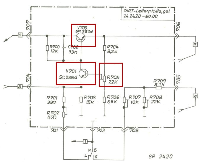

2) CCIR stupnice má být nastavena 88-104MHz. Hrubým poslechem se mě to nezdálo - 88 cca sedí, pak se postupně rozjíždí, např radio čas 94,6 ukazuje na stupnici skoro 98 a horní konec je někde kolem 102MHz. Zjistil jsem, že se někdo ještě vrtal v desce ve schématu označené jako "OIRT - leiterplatte". Originál trandy V700-701 SC236/7d jsou oba nahrazené za KC507, taktéž nahrazen trimr R705, ale zdá se mě že za stejnou hodnotu 22k. Otáčením trimru se celá stupnice posouvá směrem nahoru/dolů, maximum je pak 104, ale minimum je pak kolem 90. Dále OIRT pásmo je divné, naladím na něm např. radio Čas také ve stereu, ale se slabším signálem + také nějaké rakouské stanice občas ve stereu - měl jsem pocit, že v OIRT se nevysílalo stereo, ale možná se pletu. Zajímalo by mě, jestli se dá FM sladit, aby pasoval začátek i konec - nemám s tím zatím žádnou zkušenost.

1) Ty cívky jsou zádrž zbytku pilotního kmitočtu 19 kHz, tedy mají 15 mH každá.
Ten kmitočet by při záznamu na magnetofon mohl způsobovat interferencí s předmagnetizační frekvencí magnetofonu vznik neladících tónů v záznamu a oblbovat případnou záznamovou automatiku. Co by udělal se vzorkovací frekvencí při digitálním záznamu, si netroufám odhadnout.
Ale vychází mi, že hlasitost bude asi o 12 dB nižší, a pak - skrz ty kondíky C313/C314 (4n7) zrovna moc ochotně hloubky neprojdou, na průběhu deemfáze a té zádrže se podílejí i C315 a C316 (15n), ty tam musí zůstat. Když každou z cívek nahradíš drátovou propojkou (zkratuješ C313 a C314 každý), bude to hrát hloubky líp a v plné úrovni.
Jak z toho půjde nahrávat, se uvidí, tedy uslyší. Podle toho se pak rozhodni, jestli ty cívky zase složit a opravit to, nebo se obejít bez nich.
2) Tam se někdo vyblbnul s ladicím napětím, asi se pokoušel o úpravu, kdy pro pásmo CCIR není třeba stisknout dvě tlačítka (FM + KW) najednou: ta deska OIRT Leiterplatte je přepínatelný stabilizátor ladicího napětí (rozsah přepíná jeden segment tlačítka KW) a zesilovač odchylky AFC: v pásmu CCIR kdy jsou stisknutá tlačítka FM+KW, tedy v tom dnes používaném, by se mělo ladicí napětí na běžcích ladicích potenciometrů pohybovat v rozsahu asi 6,5 až 28 V pro 88 MHz (R708 a R707) - 104 MHz (R705). To maximální napětí bude asi poněkud nižší.
Se zvednutím maximálního napětí se posune i dolní konec stupnice, takže to budeš muset zase trimrem R707 vrátit na místo.

Nyní hraje opravdu divně. Zkusím dát propojky, tušil jsem, že to bude asi filtr na těch 19 kHz, z rádia se pravděpodobně nebude nikdy nahrávat, spíš na poslech. Jedna cívka má oba vývody, ta by se dala při troše štěstí vrátit, druhá má utržený vnitřní přívod, ta by se musela převinout.

Ty cívkové filtry jsem nahrazoval RC filtry od asi Belzy . Mělo to přes -40dB a štelovalo se to Rtrimrem . Stavěl jsem několikrát .

A do zdroje ladicího napětí můžeš dát KC507 nebo KC147, ty vydrží přes 45 V. Největší odběr ladicího kombajnu je při CCIR pásmu těsně kolem 2 mA, to se ty tranzistory ani neohřejí.
Až si budeš hrát s ladicím napětím, nezapomeň, že pro současné pásmo se stisknou dvě tlačítka současně (KW+FM), teda, jestli to tam už někdo předtím nevyřadil natvrdo. To ale zjistíš, jestli ladicí napětí přimáčknutím tlačítka KW stoupne.

Cívky za stereodekodérem jsem přemostil drátem a hraje to mnohem lépe.
Stupnici se mě zatím sladit nepodařilo. Spodních 88 MHz má odpovídat cca 10,5V na ladícím R (zde mě zrovna hraje silná stanice) - tam není problém. Horní se dá trimrem nastavit max na 28,3V, ale to neodpovídá ani těm 104 MHz, mám na 103,5 nějaké silnější rakousko a to nenaladím - chybí tomu ještě něco navíc. Znamená to, že si ještě budu muset pohrát s odporovým děličem R704-R706 je to tak?
Si říkám, jestli to není tím, že byl přijímač stavěn na 220V. Nicméně ladící část je napájena z větve s MAA550 a tam jsem naměřil 33V. Vyšší je pouze napájecí napětí konců, naměřil jsem 19V, je to teda na hraně + žárovička podsvětlení stupnice asi bude taky trochu trpět.
Příspěvky: 21229
#25 Příspěvek od Hill »
Ty konce i žárovička by to měly normálně skousnout, předepsaná tolerance napětí, kterému musí přístroj odolat, byla už tehdy ±10 % kolem jmenovitého. Ty přístroje tedy musely mít ještě nějakou tu rezervu navíc, aby spolehlivě přežily dlouhodobý provoz při napájení napětím na mezích tolerance. A koncáky s A210K si nechaly líbit neuvěřitelné namáhání.
To by mě neděsilo.
Potíž je s ladicím napětím: maximum je 33 V, ale to nejde v daném zapojení využít, protože by nefungovalo AFC. Vždycky tam potřebuješ o pár voltů méně, aby to podle AFC mělo "kam chodit". A ten rozdíl zůstane jako úbytek napětí na tranzistoru V700.
Ale ono by ani zvýšení z těch 28,5 V na 33 V příliš rozsah nenatáhlo, při takto velkých napětích už strmost závislosti kmitočtu na ladicím napětí klesá k nule, jinak řečeno - zatím, co při změně ladicího napětí z 8 V na 9 V se posune začátek rozsahu řekněme o 2 MHz, při změně z 28,5 V na 29,5 V se "natáhne" rozsah jen o asi 200 kHz.
Ale ta jednotka je určená k příjmu v obou rozsazích, t.j. 65,5 - 104 MHz.
Rozsah OIRT (65,5 - 74 MHz) nepotřebuješ, takže je jednodušší použít nižší ladicí napětí:
Nezbude ti, než vyjít z maximálního napětí, které máš při vypnutém AFC k dispozici, tedy z těch 28,5 V, a dostat maximální přijímanou frekvenci 108 MHz na stupnici právě při tomto napětí: kapacitním trimrem C123 ve vstupní jednotce se snaž dosáhnout k těm 108 MHz.
Na jadýrka cívek zatím nesahej.
Pak nalaď nějakou slabší stanici okolo 106 MHz a trimry C101 a C108 vstupní jednotku doladit na maximální citlivost. Na stupnici stejně nemůžeš koukat, ručička už teď ukazuje hausnumera, musíš ladit podle známé frekvence vysílače.
A nakonec odporovým trimrem R707 na desce OIRT upravíš rozsah ladění, aby stupnice začínala na 87,5 MHz, horní konec už se neposune.

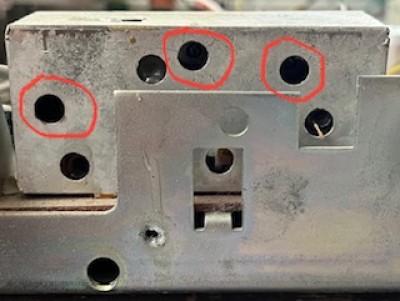

Vstupní díl je samozřejmě zakrytovaný. Vidím tam 3 kapacitní trimry, odpovídá to schéma, nicméně nevím, který je který. Ten vlevo je jiný typ než ty ostatní.
Co se může stát? Maximálně to úplně rozšteluju. Teďka je to ladění úplně špatně, i když citlivost je relativně dobrá. Chytám i slabší stanice, které na digitálním rádiu v kuchyni ani nenaladím.
Asi si poznačím aktuální polohu na krytu, abych to případně mohl vrátit.
Příspěvky: 21229
#27 Příspěvek od Hill »
Vypni AFC a nalaď vysílač, který je nejblíž k hornímu konci stupnice.
Opatrně protoč ten trimr, co je nejblíž cívce s hliníkovým jádrem.
Ten trimr omezuje horní konec pásma, ostatní dva trimry mají vliv jen na citlivost, se stupnicí nehýbají.
Tu stanici se snaž sestěhovat dál od konce stupnice. Když se ti na horním konci objeví stanice další, zkus ji posunout taky "dolů".
Až se zase dalším otáčením trimru začnou ty stanice zase posouvat ke konci stupnice, znamená to, žes přejel minimální kapacitu trimru, a ta zase roste. Tak ho vrať tam, kde byly ty stanice nejdál od konce stupnice.
Pak přelaď ručičkou na nějakou slabší stanici, která je "o kousek níž", asi tak ve ¾ stupnice, a zbývajícími dvěma trimry dolaď na maximální citlivost.
Nakonec už jen odporovým trimrem R707 nastav dolní konec pásma.
Horní konec stupnice přitom zůstane na místě, o to se stará stabilizátor.
Ian
Příspěvky: 198
Registrován: 20 zář 2023, 00:00
Bydliště: Brno venkov
#28 Příspěvek od Ian »
Tak stupnici se mě podařilo nakonec nastavit - horní konec až na 108, byl to ten kapacitní trimr úplně vpravo. Spodek jsem pak donastavil, aby to odpovídalo cca 88 pomocí odporových trimrů na desce OIRT.
Citlivost - trimr úplně vlevo neměl žádný vliv a tak jsem jej ponechal tak jak byl nastaven. Ten prostřední citlivost měnil a tak jsem ji trochu přenastavil u slabší stanice na cca 106.5 MHz. Ukazatel síly pak ukazoval 1z 5 (předtím 0). Pak jsem citlivost ještě zkoušel i na stanici u 88 a jak jsem s tím kroutil, tak se uvnitř asi něco utrhlo a zůstalo to nastavené špatně :-/ Když teď najedu na 106.5, tak mám 0 z 5 a otáčení trimru nemá žádný vliv. Je to docela nemilé, protože dostat se dovnitř bude pěkný opruz - modul se bude muset nejdřív odpojit od hlavní desky (odpájet několik propojů zespodu PS). Pak celou kovovou krabičku rozletovat, trimr vyměnit (nejsem si jistý, jestli budu mít adekvátní náhradu) a celé to zase zaplechovat a vrátit zpět. Tak nevím, jestli do toho vůbec mám jít, nebo se spokojit s tím, že to má prostě horší citlivost.
