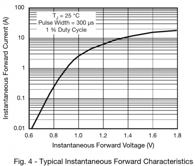

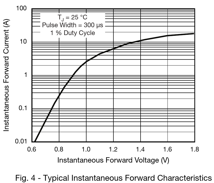

Jinak obecně dodávám, že dioda má příliš "kulaté" koleno charakteristiky a velký dynamický odpor (málo strmá křivka před i za kolenem) a prostě se k tomuto účelu nehodí - tím spíš, pokud je paralelně přímo k bateriím.
V příloze graf pro 1N400x od Vishay.
