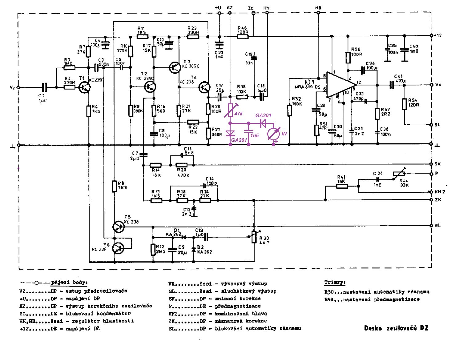

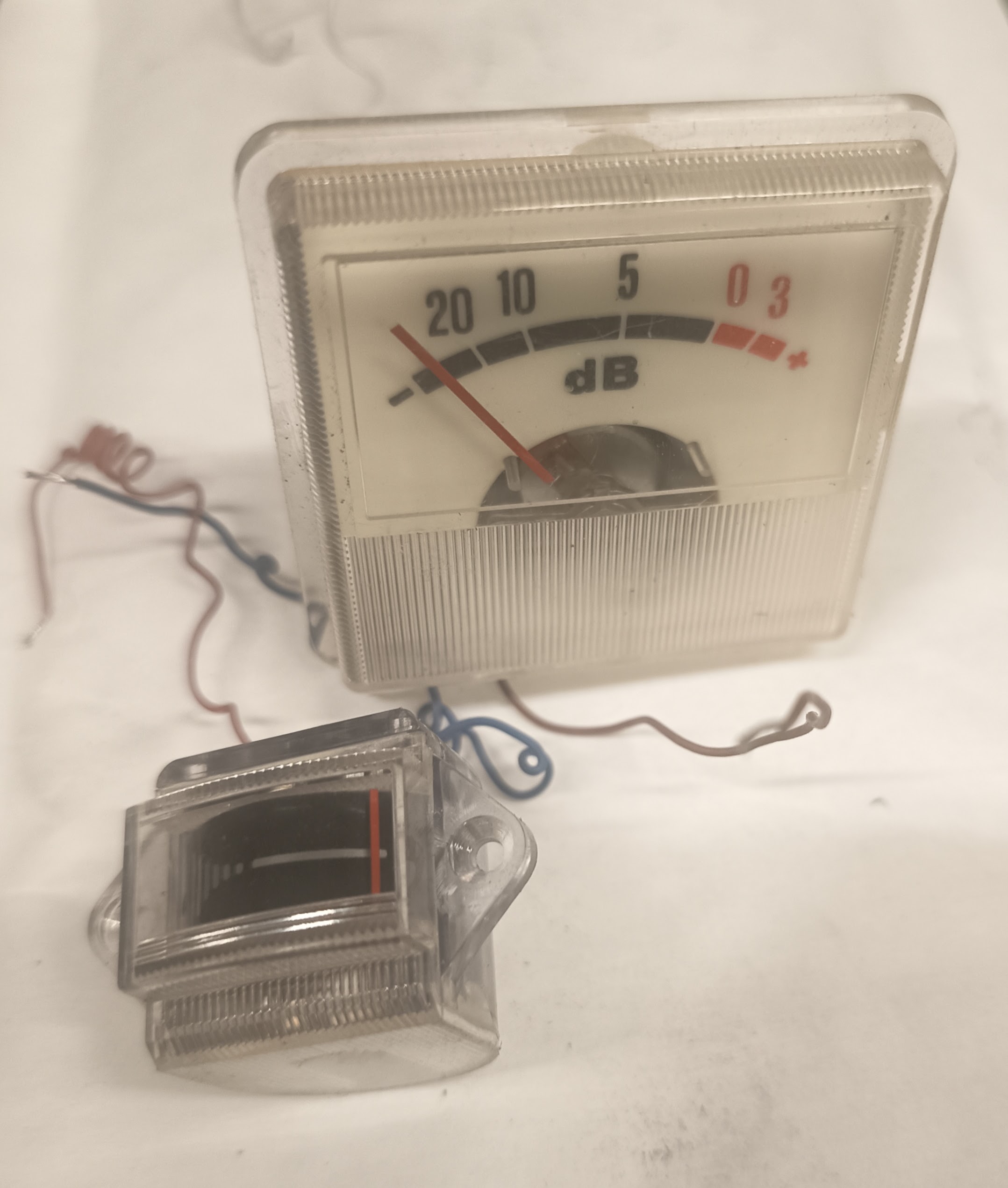

Poradí mi tady někdo? Kam připojit indikátor na SP210 (K10)
Aby ukazoval při nahrávání i při reprodukci. O žádné hodnoty nejde, jen aby bylo vidět, že to pracuje. Dík
Příspěvky: 21230
#697 Příspěvek od Hill »
Vezmi signál z výstupu korekčního zesilovače. Tam je při záznamu i snímání.
Bude to pořád něco ukazovat, i zesílený šum, protože SP210 má nevypínatelnou záznamovou automatiku. Ale rozdíl vidět bude.
Co tak si vypůjčit třeba zapojení z B100?
S tím čtvercovým indikátorem to chodit bude, prostě trimrem nastavíš citlivost tak, aby ručka se signálem ukazovala 0 dB.
O tom profilovém měřáku nevím, jakou má citlivost, třeba tam bude něco ukazovat taky i v tomto zapojení.

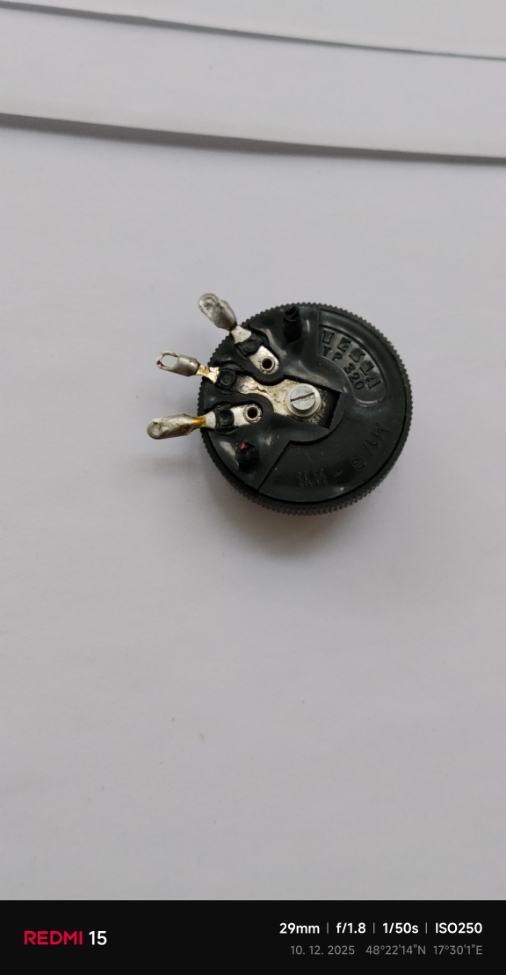

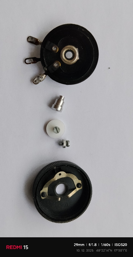

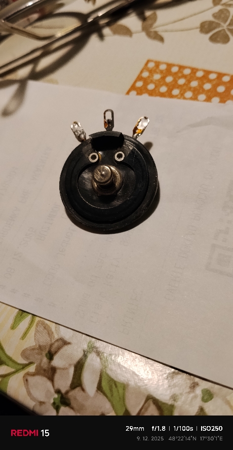

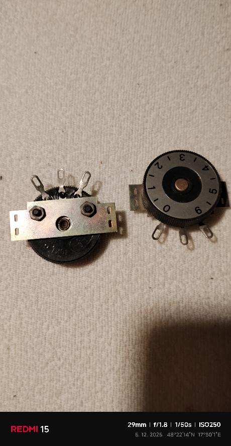

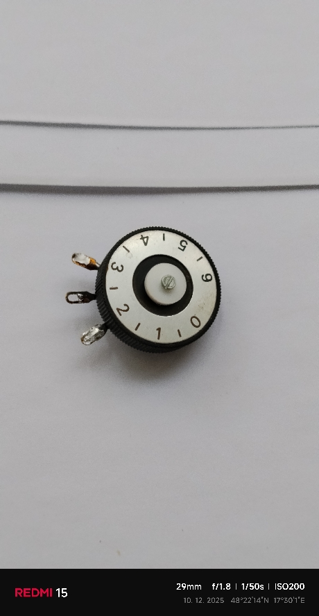

Dva nové potenciometre do magnetofonu B54 a podobných, je to TP320. Odpadol bežec a časom sa stratil celý potenciometer. :lol: dám sem fotky ako som opravil potenciometer pre nahrávanie. Lacná konštrukcia, to Panasonic kazetak má podobný potenciometer, pekne rozoberatelny.
TP 320 M1/G diely ktoré som vyrábal okrem skrutiek, na foto chýba uhlík na bežci, po fotení bol daný na pôvodné miesto.
Pred opravou
Pred opravou
Dva nové TP320 10k/G
