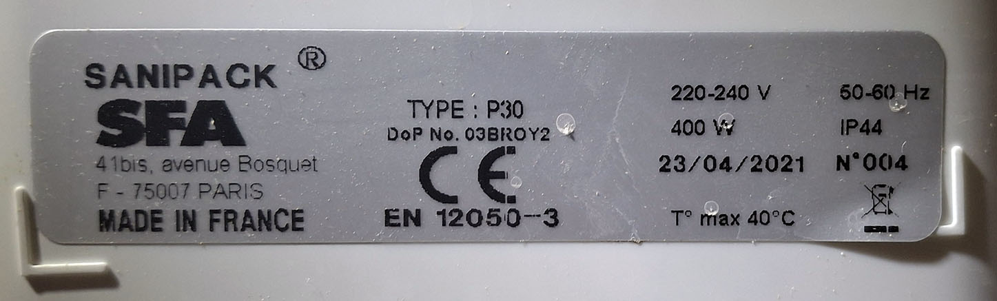

Je to toto. Návod jsem si stáhnul, ale o rozdělání a čištění tam nic není. Asi bych odpojil nahoře vývod do odpadu a to víko sundal, ale v trubce asi bude voda a vyteče co?
Může to být nějakej zaseknutej plovák?
Skoušel jsem do něj přes noc čistič odpadů (alkalickej), to nepomohlo, teď zkouším ještě slabou kyselinu amidosulfonovou. Když to nepomůže, tak fakt nevím.
Pokud s tím někdo má zkušensoti, uvítám rady.
Dík
