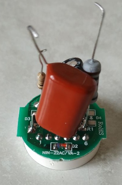

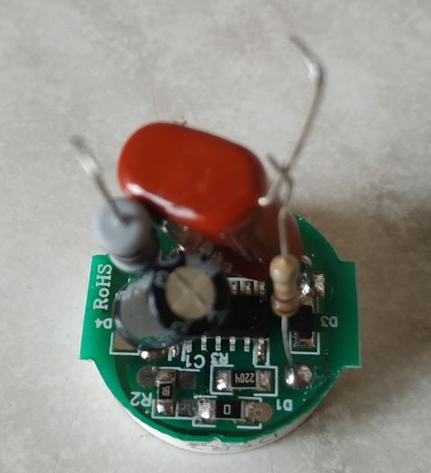

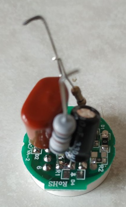

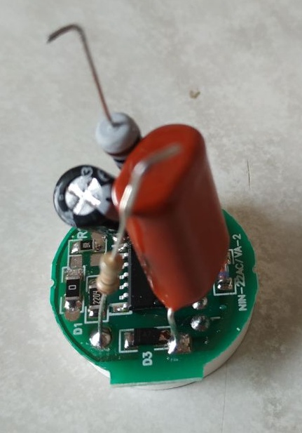

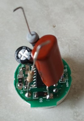

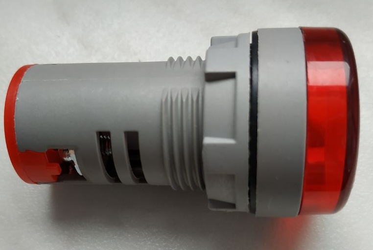

Úprava panelového voltmetru na 3-vodičový.
Pro oba píšou podobnej rozsah měření, nejspíš ten tvůj bude mít stejnej problém.
http://elektro.hezkyden.cz/stridavy-vol ... i-od-nuly/
No to je zajímavý. Když jsem ten měřák rozdělil a napájel jsem ho z 9V DC adaptéru, tak se právě choval jak jsem popsal, měřil dostatečně přesně až od 60V AC nahoru. Tak mám asi jinej typ, nebo starší provedení. Kouknu se na to ještě jednou.barnodaj píše:Když už tady Celeron vzpomněl hezký den, na jeho webu se dá najít toto:
