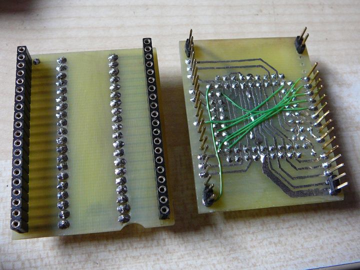

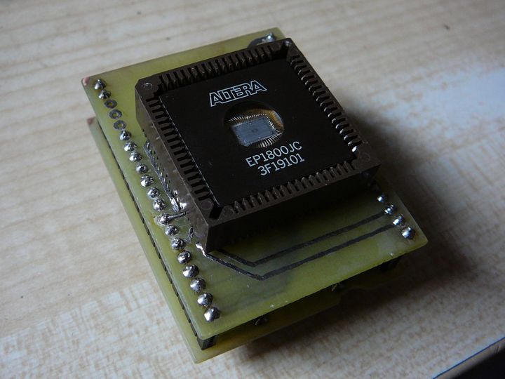

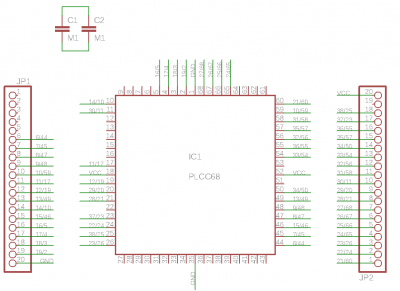

Sice to není přímo vlákno o konverzních modulech pro Elnec, ale byla tu o nich řeč. Objevila jsem v adresáři Elnecu soubor adapters.txt s popisem podporovaných adaptérů jiných firem a mezi nimi je zmíněný adaptér AS-68-40-03PG-6 od fy. Emulation Technology pro CPLD EP1800 od Altery (od Elnecu stojí 6000Kč). Na internetu se dá najít PDFko se zapojením toho adaptéru. Je sice pro pouzdro PGA, ale podle datašítu není problém si to přečíslovat pro PLCC. Tak jsem si po dlouhé době zase trochu kreslila a leptala plošňáčky a adaptér pro EP1800 v PLCC68 jsem si vyrobila. Kupodovu i funguje. :) Někomu by se ten adaptér také mohl hodit, tak přikládám i zapojení patice.
