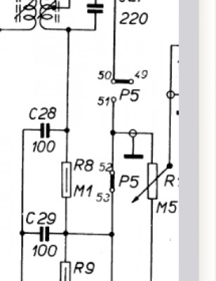

105l píše:...můžu doufat že ten v tom orchestru třeba tu odbočku mít bude, akorát odpojenou?...
Doufat můžeš, ale lepší je to zjistit pohledem do schematu Orchestru. Dnes už máme internet. Jak vypadá schematická značka potenciometru s odbočkou snad už víš.
:wink:
105l
Příspěvky: 388
Registrován: 20 říj 2025, 00:00
#92 Příspěvek od 105l »
Ve schématu právě není, to jsem se díval, ale myslel jsem, jestli třeba tam tehdy nemohli osadit potenciometr s odbočkou, akorát ji nezapojovali. To se ale asi moc nedělalo že

A víš, na co je tam ta odbočka a co se stane, když ji nepřipojíš?
:wink:
105l
Příspěvky: 388
#94 Příspěvek od 105l »
to bych právě chtěl vědět :-)
asi že to nějak doupravuje zvuk při určitých hlasitostech
Příspěvky: 14452
#95 Příspěvek od masar »
Když dáš do Googlu frázi "Fyziologická regulace hlasitosti potenciometrem s odbočkou", tak ti "vševědoucí AI" poskytne přehlednou informaci. Já bych to psal moc dlouho.
