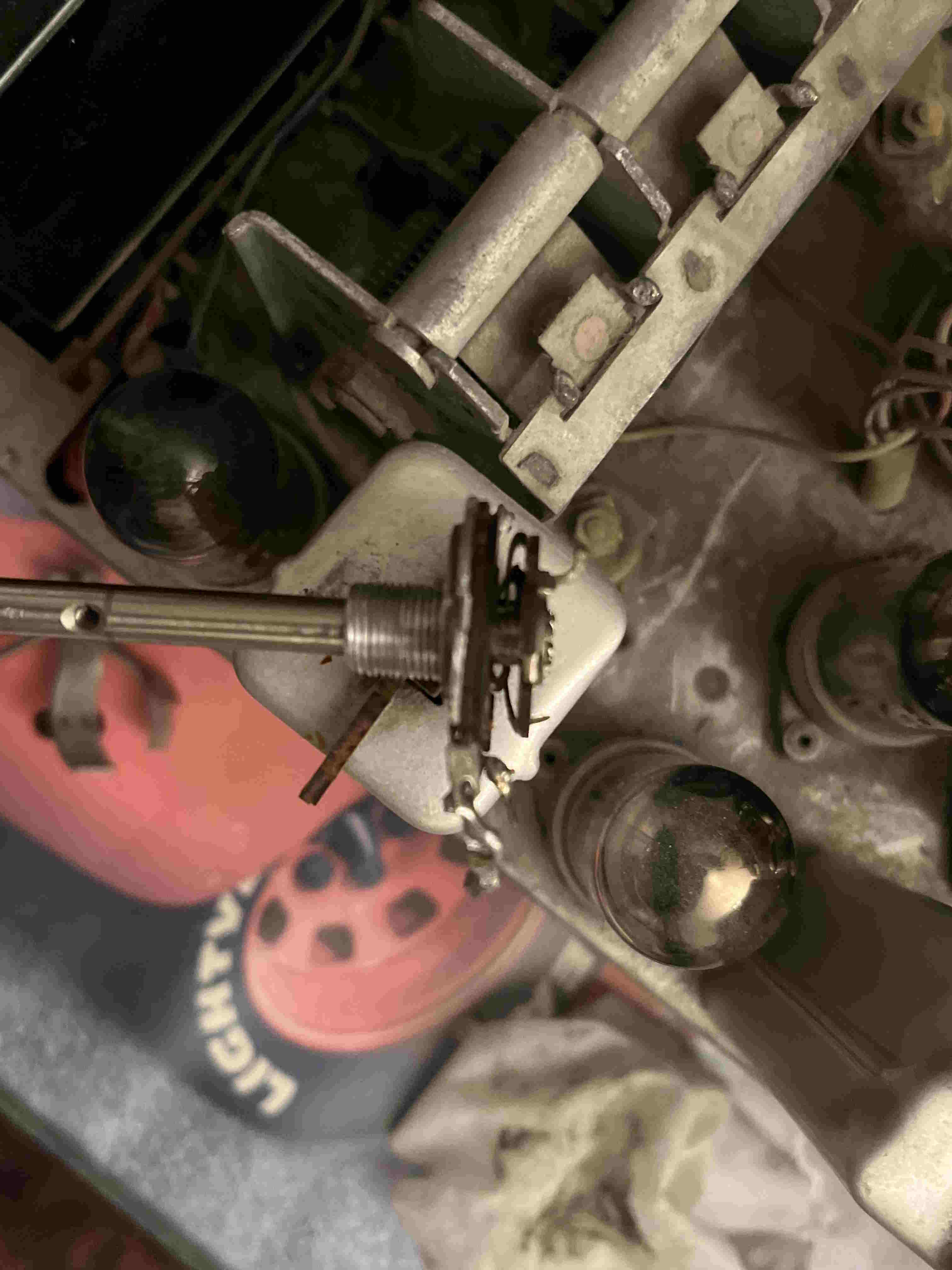

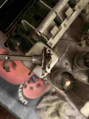

Takhle vypadá ten potenciometr vevnitř, zkusím oddělat ty vrchní packy a rozdělat ho více

Packy jsem povolil ale ven to vyndat nejde
Příspěvky: 20508
#9 Příspěvek od Celeron »
Jako že ten hliníkovej kus se závitem M10x0,75 nejde po hřídelce posunout dopředu? A jde otočit? Pokud né, tak tam nakapej WDčko, petrolej nebo brzdovou kapalinu a nech to přes noc působit. Nejspíš se zašprajcovala (vyschla) mazelína.

Mi to předtím nakonec povolilo, musel jsem tam akorát nechat chvíli působit slunečnicový olej (jiný teď nemám), hřídel se mi ale netočí pořád
Příspěvky: 20508
#11 Příspěvek od Celeron »
Ten tam nenechávej, většina potravinářských olejů žlukne a zatuhne už za pár týdnů.

děkuju, z ložiska jsem ho smyl, z potenciometru možná zkusím zítra ,hlavně ho zkusím ještě nějak dorozebrat

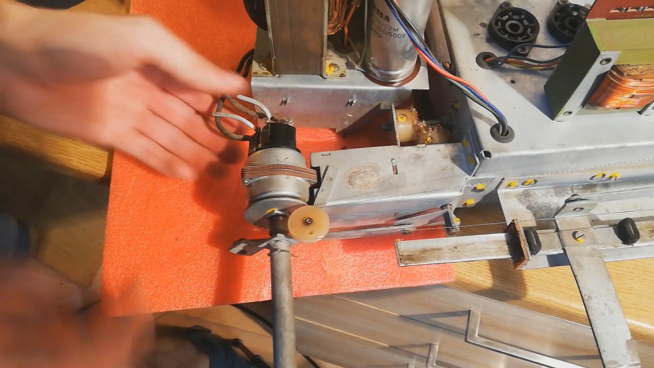

Verze 620 má dvojitý potenciometr na jedné ose, zapojený jako fyziologická regulace, 623 jednoduchý potenciometr s odbočkou.
Na vnější ose obou verzí je trubková hřídel, ovládající pomocí táhel pětipolohový přepínač, přepínající jak nf, tak i mf přenosovou charakteristiku a tím i barvu a kvalitu zvuku. Docela "sofistic".
Na Trubce je video z opravy tohoto stroje, z něhož je tento obrázek.

Děkuju, já už mám ho vyndaný ze šasi, trubku jsem sundal dávno, nevím ale jak oddělat ty jednotlivé desky potenciometru, ty packy navrchu jsem rozdělal a pořád to drží pohromadě. Mám 623A.
Nechce se mi točit hřídel ve zbytku potenciometru.
