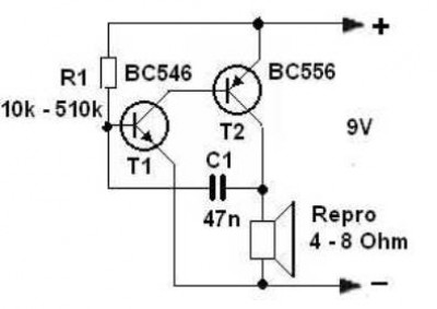

Naprostá většina elektroniky, jak analogové, tak číslicové, má jako stavební jednotku, zesilovač. Je to jedno, jaká součástka v něm tvoří to zesílení, i kolik takových tam je. Podle zapojení pak splní požadavky na to, co tam má dělat.
V pískadle zesiluje signál (schválně nepíšu, jestli zesiluje proud, nebo napětí, případně obojí, tedy výkon: nevím, co to máš za zapojení), aby byla splněná jedna z podmínek kmitání, tedy, aby to pískalo.
Naopak jinde se požaduje zesílení, ale kmitat to nesmí.

Hill píše:Myslím si, že začínat dráhu hardweráře analogovým dvouhlavým dvourychlostním cívkáčem s automatikou, je skutečně velký kousanec.
Mě to jenom tak napadlo, že mi to tu leží. Stejně k němu nemám ani obal.
Zesilují to asi ty dva tranzistory, ktere se postupně myslím nějak zavírají a otvírají, no stejně dohromady nechápu.
Šipka hádám znamená, jestli jde signál emitorem dovnitř nebo ven (vím že to je NPN a PNP, jak to funguje ale netuším)

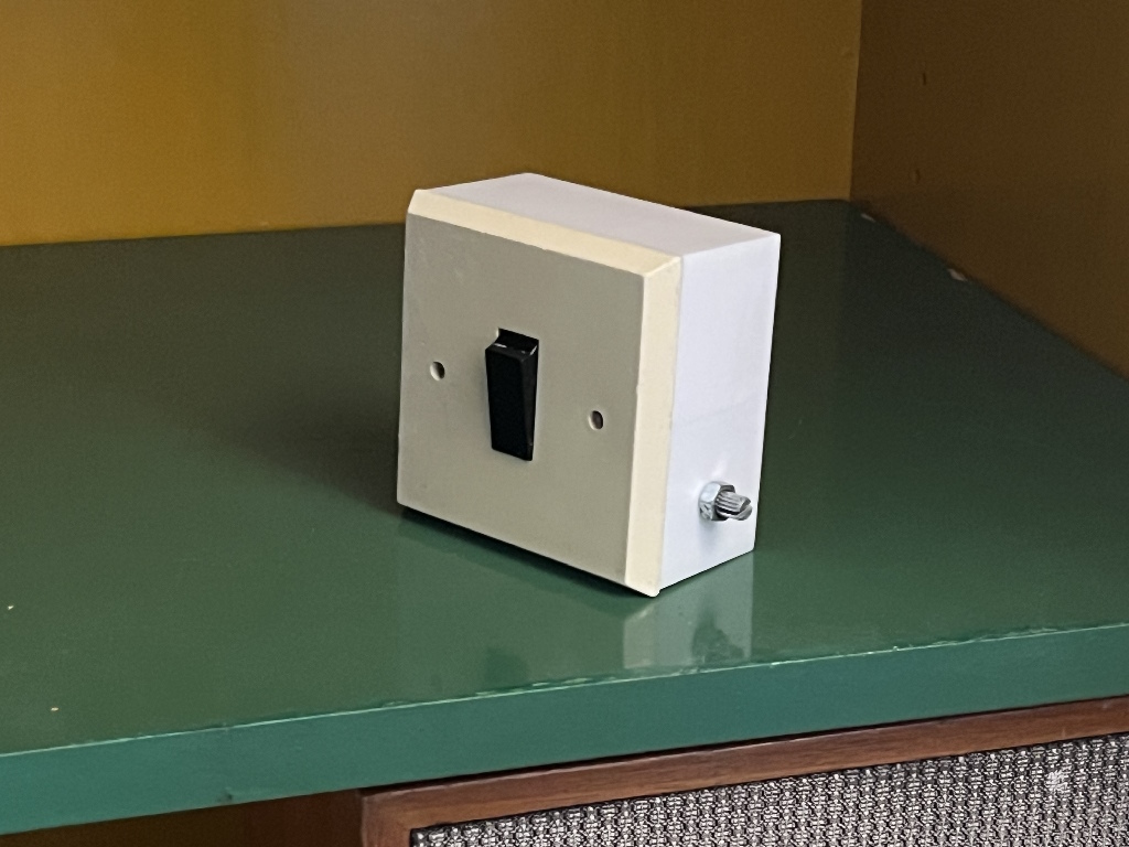

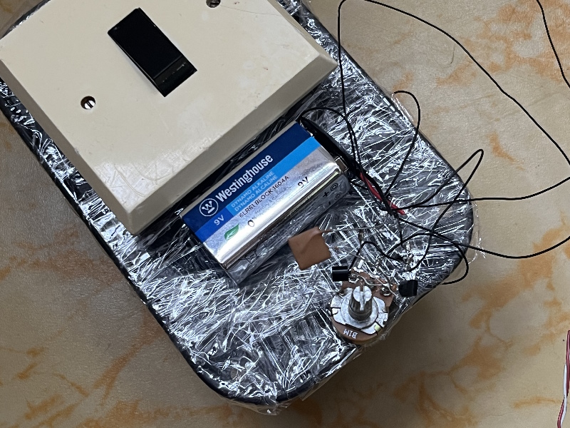

Není to zrovna ale nejlíp pospojované, plošné spoje s dírkama jsem bohužel někde ztratil.
Reproduktor asi vyměním za menší. Bojím se ale, aby to nebylo míň nahlas.

ta 9V baterka ale asi moc nebude mít výdrž, že? Nemám to radši napojit na "zásobník" na baterky z rigy 103? Bude to puštěné pořád.

po předělání na plošný spoj mi to stejně zase přestalo fungovat
