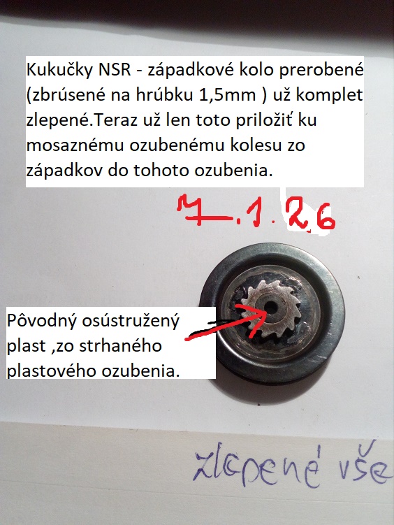

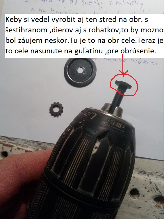

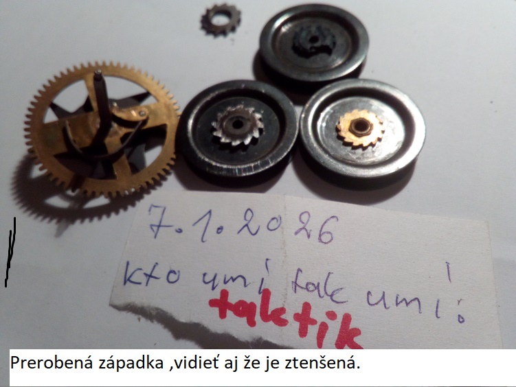

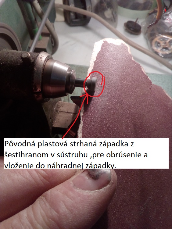

Zháňa výrobu -3D tlač plastovéto kola s prírubov zo slov.
- tiktak1953
- Příspěvky: 3953
- Registrován: 11 říj 2010, 00:00
- Bydliště: SK -Žember-ovce
p32,vies si predstavit v dnesnej dobe vypilovat zuby tri hodiny ,ked to technika urobi za minutu?
Pozritre si moj zlepsovak ,ako som to tiez pracne za min. zo vsetkym za tri hodky vyriesil.
Urobím hodinársky kurz pre začiatočníkov podľa priania.

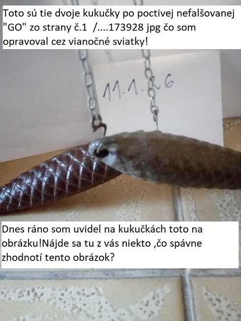

Potrebujete pomoct s obrazkom? Vidim ze vas tu uz dost bolo a nic? Tie zavazia su dve ,z dvoch opravovanych kukuciek .Pockam do vecera ,potom vysvetlim .
Pozite sa na zavazie v akej je polohe ,kukučky aj takto idu a už len chvilu pojdu! Čo z toho vypliva? Nepovedzte ze ste este nato neprisli.TAKZE ,ked je zavazie nad zemou ma najväčšiu vahu.Ked sa uz len oprie o zem ,a naklana sa,od vtedy dava menšiu a menšiu silu sukoliu.Spinave,vydrate kukucky nejdu ani ked sa nedotika závažie zeme. Z obrázku je teda zrejme xe, oprava tak starych vydratych kukuciek bola urobena super.
