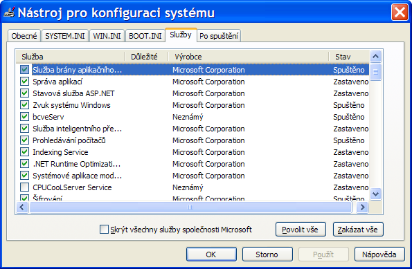

Pouzij prikaz msconfig a vykopni co je libo. To je prvni, co po instalaci Windows delam.

Skoda, neni nic jednodusiho, nez zkusit a zjistit, ze i sluzby jdou upravovat v msconfig.
Insanity píše:nechce se mi patrat, ale pokud me neklame pamet, tak v tomto pripade ti msconfig nepomuze.Pravy klik na "Tento pocitac"a vyber spravovat.Vlevo si rozbal "Sluzby a Aplikace", oznac sluzby a hledej v pravem okne ten svuj Asus Life nebo co to vlastne mas.Dvojklik(nebo pravy/vlastnosti) a zmen typ spousteni...

Pokud se v tomhle threadu orientuju, tak ja jsem nepotreboval poradit. A jestli se shodneme na tom, ze zalozka "Sluzby" v msconfig je (jako ze jo), tak je treba radit dotazovateli.
