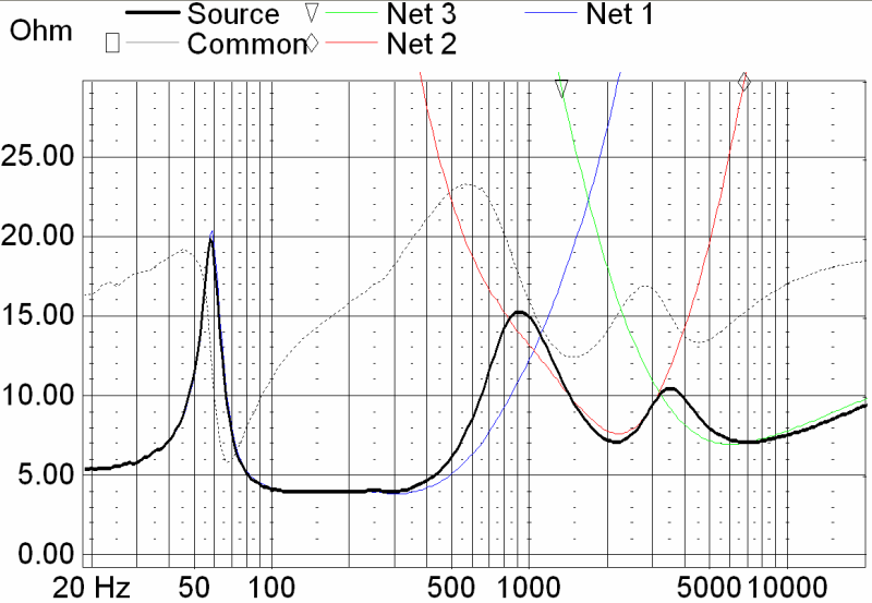

Ty pořád ty svoje správné svoje poučky špatně aplikuješ. Reprák s určitým povoleným příkonem nemá ten příkon (a tedy proud) v celém spektru. Nemůžeš uvažovat tak, že 100VA na impedanci 4Ω znamenají, že bude na libovolné frekvenci zatížený tímtéž výkonem. Tomu příkonu odpovídá napříč spektrem prostě nějaké budící napětí.
Sám píšeš o frekvenční závislosti impedance. Tady máš na obrázku naprosto typickou impedanční křivku reálné trojpásmové soustavy. Nebudeš doufám tvrdit, že bude při konstantním napětí na 60Hz nebo na 1kHz bude odebírat stejný proud jako na 200Hz. Na těch konkrétních frekvencích si tepelná pojistka nějakého proudového přetížení vůbec nevšimne.
Ten příkon je udaný pro nějaké nadefinované šumové spektrum umělého signálu. Při buzení tím syntetickým šumem, stejně jako při buzení přirozeným signálem je příkon (a proud) v oblasti impedančních maxim jen nepatrným zlomkem příkonu celkového. Totéž je zohledněno při určování povoleného příkonu repráku nebo reprosoustavy.
Takže ne, ochrana podle odebíraného proudu není a z principu ani nemůže být přesnější než ochrana podle napětí.
Ano, dělají se pokusy i s buzením repráků ze zdroje proudu, ale to jsme někde úplně jinde. Už jen proto, že frekvenční charakteristika běžných repráků a všech reprosoustav se dělá rovná podle budícího napětí, nikoli podle budícího proudu.
Celkově je celá tahle diskuze naprosto zbytečná. Protože jediná skutečně fungující ochrana repráků před přetížením spočívá v kombinaci pozorného sluchu, střízlivého stavu a zdravého rozumu.
