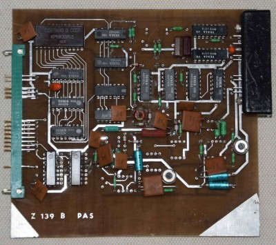

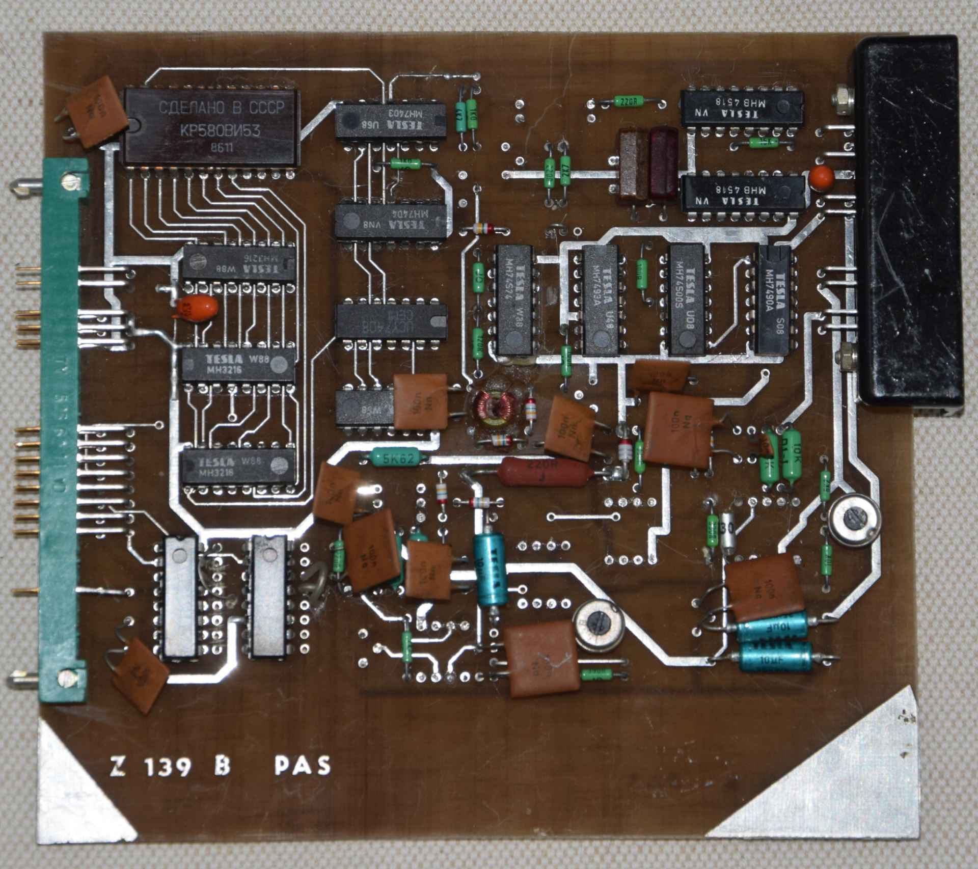

Získal jsem desku Z-139 ze souboru SAPI-1 jenže byla napadená zlatokopem ???. Chybí veškeré součástky v kovových pouzdrech. Chvíli trvalo, než mi u některých součástek došlo, co by tam mohlo být jenže mé znalosti jsou dosti mizerné, takže nejsem schopen posoudit, zda jsou ty součástky správně identifikované … našel by se někdo kdo by mi poradil …
Například v oscilátoru (IO13 MH7400) chybí součástka a jediné co mi napadlo že by tam mohlo bít je dioda a to germaniová (OAx nebo GAZ51). Ty kondenzátory C2 a C3 jsou „karamelky“ TC210. Když jsem si to zkusil poskládat na kontaktním poli tak mi to s tou diodou nefungovalo …
U OZ si nejsem moc jistý, co by tam molo bít za konkrétní OZ aneb tech typů co tam může pasovat je vícero, a to se bavím jen o produkci TESLA (pro zatím tam jsou 741).
K desce Z-139 nemám dokumentaci ale funkce desky Z-139 je známá a jde o analogovo-frekvenční převodník.

Když v kovovým pouzdru, tak by tam mohl být krystal.

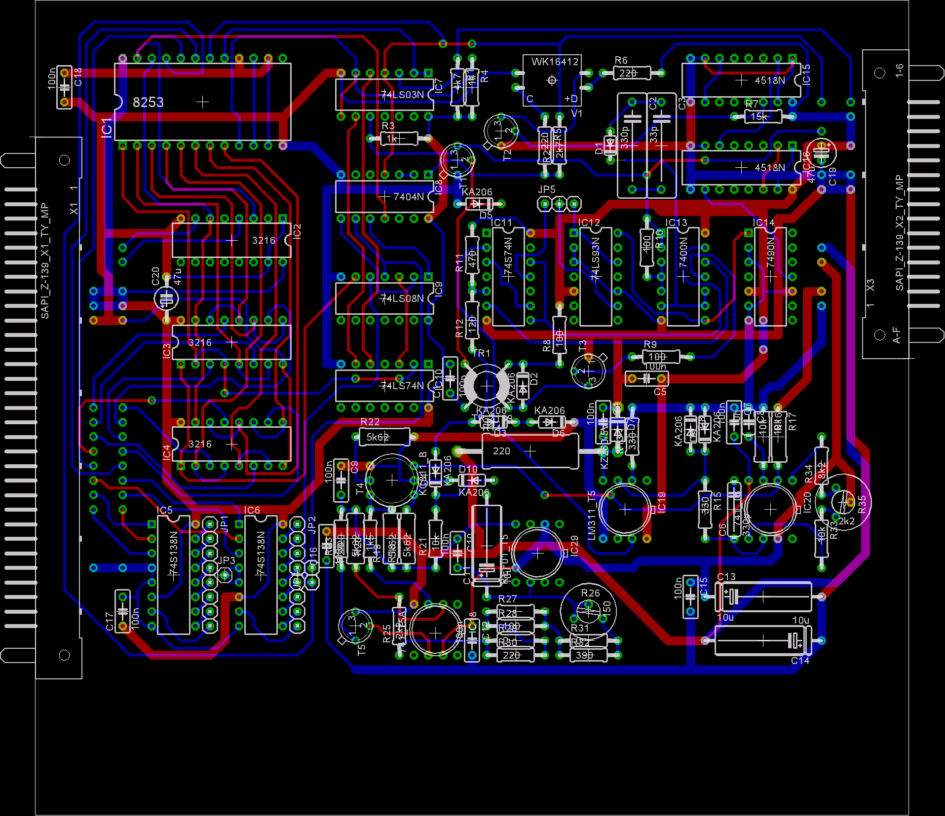

Dioda D1 tam být nemůže. Kmitlo by si to jen párkrát a možná ani to ne. Tam musí být střídavý signál. Vyhledej si "oscilátor s 7400" a najdeš tam zapojení s krystalem, které půjde nějak napasovat na tvůj oscilátor.
Tos to celé obkreslil z desky? Nadlidský výkon. Ale asi tam máš pár chyb. Bylo by divné kdyby ne. Některé tranzistory jsou v jakémsi "inverzním režimu". Ale třeba to tak má být.
Jestli to budeš provozovat, vyměň ty oranžové kapkové tantaly. Už mě několikrát vypekly. Zkratují se.

Ano je to celé vypískané z desky, a to je jen taková drobnost … toto je taky vypískáno z desky. Jak jsem psal, tak mé znalosti jsou dost mizerné a pokud jde o tranzistory tak tam jsou naskládané všude NPN, protože v době vypískání jsem neměl páru, jak to celé bude. Takže pokud tam někde má bít PNP tak budu rád, když mě na to někdo upozorní. U T4 si přestávám bít jist, zda tam bude KC8xx tj. dva tranzistory v jednom pouzdru … klidně by to mohli bít i dva tranzistory v plastu pokaždé s jinou polaritou (KC2xx, KC3xx nebo KC6xx) těsně vedle sebe aneb tepelně svázané.

To že je to pro SAPI-1 je irelevantní, mně jde primárně o to, zda jsem správně deifikoval vykuchané součástky aneb mé znalosti na to nestačí. Určitě je tady dost lidí, co se koukne do schématu a hned je trkne že tranzistor X má být PNP a ne NPN … zatím jen lesana87 měla konstruktivní poznámky a něco naznačil PavelFF. U některých typů součástek je identifikace snadná např. ten optron WK16412 (teoreticky by tam mohl bít i WK16413 s nezapojeným vývodem). Tranzistor se pozná snadno ale jeho polarita, tj. NPN nebo PNP až ze zapojení a do toho můžou být i prohozené vývody. U OZ to bylo o něco těžší, s analogovou technikou nejsem moc kamarád a nejvíce práce bylo identifikovat MAC 01 … aneb jsem ji tam nečekal. S T4 to bylo taky docela divoké aneb jsem původně myslel že to bude optron v DIL 6 … při pohledu ze strany součástek to by tak mohlo být, ale ze strany spojů to nedávalo smysl. I po tom, co jsem tam doplnil KC8xx tak se mi to moc nezdá, a to hlavně T4B. To zapojení s MAC 01 mi úplně uniká co tím básník chtěl říct.
Mám pocit, že převodník pracuje na integračním principu, tj. že velikost analogového napětí určuje, jak dlouho se bude čítat kmitočet z oscilátoru.
Překreslená DPS je až na C20 1:1 s předlohou ale jestli jsou součástky identifikované správně netuším, a proto jsem založil toto vlákno … po vypískání vypadalo schéma viz níže, při tvorbě DPS se opravilo pár chyb … doufám že se najde dobrovolník co se na to koukne a dá vědět co tam mám špatně a řekne jak to má být.
