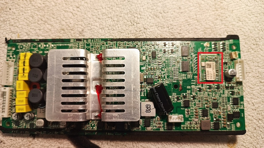

BT modul je to napravo v červenom rámčeku. Chceš pristupovať priamo naň? Prečo ?

Ano Hille trousím bojím/nebojím nebo nevím. Jde o novým repro ležák nikdy nebyl v provozu. Začátek historie repra vybalen z krabice u majitele a vrátil se zpět, s tím že nejde zapnout co se opravdu tam stalo to by byla třeba ta koule.
Mezitím jeho kamarád s kterým spolu spokojeně leželi v regále byl otestován a je plně funkční co z toho usuzovat. Tak teď co tím udělat teď už nevím zda nabíjení signalizovalo bargraf nabíjení myslím, že ano. Tlačítko ON/OFF nefunkční a nastala klasika co udělat. Můžu pokračovat... jen odbočka kam dojít podle schéma já došel k tomu BT-modulu. A spolu nemůže najít společnou řeč.
Za mě dělá si něco jiného než má. Nemůžu z něho dostat informace.
To snad prozatím snad stačí můžeme pokračovat psaní...

Zkusím tě navést trochu jiným směrem: nepochopil jsem, proč k BT modulu potřebuješ ten USB kabel, pochopitelně, pokud zrovna nenabíjíš aku.
Servis přijde na řadu po vyloučení HW závady.
Ona diagnostika je zrádná, právě většina poruch napájecích obvodů má za následek, že nefungují další obvody, nebo mezi sebou jen nekomunikují, a ty se na nšco upneš a marně hledáš závadu tam, kde není.
Přece buď to hraje přes bezdrát, pak je v činnosti ten BT modul.
Nebo BT modul detekuje víc, než 4 mV signálu, na vstupu AUX (ten je analogový), a přes I2C sběrnici si řekne o přepnutí vstupu signálového procesoru na analogový vstup. A nechá ten analogový signál projít přes šumovou bránu přímo do signálového procesoru.
Ten BT modul je na sběrnici I2C MASTER, čili, oč si neřekne, to se nestane. Ale na to potřebuje napájení. Obvodu Silego musí nějak oznámit, že je READY, jinak ho nezapneš.
Mimochodem komunikuje i se samotnou baterií, ale na to se zatím nehodlám upnout, i když baterie může chybně hlásit stav a nedovolí zapnout - tam jsou lvi, snad s tím má zkušenost někdo jiný.
Tak napřed zjisti, co se stane na výstupech 5V_EN a Power_On_Off z obvodu Silego, když stiskneš tlačítko ON/OFF.
Nakonec na samotném tlačítku také musíš naměřit nějaké napětí, dokud není stisknuté. Začni odtud.

No mě by třeba zajímalo, co se děje na pinu 2 U5 při stisknutí tlačítka ON/OFF

Pánové máte pravda, odpověď na vše otázky.
celé repro bylo rozebráno je to nové nepoužívané, mikrospínač tedy jen ohmicky proměřen, konektory prohlédnuty tady pro napájení je extra konektor (jinak s USB máš pravdu) třeba i baterku jsem rozkuchal a vyměnil za jiné (teď už mám spec. měřák na články ty teď pro proměření co ty léta leželi jsou OK)
Na tom pinu jsem neměřil( dopřej mě trochu času)
Než dopíši je tu další otázka: podle menu právě postupuji a nic respektyvě se nespojím. soubor mám jen *.dfu *.psr rozdíly mezi ?
na to měření troch času musím pryč
