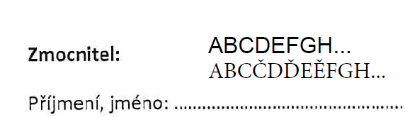

pro práci s PDF dokumenty používám Adobe Acrobat Reader a občas se vyskytne potřeba psát do nějakého dokumentu, který nebyl vytvořený jako editovatelný. K psaní do takového dokumentu používám nástroj "Vyplnit a podepsat". Jenže ten má nepříjemnou vlastnost, že když se do pole pro psaní textu napíše znak s diakritikou, tak najednou změní v celém poli písmo, viz obrázek níže. Nevíte jak tomuto chování zabránit?

Pokud použitý font (řez písma) nemá v sadě znaky s diakritikou, program vybere takový font, v němž čeština je.
Pořád lepší, když se to přepne celé, než dřív, kdy se dalo psát defaultním fontem, ale znaky s diakritikou byly psané fontem jiným. To vypadalo vůbec blbě.

tak, ako píše Hill... a volá sa to "grafický odpad" :D
Inak, ten "Zmocnitel" i "Příjmení, jméno" by mal byť font Verdana alebo Calibri. Takže skús ručne zvoliť ten, nech to máš najbližšie originálu. Ak ti to free verzia Adobe náhodou nedovolí, skús Foxit Reader, tam to ide.

V Adobe Acrobat Readeru jsem nikde nenašel nastavení písma pro nástroj Vyplnit a podepsat. Nastavení písma je možné jenom pro nástroj Poznámka, ale to nemá na písmo v nástroji Vyplnit a podepsat žádný vliv.
Zmíněný Foxit PDF Reader mám také nainstalovaný a je pravda, že v možnostech nastavení písma v nástroji Psací stroj dalece překonává Adobe Acrobat Reader, ale nemůžu si na něj zvyknout. Vadí mi špatná a na mnoha místech žádná lokalizace do češtiny, což mi ztěžuje orientaci v programu. Oproti Adobe Acrobat Readeru mi grafické prostředí Foxit PDF Readeru připadá méně přehledné, ale to je asi tím, že jsem již zvyklý na AAReader.

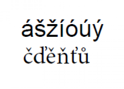

Také jsem z příspěvků v diskuzi zjistil, že se ta chyba chová tak, že některé znaky s diakritikou změnu písma nevyvolají. Toho jsem si dosud nevšiml, ale je to tak. Na obrázku jsou na horním řádku znaky které změnu písma nevyvolají a na dolní jsou ty které změnu vyvolají a zdá se mi, že písmo je i menší.
