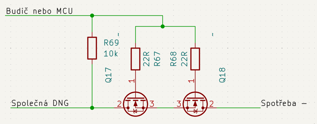

Mosfet N - zapojení back to back
Ať chci spínat + nebo - , nedaří se mi vymyslet, jak nad spojené source dostat ovládací úroveň.
Našel jsem nějaké těžko dostupné drivery s nábojovou pumpou, o jejich pidi pouzdře nemluvě ...
Nějaká nápad, jak to řešit jinak?
Dík

Ahoj, teď řeším jak na 24VDC nahradit relé.HF_Tech píše:Záleží na tom jaké máš napájecí napětí a jak rychle potřebuješ spínat.
Pro nenáročné stačí úplně obyčejná nábojová pumpa nebo zdvojovač.
Nebo spínej mínus pól a tam nepotřebuješ vůbec žádnou specialitu.
Pořád si nedokážu přestavit, jak nad spojené source udělat pevně plavající napětí. Plus pól muže měnit napětí (třeba aku).
I když budu spínat mínus pól, jak oddělím spojené source od zbytku země?
Dík, mrknu jak těch 8.4V, co to dává, dokáže otevřít mosfetfeliz_navidad píše:Občas používám tohle: https://www.tme.eu/cz/details/vom1271t/ ... up/vishay/

Třeba proudovovým zdrojem pereš z "vysokého" napětí 0,1mA do Gate a zenerkou ořízneš, co je přes.doga píše:Ahoj, teď řeším jak na 24VDC nahradit relé.HF_Tech píše:Záleží na tom jaké máš napájecí napětí a jak rychle potřebuješ spínat.
Další řešení je třeba primitivní budič - z procesoru pustíš obdélník do dvou hradel. Na výstupu hradel máš oddělovací kondíky a za nimi násobič napětí s diodami a napětí na konci píchneš přímo na gate.
Většině rozumných mosfetů stačí Ugs 5 až 10V na plné otevření.
První věc, co potřebuješ udělat je naučit se základy jak funguje MOSFET. Pak můžeš stavět dál.
Ok, MCU a silové obvody mají společnou GND. Jak mohu bez specialit poslat signál na Gate? DíkHF_Tech píše: Nebo spínej mínus pól a tam nepotřebuješ vůbec žádnou specialitu.
Na druhé straně je, jak to dělaj profíci - https://www.analog.com/en/resources/des ... upled.html

Použij obvody k tomu přímo určené, namátkou třeba TPS4810 a nic dál neřešíš
