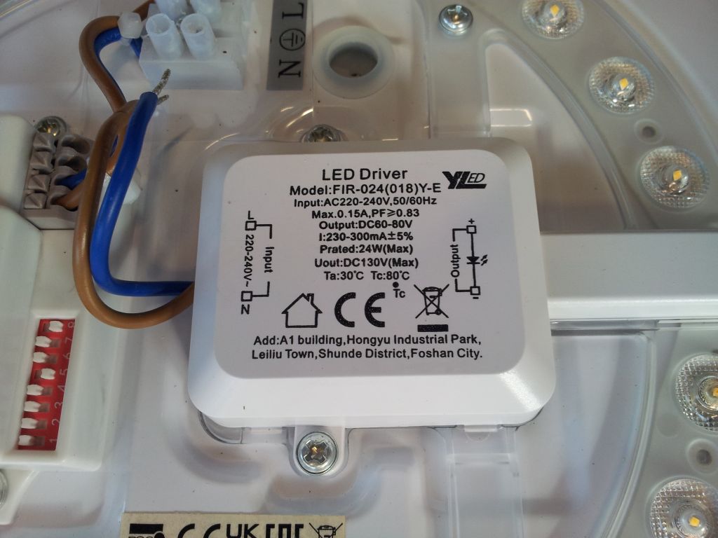

Dá se u driweru změnou nějaké hodnoty kondenzátru či odporu snížit proud a tím svit LED diod a tím výrazně prodloužit jejich životnost. Potřeboval bych to an tomto driweru.

Určite sa to dá. Nakresli schému toho driveru a poradím čo kde upraviť.

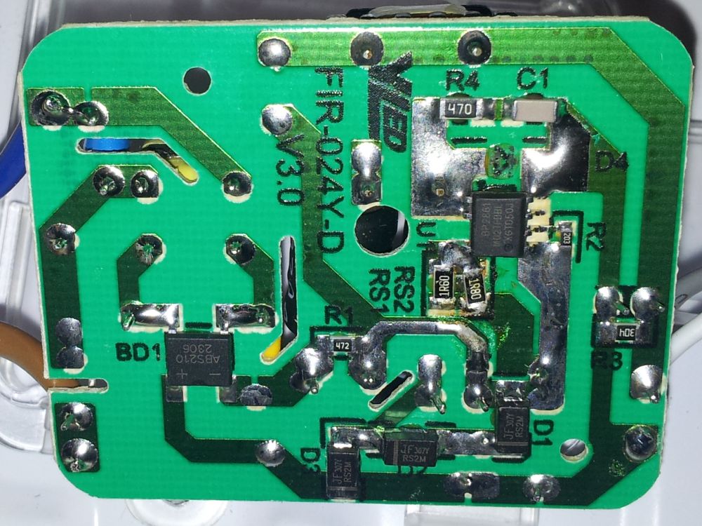

Mimochodom chýba ti tam fotka zo strany spojov, tá je dosť podstatná.

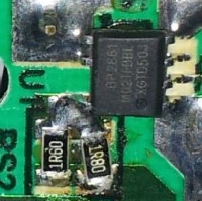

samozrejme, pozri, aky riadiaci IO tam je a podla toho sa vacsinou zmenou odporu da nastavit vystupny prud.

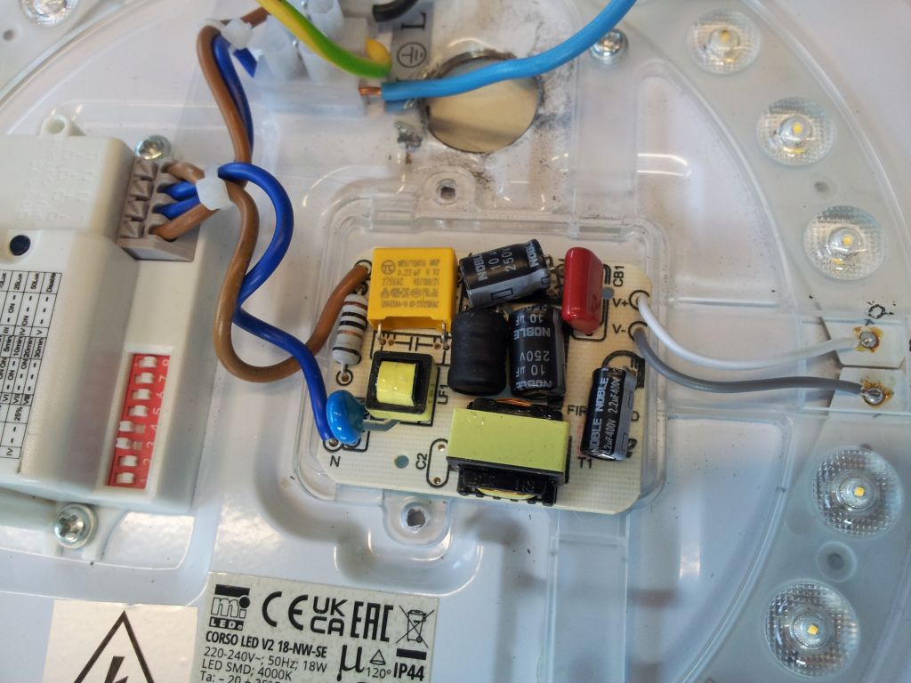

Dělám to často. Právě pro zvýšení spolehlivosti a životnosti. A to i u žárovek E27. Např z 16W snížím příkon na polovinu, svit neklesne určitě na 50% ale životnost násobná. U IO v driveru bývá většinou SMD odpor v řádu jednotek Ohmů pro nastavení proudového zdroje. Ten zvýšíš na 2násobek. Na DPS bývají i třeba dva paralelně a nebo tam jsou připravené i plošky pro paralel na justování proudu. Dej fotku spodní části. PS na co je ten předřadník v cestě síť napájení?

že by to byli odpory 1R60 a 1R80 ? když jeden z nich odstraním, zvládne to ten druhý proudově?

mi-ro píše: PS na co je ten předřadník v cestě síť napájení?
ten předřadník je čodlo pohybu a časovač. to vyřadím.

Vyhoď 1R8.

Odpory pro snímání velikosti proudu budou ty dva paralelní RS1, RS2. Možná by stačilo odpájet ten větší 1R80 a pak by se snížil proud na cca 60%. Uvidíš, jak to bude svítit, úměra proudu a světelného toku není lineární.
