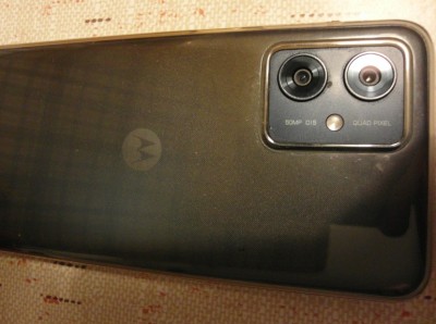

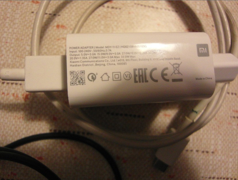

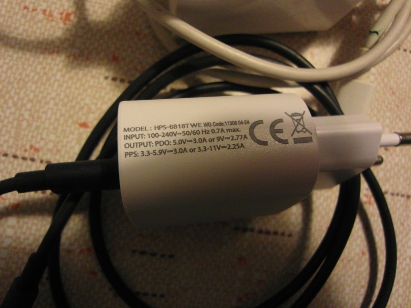

Chcel som sa opýtať: v rodine MT Motorola, možno ročný, pripoja na nabíjačku HPS-6818TWE cez C-C, a nenabíja aj celé hodiny. Potom si to niekedy rozmyslí, a nájdu telefón nabitý. Neviem či je to príslušenstvo originál. Skúsil som priniesť MDY-11-EZ z Xiaomi USB-C, pripojením ihneď zareaguje a o chvíľu je nabité. Pre rozdielnosť káblov neviem eliminovať či je nevhodná nabíjačka, alebo závada v kábli. Káblom hýbať nepomáhalo, môže to robiť slabá a pod. nabíjačka? Ktorú spoľahlivú z klávesnica.sk objednať, budem tam objednávať, alebo nejakú inú? A je správna info z naj že cez C-C je nabíjanie podstatne rýchlejšie?

A k tomu předešlýmu - NEŽ KOUPÍŠ JINOU NABÍJEČKU, KUP JINEJ KABEL.

A taky bych zkusil vyčistit konektor na telefonu. Ač by mělo být Cčko jako Cčko, tak některý sedí v telefonu jak přibitý a druhý se vaklá. Jednou jsem tam měl dřevěnou hoblinu a na jedný nabíječce to fungovalo všelijak a na druhý bez problému.

Ďakujem. Konektory som prezrel, nakoniec vysvitlo že je to ešte v záruke - v rámci reklamácie im dočasne poskytli inú nabíjačku, káblik bol v poriadku - tým je to pre mňa vybavené.
