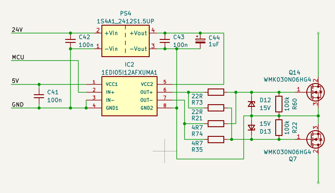

#68 Příspěvek od doga »
Ahoj, VOM1271 je super jednoduchá věc a i kdybych ho teď použil, stejně bych musel v budoucích bastlech s většími výkony hledat asi jinou cestu, tak proč si to neošahat rovnou.
Asi tu dostanu bídu, jak je to pro náhradu relé zbytečné ale zkuste to zkritizovat z pohledu správnosti zapojení.
Dík
Cust
Příspěvky: 7239
Bydliště: Milotice u Kyjova
#69 Příspěvek od Cust »
Zdroj ti dává 12 V, omezení je rezistorem 22 Ω, tedy max proud bude 0.54 A, což by driver nemusel přežít, kdyby to zdroj dokázal dodat, ale z kondíku by ten proud šel krátkodobě odebrat. Tedy odpor 27 Ω bude jistější. Nezapomeň ho patřičně dimenzovat. Ztrátu můžeš spočítat přes dodávaný náboj na gate a přes frekvenci spínání.
Na výstup zdroje bych dal větší kondík, aby jsi využil měnič na plný proud. Pokud budeš chtít větší spínací frekvenci, asi bych raději dal výkonnější zdroj třeba od Traco TBA 2-2413. Ten je navíc na 15 V, což bude pro mosfety lepší.
Odpory R22 a R60 jsou k ničemu, a pokud to bude vše na jednom tišťáku ne dlouhý kabely od budiče k mosfetům, tak i ty transily. Při použití 15 V bych dal sériový odpor raději 33 Ω.
