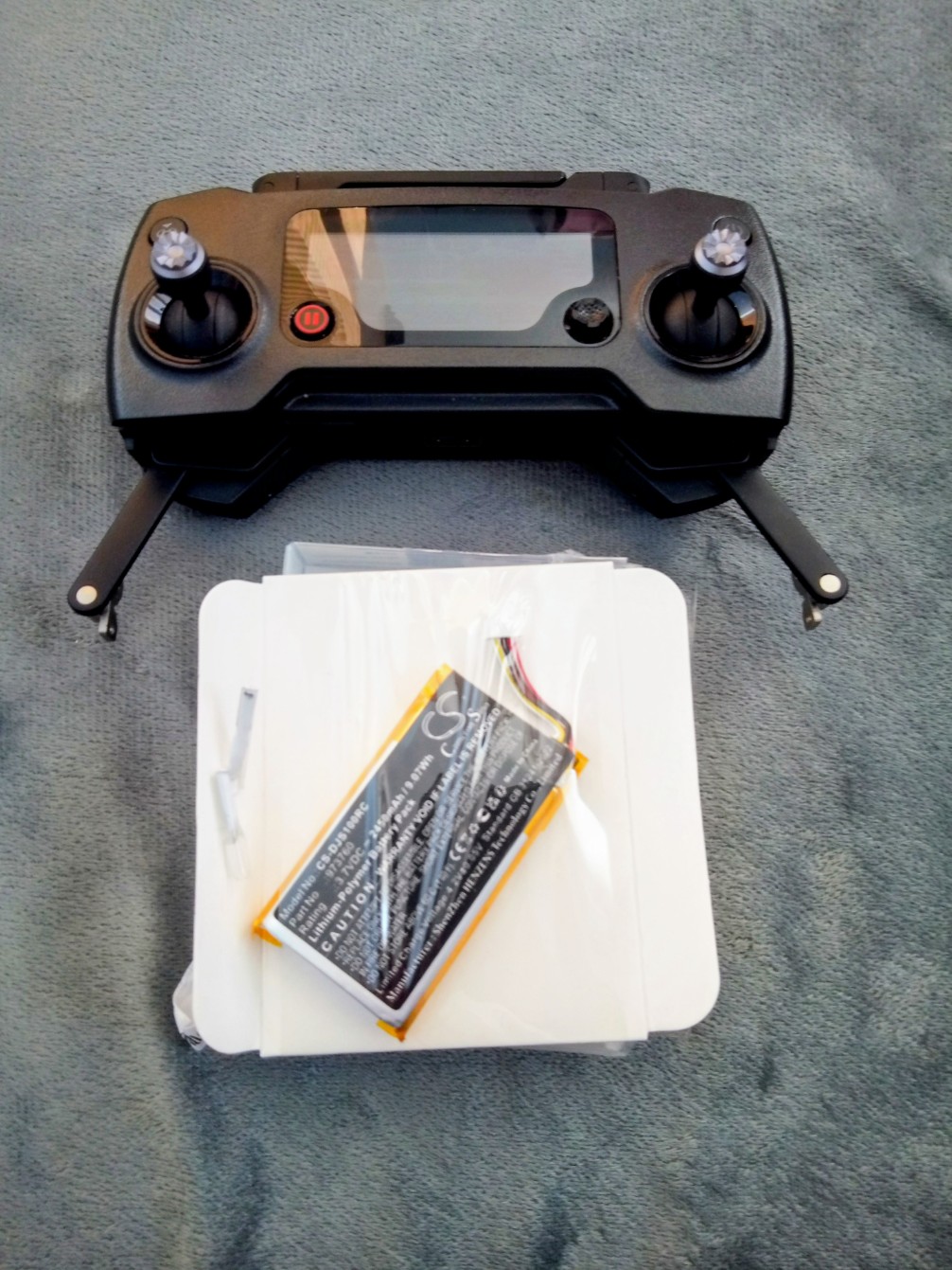

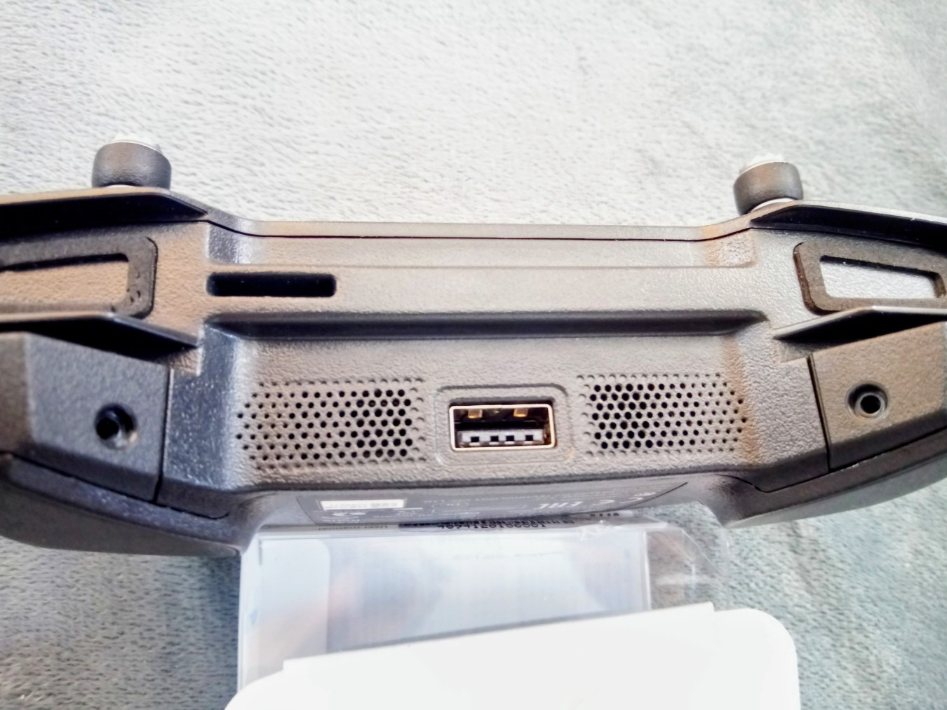

Práve sa snažím vymeniť aku v ovládači dronu. Sú tam len dve skrutky ale plastové diely nejdú oddeliť jemným zaobchadzanim, ani sa nepohnú. Robil už niekto tuto operáciu, vedel by niekto poradiť. Ďakujem.

myslím si, že skrutky budú aj pod krycím plexisklom displeja
Edit: tak nebudú pod displejom, len si použil málo sily

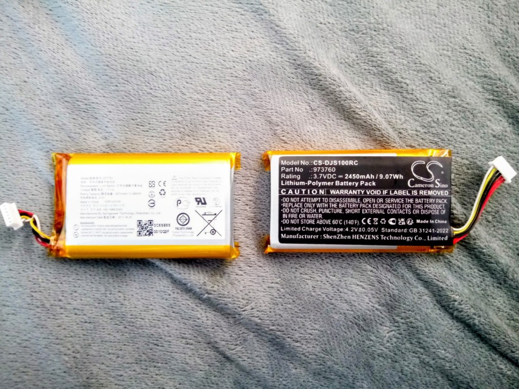

Som ale na vážkach. Odhadom môže mať aku za sebou viac ako sto nabíjacích cyklov, preto zvažujem výmenu ale ukázalo sa, že origo na ľavo má 2970 mAh zatiaľ čo nová na pravo len 2450 mAh. Čo včul, vymeniť alebo nie ?

Přece, když má baterka stejné jmenovité napětí, a vejde se dovnitř, větší kapacitu netřeba řešit: bude se možná déle nabíjet a možná i na jedno nabití déle uživí ovladač, takže nebude vyžadovat tak časté nabíjení. To by mohl být jediný rozdíl.
Ale ani to není úplně jisté: výrobci nepoužívají stejnou metodiku měření, takže každý si napíše na baterku, co mu vyšlo. A nakonec třeba zjistíš, že jde o úplně stejnou baterku, jen ten údaj o kapacitě na jejím obalu vypadá líp, než u té původní.

Tá originál je o milimetre vyššia takže ma určite vyššiu kapacitu a dlhšia vydrž ovladača bude pre mňa nevyhnutná. Žial pred kúpou som nevedel aká je vo vnútri a preto plánujem ešte kúpiť podobnú z Aliexpress. Snáď je Aliexpress spoľahlivým dodávateľom originálnych dielov. Ďakujem za správu

"Nova" z AliExpressu moze byt pouzita a v horsom stave ako povodna. Zistis to jedine zmeranim kapacity a vnutorneho odporu.

bastliar píše:...ukázalo sa, že origo na ľavo má 2970 mAh zatiaľ čo nová na pravo len 2450 mAh.
Lebo tá vľavo je aj na pohľad väčšia. Rozmer je daný typom uvedeným na obale Part No: 973760 = 9,7mm x 37mm x 60mm. Je aj originál takého typu? Náhrada je z princípu menšia, aby bola istota, že sa ti tam vlezie.
