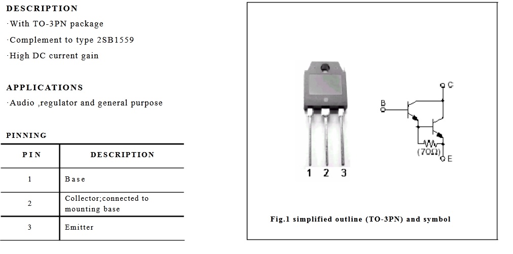

danhard píše:https://en.wikipedia.org/wiki/Darlington_transistor
Já vím. Ale protože tam je uvnitř navíc ten nevelkej vodpůrek, tak ten čínskej bazmek může měřit jenom ten první tranzistor v pouzdru, a ten druhej ani nezaregistruje. Musel by totiž měřit při proudu aspoň 10mA. To si myslím že nedává.

Výsledkem je tedy že to zřejmě nejsou Darlingtony(?). A že AME nakupuje u číňana fejky?

Výsledek je , že ty tranzistory z AME mají dle čínského testeru Ube necelých 0,6V originály ze zesilovače 0,9V +- nějaké mV. Nějaké sofistikovanější měření jsem nedělal a vlastně k tomu ani nemám důvod. A když jsem do kříže přemístil výkonové tranzistory závada se přestěhovala. Čili vada i příčina je jasná. Objednal jsem "originály" z Ali pro jistotu víc abych si je mohl vybrat do páru.

Můj oblíbený čínský tester jsem též přistihl, že u darlingtonů ukazuje blbostě. Je jisté, že se musí do konců párovat? Občas dostanu do ruky zesilovač a též se pokusím tranzistory spárovat, Nicméně někdy jsou, i více kusů, od sebe tak daleko, že pár nenajdu. Na osciloskopu stejně vidím (samozřejmě při zátěži) při lehlém přebuzení signál symetricky omezený.
