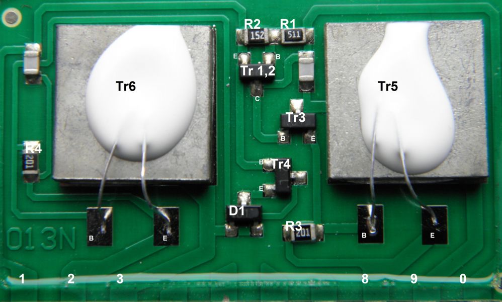

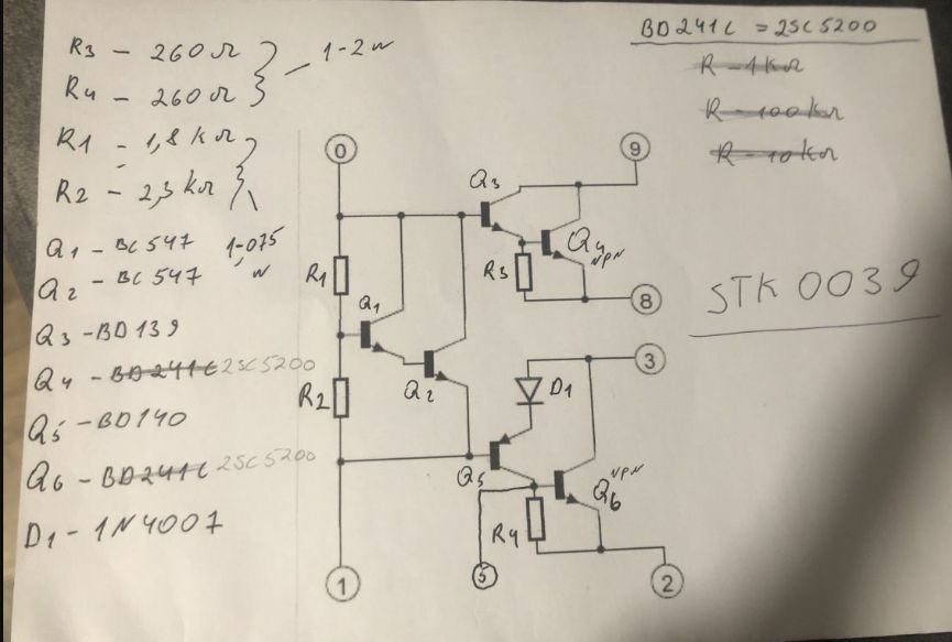

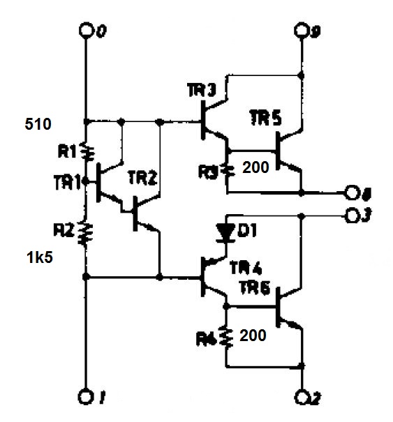

DoNesl mi pán zesilovač, že vyměnil mrtvé STKčko za jiné a že nefunguje. Takže jako obvykle, servisní manuál, seznámení s STKčkem, čtení na fórech atd. Pak jsem STKčko kuchnul, viz foto, změřil tranzistory a všechny co se podařilo změřit jsou O.K., mezi kolektorem a emitorem TR1,2 je 0.7V a samozřejmě konce jsou zcela zavřené, neteče žádný klidový proud. Osciloskop vidí na výstupu bez zátěže sinusovku takže skrz TR3 a TR4 (snad) něco proleze. Se zátěži nic. Nějak pořád nevím co s tím? Lze to změnit odpory R1,R2? Hodnoty součástek viz schema, nalezený náhradní sestavený z diskretních součástek má hodnoty R1,R2 jiné, čím se vůbec řídí volba těchto odporů? Klidový proud je tedy nastavený napořád a nelze ho měnit, jak se tedy mění se změnou napájecího napětí? Nenechte se zmýlit (nepříliš čitelně označeným) R413, tím se nastavuje offset.

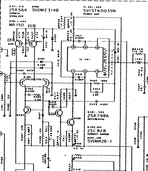

To přece záleží na tom, jaký proud teče mezi vývody 0 a 1. I kdyby byl klidový proud nulový, tak při dostatečném vybuzení se koncové tranzistory otevřou a bude to zesilovat (třída B).
Takže nejspíš při destrukci STKčka shořelo něco kolem Q409.

Šak na Q409 musíš mít plný rozkmit , máš ?

Než jsem to začal kuchat tak tam právě rozkmit nebyl. Měřil jsem co se dalo, odpory i tranzistory průběhy tak napětí a vše vypadá O.K. až na kolektor Q409 a napětí mezi vývody 0 a 1 jen 0,7V. No zkusím ho vyndat a změřit mimo obvod.

Měření ukázalo (odpory 1k mezi vývody 1-3 a 0-8 při vypájených STK, nalezeno na DIY), že zbytek zesilovače je v pořádku. Měl jsem podezření na darlington (TR1,2). Při pokusu o vypájení jsem ho zprznil takže nebylo možno ho změřit. Nicméně zoufalá doba si žádá zoufalé činy, ze dvou bleších tranzistorů jsem udělal darlington, zapájel a ONO TO CHODÍ! Takže výsledek je zřejmě takový, že v čínském fejku byl nejspíš vadný tranzistor na obrázku označený jako TR1,2.
