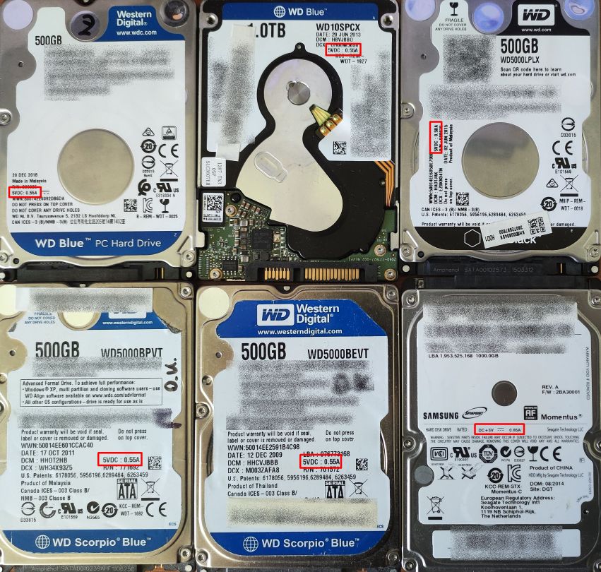

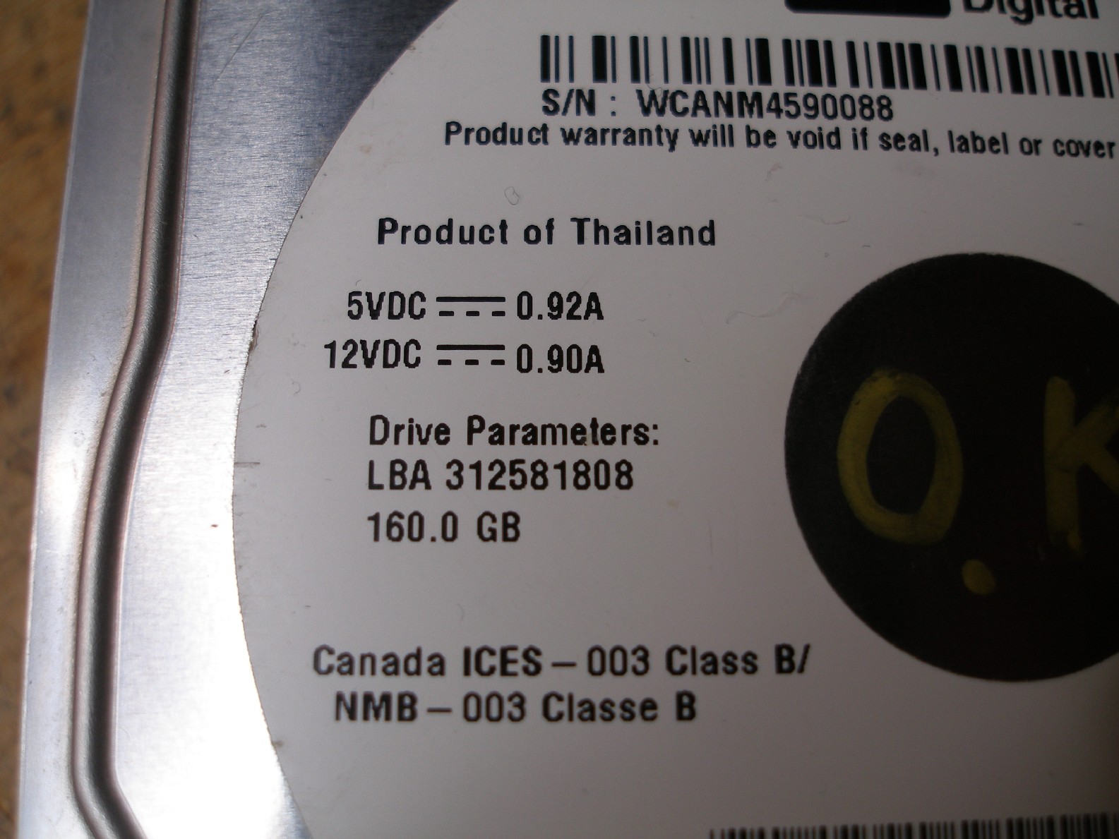

Namátkou jsem se podíval na pár šuplíkových disků a ani jeden se nevleze do 2,5W.
4x 0,55A/2,75W
1x 0,58A/2,9W
1x 0,85A/4,25W

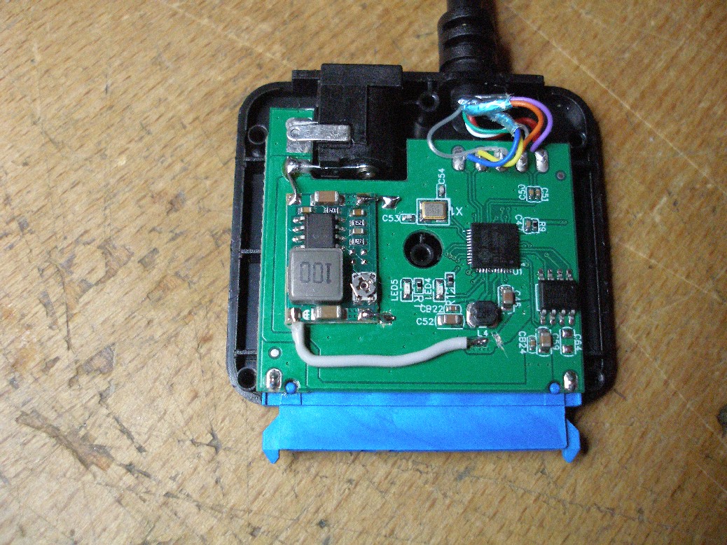

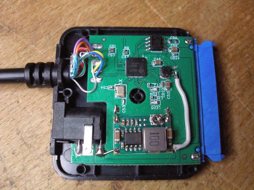

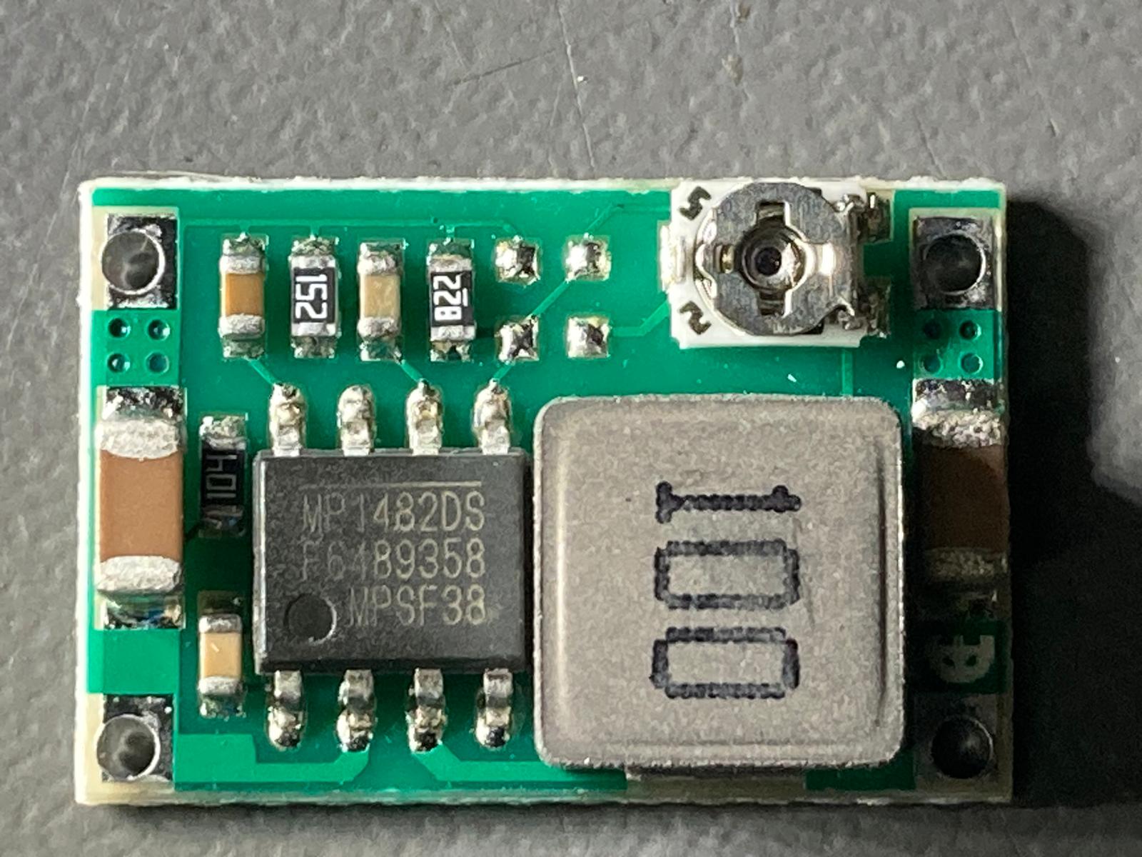

Milan_F píše:Výše zmíněný převodník s externím napájením nefunguje. +5 V se bere z USB a toto napětí u mého kompu padá na cca 4,6V. Při připojení externího napětí 5V (i 12V) jede jak má. U jinejch pc může fungovat, záleží jak je udělaný napájení USB. S SSD funguje OK. Úspěšně reklamováno, Alík vrátil peníze zpět.
Nedávno mi přišel z Alíka modul step-down měniče, který se vleze do futrálu převodníku. Je to tento modul. Je v něm MP1482DS. Nyní převodník funguje i s tím nejpažravějším diskem, který jsem doma vyhrabal. :D

#24 Příspěvek od rnbw »
Dokoncil si to do stavu, v akom to malo byt od zaciatku.
Pre istotu by som ten trimmer nahradil pevnym odporom, lebo z toho moze byt dost neprijemne prekvapenie.
Příspěvky: 20508
#25 Příspěvek od Celeron »
Tyhle SMD trimry mají spolehlivost snad jen pár otočení z dorazu na doraz. A ani se s tím výrobci netají, viděl jsem to v nějakým datašítu.

#26 Příspěvek od PotPalo »
Mám otázku k tej úprave. Nedá sa to spraviť tak, že bez zapojeného konektoru 12V to bude brať 5V pre disk z USB, a keď sa pripojí 12V tak sa bude vyrábať 5V z neho? Samozrejme by sa 5V od USB malo v tom prípade oddeliť aby nešlo vyrábané 5V napätie do PC.
