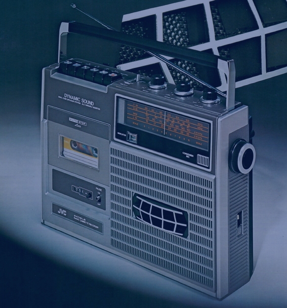

Nemá někdo náhodou servismanual na Tuzexový radiomagnetofon JVC 9408LS ? Není tu někdo z bývalých pracovníků z opravny KOMEX, Senovážná 4 ? To bývala v sedmdesátkách smluvní opravna a manuály vlastnila.

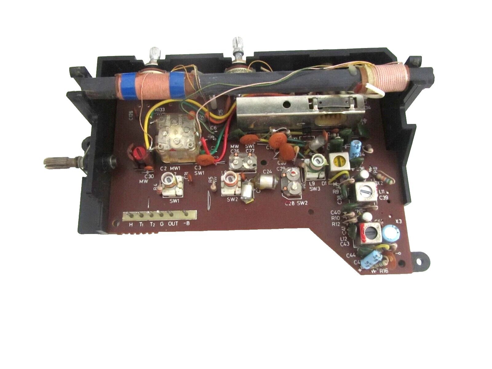

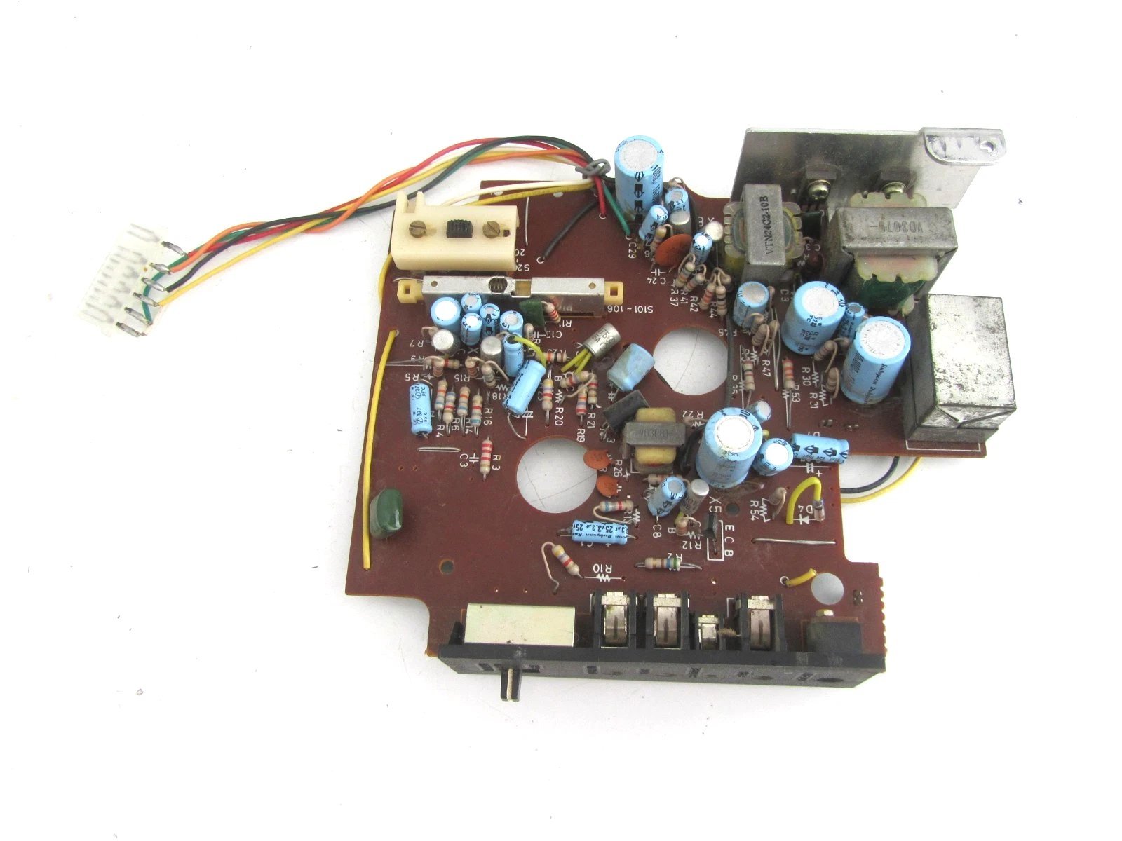

jsou tam tyto desky ?
. . . nebo je tam něco úplně jiného ?
poslal jsem ti mail

DPS radia

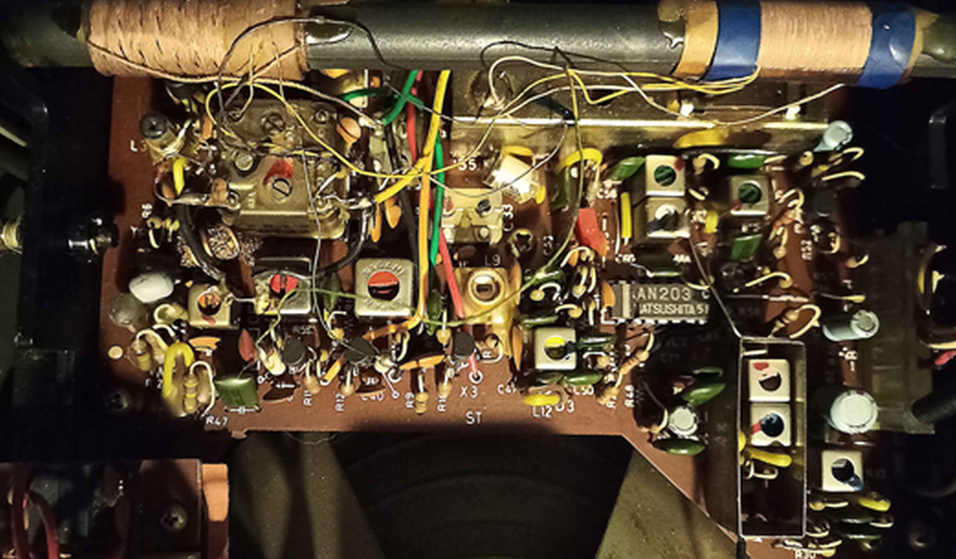

dej sem pořádnou fotku té desky, nebo mi ji pošli na mail v původním rozlišení . . .
co to je za brouka "AN203xx" na tvé fotce to není celé čitelné

To je pravdepodobne AN203C , AM/FM IF zosilňovač, označenie vývodov na "Radiomuseum", kúpiť sa dá ešte tu:-https://www.icompplus.com/shop/an203c-52947

stefan31 má pravdu, ok1hga, proč Tě trápí AN203 je OK. Radio i mgf hrají. Hill. na filtr se kouknu, dík za upozornění.
Původní vellikost foky má 8 Mega, tu sem nedostanu. ok1hga, pro zvětšení použij "Ctrl a +)".
