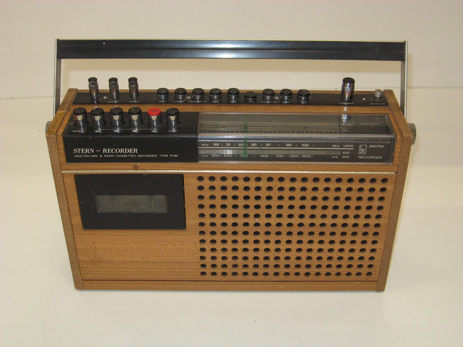

Otázka pro JarduFialu :
Nemá ho v sobě náhodou STERN R160 ??
Někde bych tu měl snad ještě jeden kousek ve stavu před repasí mít,tak abych to nehledal zbytečně.....
Repasovat to určitě nebudu,alespoň ne v horizontu několika let.

#7 Příspěvek od jardafiala »
Dík za snahu ale není tam takový.

#8 Příspěvek od kondor »
Není zač,proto jsem se ptal než to začnu hledat bo vím že máš přehled.
Tak hodně štěstí s hledáním .....
