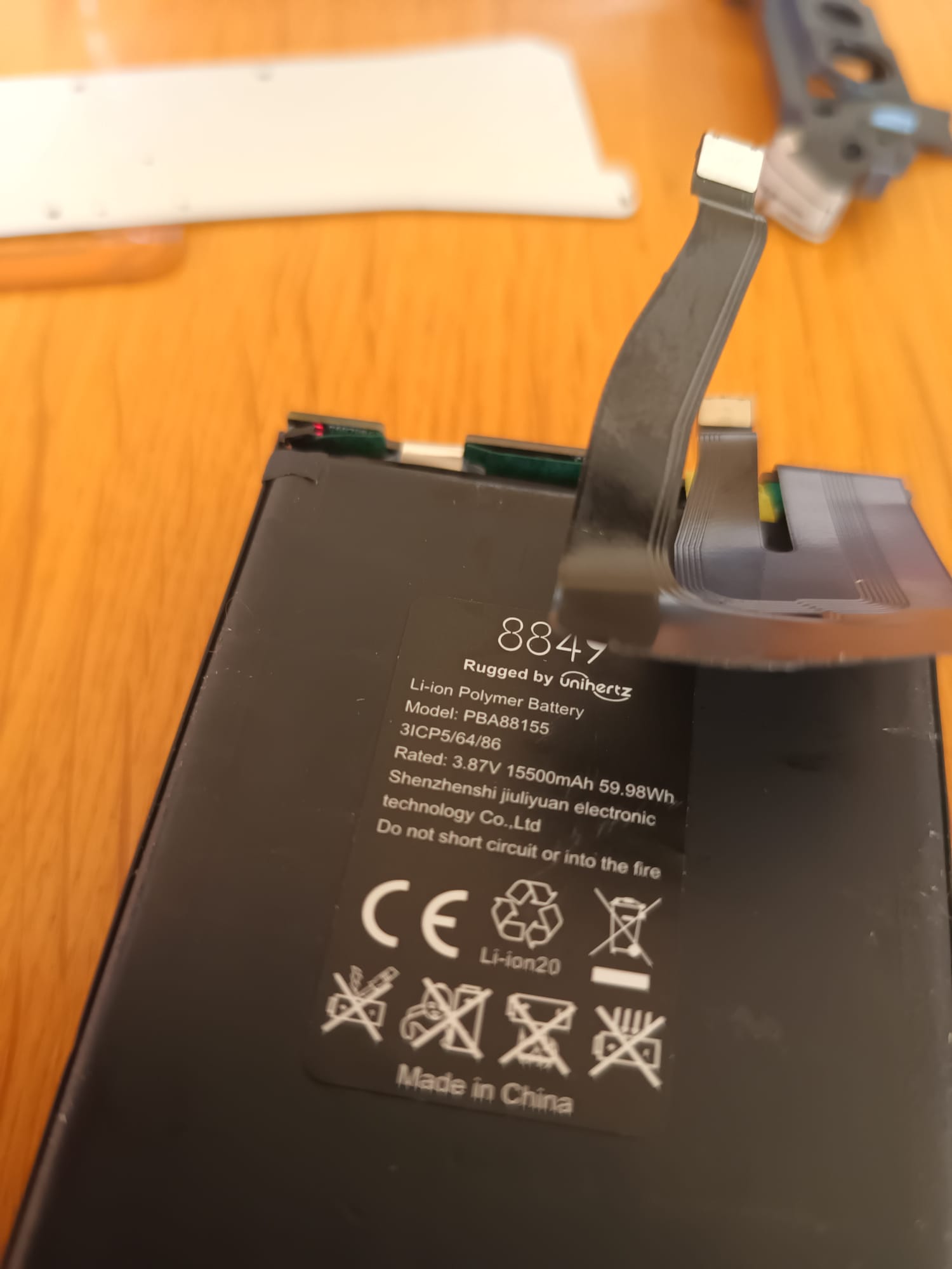

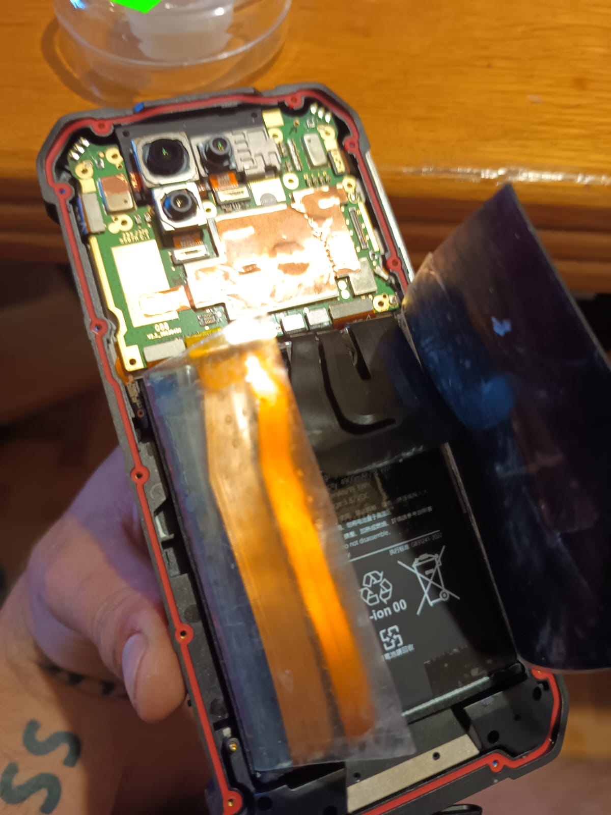

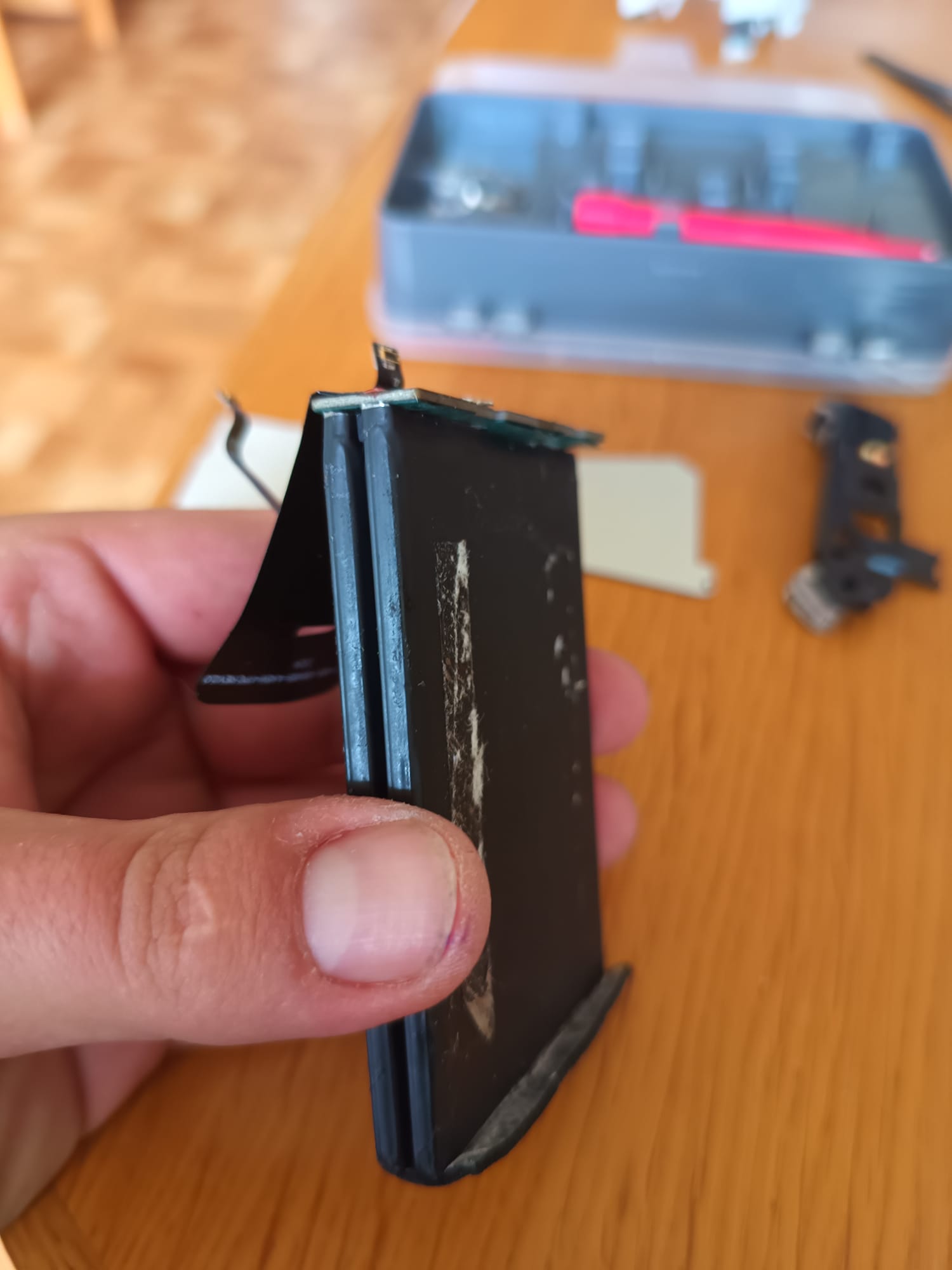

Ahoj, při demontáži unihertz TANK 2 se poškodila baterie, kterou tam snad zabetonovaly.
Jendá se o outdoor/rugged telefon, baterie 15550Mah, půlkilová cihla.

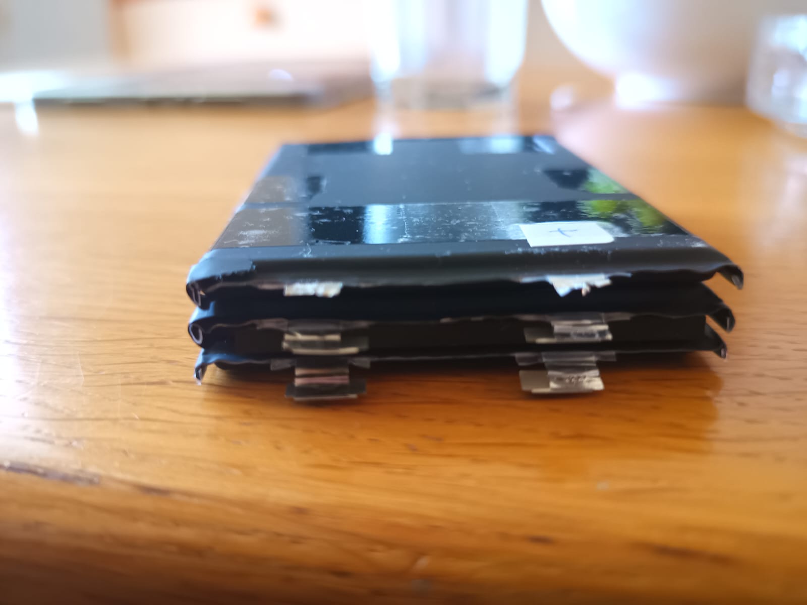

po rozlepení "battery packu" jsem zjistil, že se vlastně skládá ze tří samostatných bloků zapojených paralelně. Ten poškozený jsem odstranil a telefon si s tím poradí, funguje dál. Ale je to určitý diskomfort, kdy telefon z ničeho nic padne na 2% a po chvíli se vypne.
Celá nová baterie se v CZ vůbec nedá koupit, ze zahraničí je celkem drahá (přes 2000).
Tak se chci zeptat někoho kdo bateriím rozumí více, zda by se chybějící článek dal nahradit jinou baterií. Asi bych trefil napětí a přibližnou kapacitu, ale už vůbec netuším jak jak je to s dalšími věcmi. Nerad bych z toho vyrobil časovanou bombu až to připojím na nabíječku.

Nemůžeš dávat paralelně rozdílné články.

Podľa popisu na batérii potrebuješ článok cca 5000mAh 1ICP5/64/86. (5 mm x 64 mm x 86 mm)
Pri troche šťastia tam narveš toto
https://www.aliexpress.com/item/1005008166713458.html

Kdyz nemuzu kombinovat ruzne clanky, je tedy reseni vymenit vsechny tri? Baterka je k te desce pridelana jen dvema kontakty, na desce jako B+ a B- ..
K te baterce z aliku, bude mit specificiky konektor primo pro oppo a kazda bude mit jeste nejaky svuj obvod predpokladam proti prebiti, prehrati atd. ne? Pujde to odstranit? V mem pripade predpokladam, ze ty tri baterky maji jeden spolecny a ja potrebuji baterky bez "tehlech blbin" ..
Příspěvky: 20872
#5 Příspěvek od BOBOBO »
Je v poho , když dáš jiný článek . Jelikož mají poměrně pokleslou vybíječku . Jen až budeš přidávat další článek , tak ho nejprve spojíš odporem tak kolem 3R3 a necháš srovnat napětí . Jen nesmíš zkombinovat různé typy , Lipol s Lifepo .

#6 Příspěvek od jezevec »
Určitě nedoporučuji kombinovat staré (a už dost mizerné články) s novým, i když stejných parametrů!

Vies, ze niektore baterie sa nabijaju aj na viac ako 4,2V? Napr. 4,35V, ale pouzivaju su aj ine hodnoty.
Bude to aj tento pripad, pretoze na baterii je napisane 3,87V (a nie 3,7V ani 3,6V). Ked tam das 3,7V clanky, tak sa pri nabijani znicia a moze to skoncit poziarom.

Asi máš pravdu. Myslel som, že napätie je definované typom "ICP" (I=Lítium-ion/Polymér, C=Kobaltová katóda, P=plochý tvar článku) a malé odchýlky sú spôsobené len rôznou metodikou, reklamnou politikou a odvahou toho ktorého výrobcu. Ale asi sa pod tým istým označením typu nachádzajú príliš odlišné technológie. Štandardný ICP má napätie 3,7V. Tento 3,87V je skôr Advanced ICP.
Okrem ICR sú bežné aj typy
INR: Lítium-nikel-mangán-kobalt (NMC)
IFR: Lítium-železo-fosfát (LiFePO4)
IMR: Lítium-mangán (LMO)
NCR: Lítium-nikel-kobalt-hliník (NCA)
Takže okrem rozmerov a typu ICP je potrebné pri výbere dbať aj na napätie.

- pro jistotu jsem se rozhodl nahradit všechny tři články najednou.
- před koupí čehokoli dobiji stávající dva články na maximum a změřím jejich napětí pomocí multimetru. Stávající baterie nemá na štítku uvedeno "Charging V limit" ..
- na alíku některé věci nakupuji běžně, ale v tomto případě není důvod nenakoupit v Čr a prodloužit si dobu dodání..
- jako dobrý kandidát se teď jeví BN5J pro xiaomi, dle fotky má naprosto totožné rozměry (1CP5/64/86), typ a rated cap 5000/4900 mah, charging volage limit 4.45V (coz je jeden z nejvysich co tyhle baterie do telefonu mivaji - uvidime co namerim az se cihla nabije) a klasicke napeti je totozne, tedy presne 3.87V. Na megaknihach je jeden clanek za 160, coz je oproti 2k+ za origo kus velky rozdil..
- pokud zitra na nabitem clanku nenamerim vice jak 4.45V, objednam 3x BN5J a pokusim se odstranit BMS, kamarad ma s pajenim zkusenosti i vybaveni, pozadam ho o pomoc pri spojovani baterii a napajeni na stavajici desku..

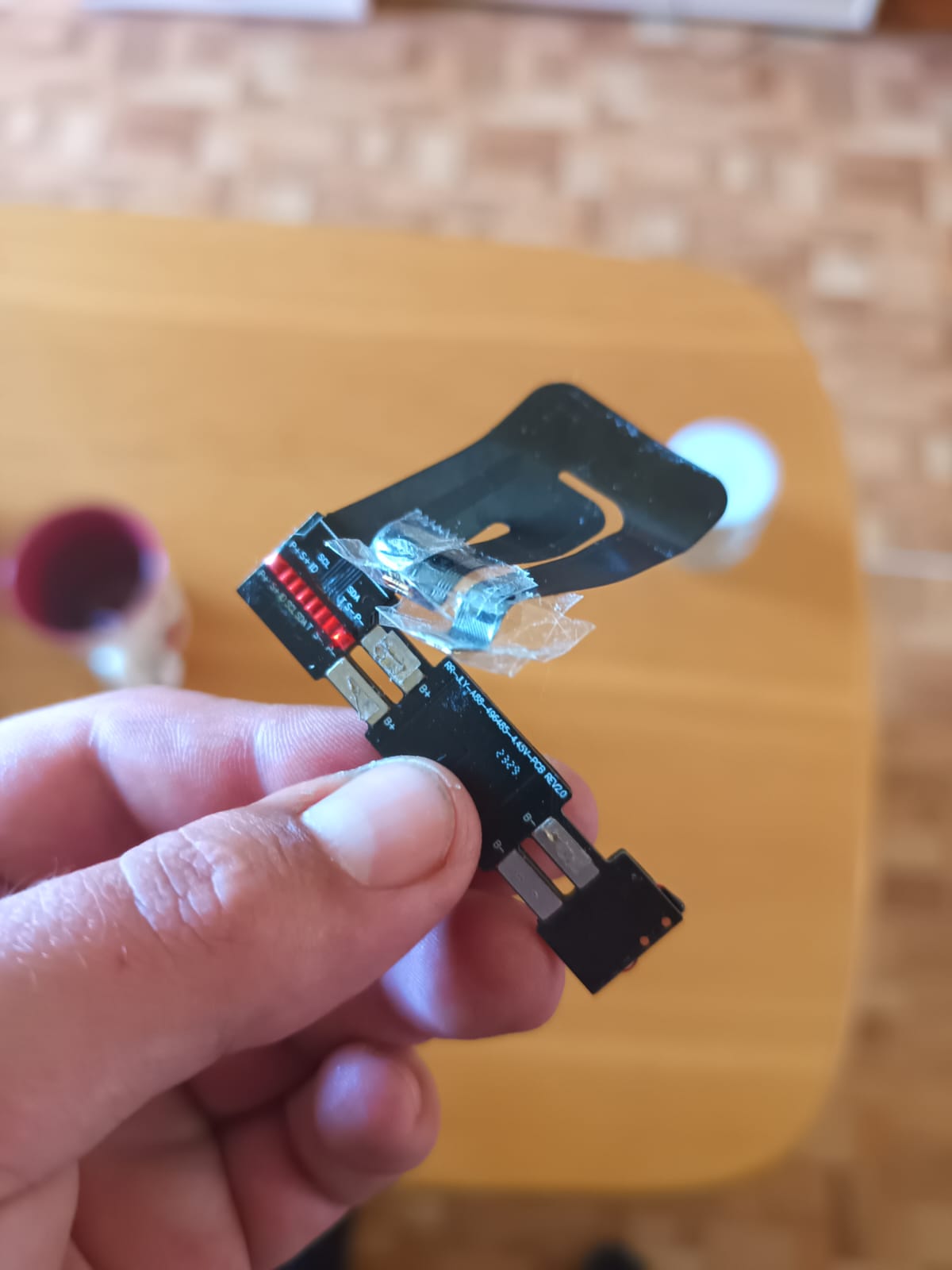

Každopádně hořejšek nových článků jsem oholil o jakousi černou lepící fólii a zůstala baterie s malou deskou s konektorem spojená jen jak kdyby dvěma pruhy silnějšího alobalu - totéž co jsem viděl na původních bateriích.
Takže jsem je všechny opatrně "rozbalil", odřízl BMS, slepil dohromady obyč izolepou. Ještě je proměřil na napětí, mezi nejmenším a největším byl rozdíl 0.04V. Vím prd. Přiložil původni BMS, naohýbal opatrně kontakty, provizorně přillepil izolepou a vložil do telefonu.
Kontakty na jedné z baterií jsem ořízl dost na krátko, takže nasledoval jen krátký test, mínus jedné z baterií se dotýká opravdu milimetrem snad skoro ani ne.
Telefon se po připojení každopádně zapl, reaguje na nabíječku, během cca 5ti minutového testu vypadal, že nehodlá shořet a dokonce ukázal, že se nabil o 2%.
Za mě se jedná o zatím úspěšnou misi. O víkendu snad naženu kamaráda s pájkou abysme baterie k BMS napájeli trvale, pevně a snad i nějak vykryli ten nedostatek s krátkým kontaktem na jedné z baterií.
Za mě by to mělo být OK, ale samozřejmě prvních pár nabíjecích cyklů nechám telefon na stole bez krytu a pod dohledem. Výhodou je, že díky vestavěnému projektoru ho mohu celkem snadno i přes jeho celkovou kapacitu baterie rychle vybít.
"Nový" článek v telefonu

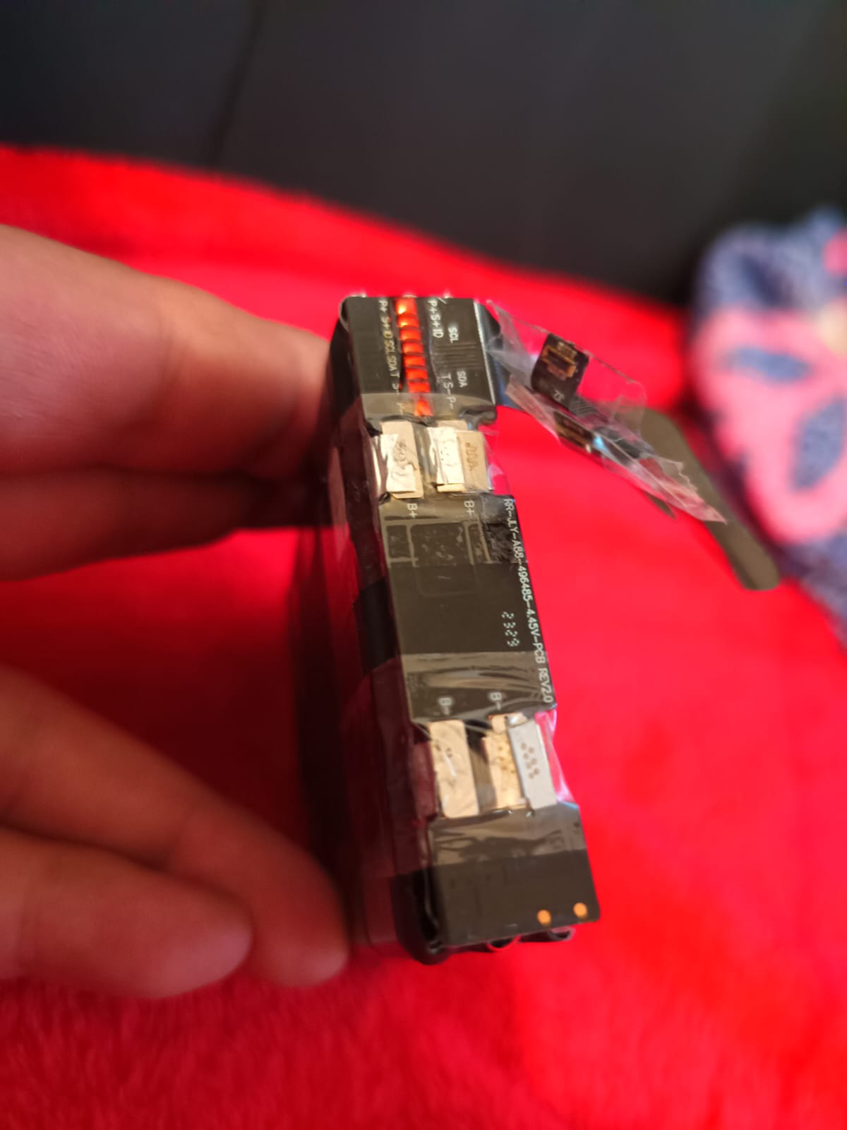

Tři nové články s původním BMS, kde je to jen chycené izolepou

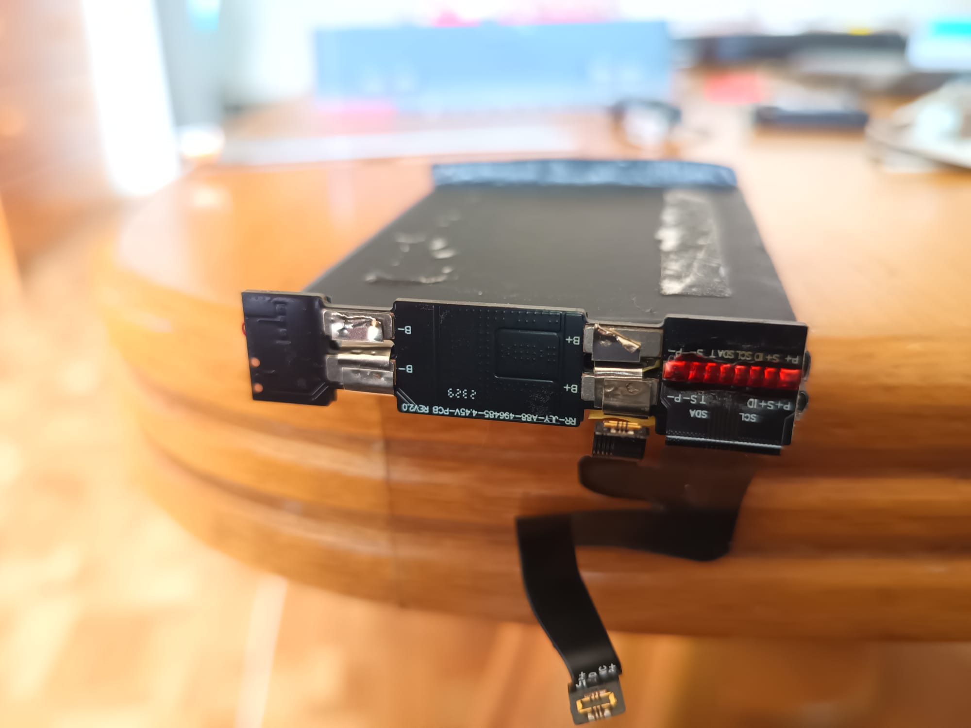

Provizorně slepené tři nové články, ze kterých se odřízl jejich BMS

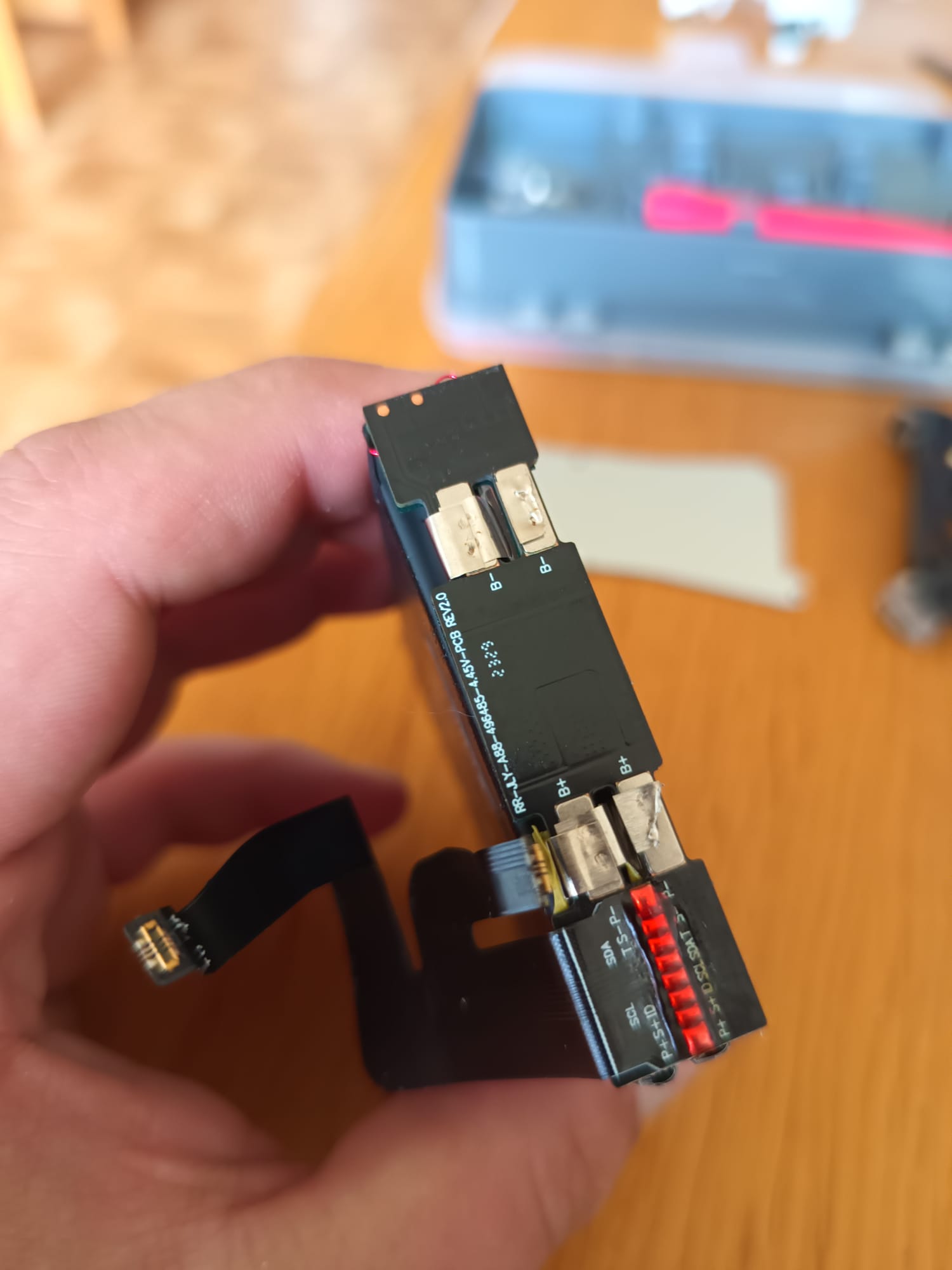

Oholený BMS z tank2
Oholený BMS z tank2
