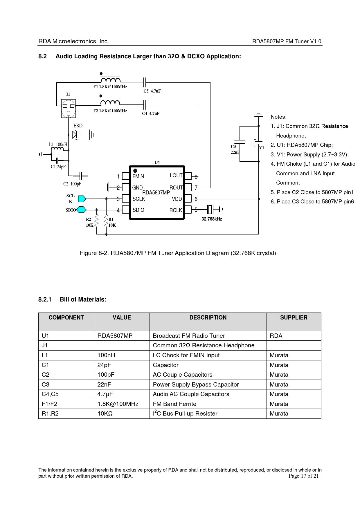

Tady bych přerušil spoj od konektoru J1 k ESD a L1C1, volný vývod konektoru spojil s kostrou a na ESD přivedl přes nějakých 15 pF signál od antény. A musí to fungovat.

Ono je to v skutočnosti inak zapojené, obrázok je len charakteru datasheet pre objasnenie zapojenia. Ale skúsim vývod 5. skratovať k zemi- cez kondík cca 2n2. alebo natvrdo, tam nie je kryštál, asi berie nosnú z procesora. Skusim zablokovať 38kHz možno to niečo urobí, (možno aj nie). Ráno je múdrejšie večera.

Obávám se, že tím zablokuješ hodiny a s nimi i veškerou funkci procesoru.
On tam ten krystal primárně není kvůli stereodekodéru.
Dostaň do toho dostatečnou úroveň signálu a nech to hrát stereofonně.

Máte pravdu chlapi. Akýkoľvek zásah na pin 5. znefunkční ovládanie a zvuku to neurobí nič. AI poradila takú malú blbosť, zlúčiť L+R a zaradiť paralelne cca 2n7 kond., akože dolnopriepustný filter. Zvuk je sice mono a šum sa maskuje v strede, ale je to trochu počuť. Alebo , mám MAR3 a zlátam nejaký predzosilovač. Ešte raz, VĎAKA za rady.
