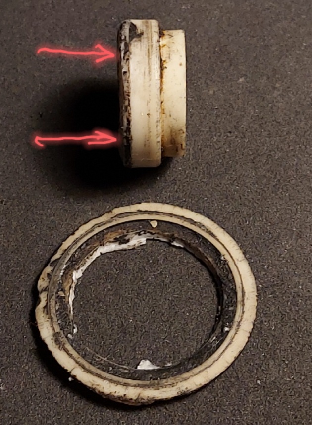

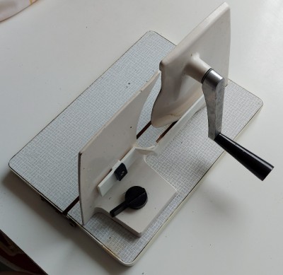

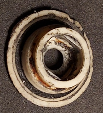

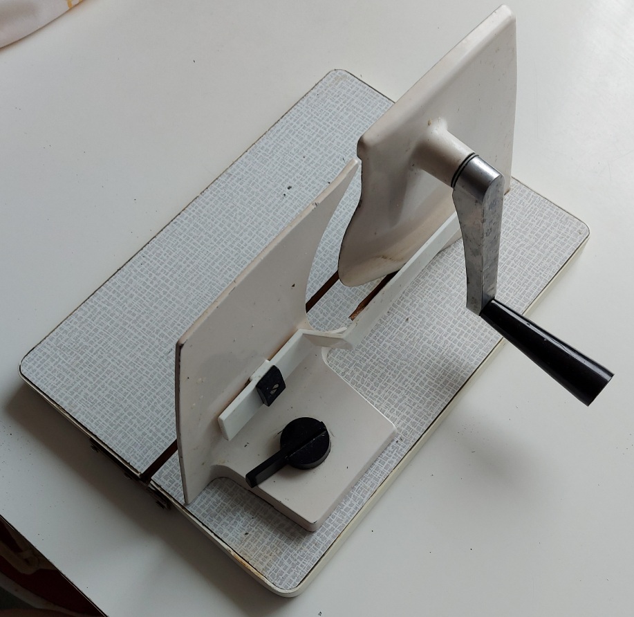

Na kráječi (viz foto) odešel unašeč nože ze silonu. Velký průměr je 30 mm a situace je na fotkách. Prosba (na náhodu) : neleží někomu doma tahle (asi) silonová věc ?
Zadat to nelze soustružníkovi, protože uvnitř je vytvarován "zámek?" proti otáčení a to se na soustruhu nevyrobí. Díky za příspěvky.

Měl jsem ho doma . Krám jsem vyhodil , bude časem na SD . Ten knoflík na štelování tloušťky není origo . :lol:
Příspěvky: 8276
#6 Příspěvek od xsc »
Ten knoflík podle mě originál je, aspoň v tom samém kráječi z DDR jsme měli doma ten samý. Asi je časem "inovovali" :-)

Mozes si dat na sustruhu vyrobit zakladny tvar a to vnutro vyfrezovat v ruke.
Alebo vyrobit aj vnutro do kruhu a potom tam tie rovne casti dorobit (sekundove lepidlo + soda).

Není , origo neměl to tenké prodloužení praporku .

rnbw píše:Mozes si dat na sustruhu vyrobit zakladny tvar a to vnutro vyfrezovat v ruke.
Udělat z mosazi a připájet do otvoru ty dva kousky...
Nouzově jsem kráječ vyřešil mezikroužkem vystřiženým z tenkého plastu.

Jiří Tom: Měl bych pro vás návrh. Ještě než "pude", měl bych o něj zájem. Mám totiž doma úplně stejný, který má zase jiné vady, takže bych mohl dát ze dvou dohromady jeden. A za ten váš nabízím nový, nepoužitý, elektrický.
BOBOBO: Je to originál. To tenké prodloužení praporku se snadno ulomilo.

Mezitím: Obroušením unašeče na urvané straně cca 2 mm na plocho na smirkovém plátně a vyrobením nové plastové 30 mm přítlačné podložky je zdá se problém vyřešen...
