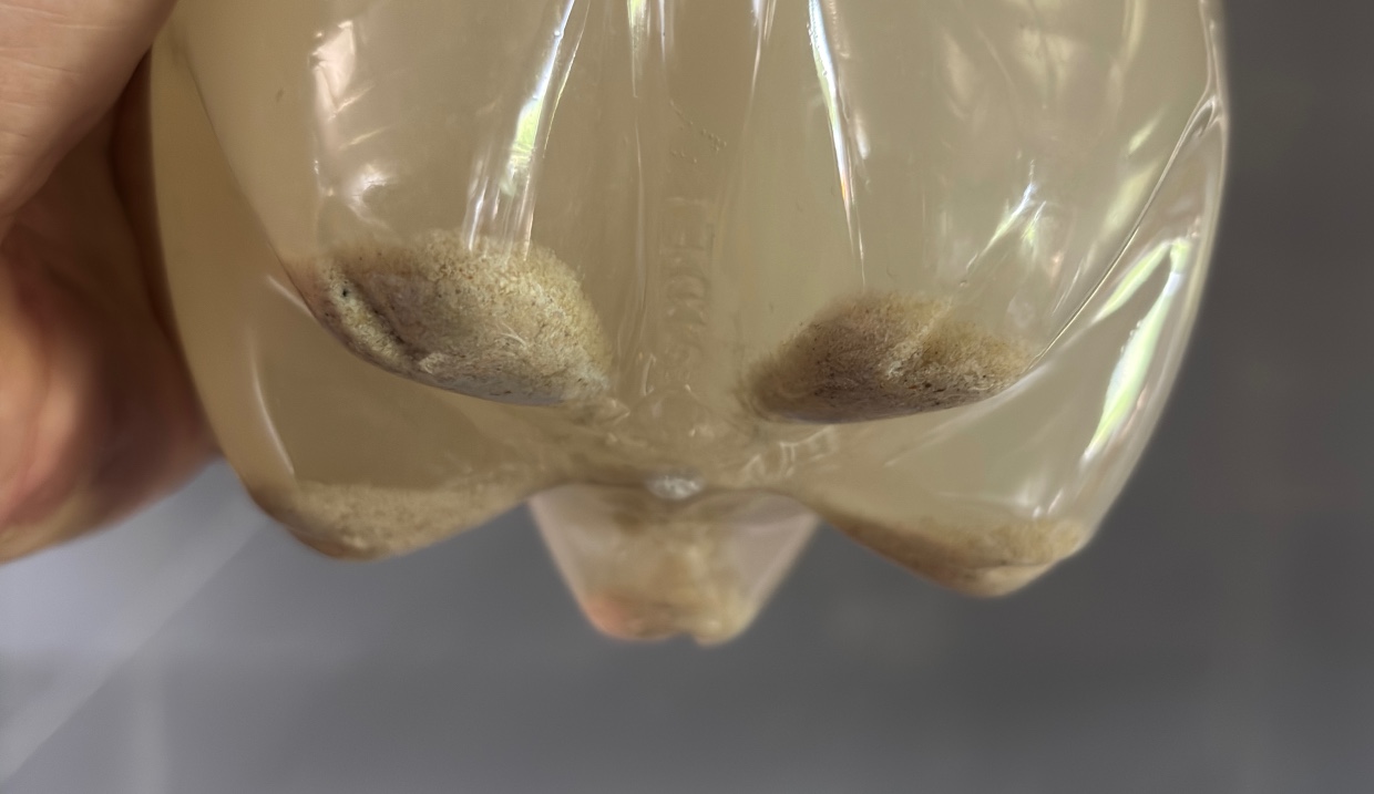

Cestu pro chlazení vodou v motoru vřetene jsem vyčistil, už protéká lehce.
Vřeteno funguje.

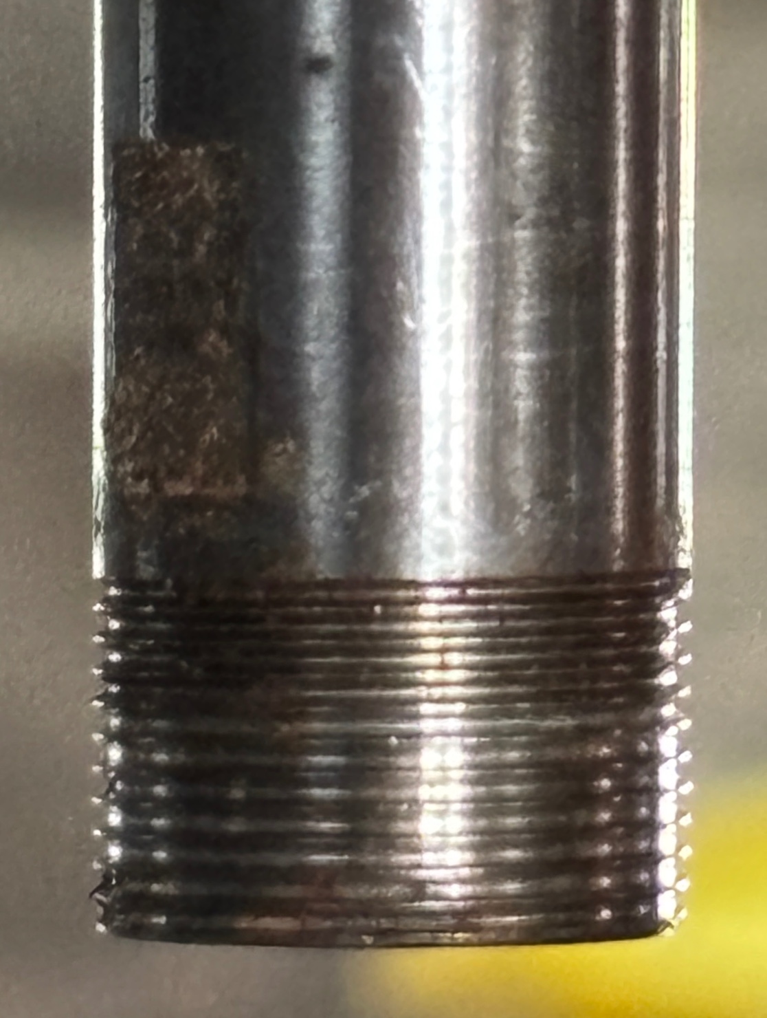

Hřídel má vnější průměr 14mm, stoupání závitu bude cca 0,64mm.
Úsťový průměr vnitřního kužele hřídele je 10mm, v hloubce 15mm a větší má průměr 7mm.
Plošky hřídele pro klíč jsou od sebe 13mm.

Kámen vyplavený z chlazení vřetene.
Závit na hřídeli prům. 14mm.
