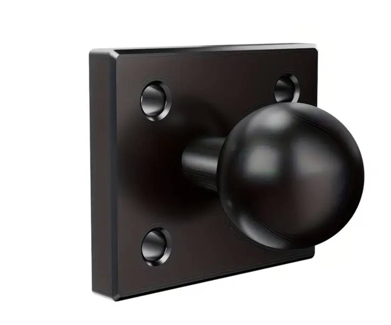

Zdravím, koukám po pevném lepidle na venkovní použití co zvládne zimu i ty horka, déšť. Bude držet jako čert a protože povrch jedné části nebude úplně plochý tak zvládne i menší nerovnost. Nic co se nanese v tenké vrstvě. Množství trochu menší. Lepená plocha má 60*60mm. Děkuji za tip.

Na ten kulový čep, základnu, bych na 3d tisku nechal udělat přesnou "kapsu". Prý není problém zvolit materiál co zvládne venkovní podmínky. A tu kapsu přilepit na plast plochou která není úplně plochá. Ideál by bylo vytvořit tisk který by plochu kopíroval takže by to sedělo. Ale nevím jak obrazem či zvukem předat přesný tvar tak aby to sedělo. Něco málo dotvaruji brusným papírem. Na tom čepu bude prodloužení a opět čep. Bude to natvarováno, musím se to oddělávat aby to někdo neukradl.
Edit, lepidlo bude držet 5 palců navigací na moto. Nechci aby mě to po cestě upadlo
