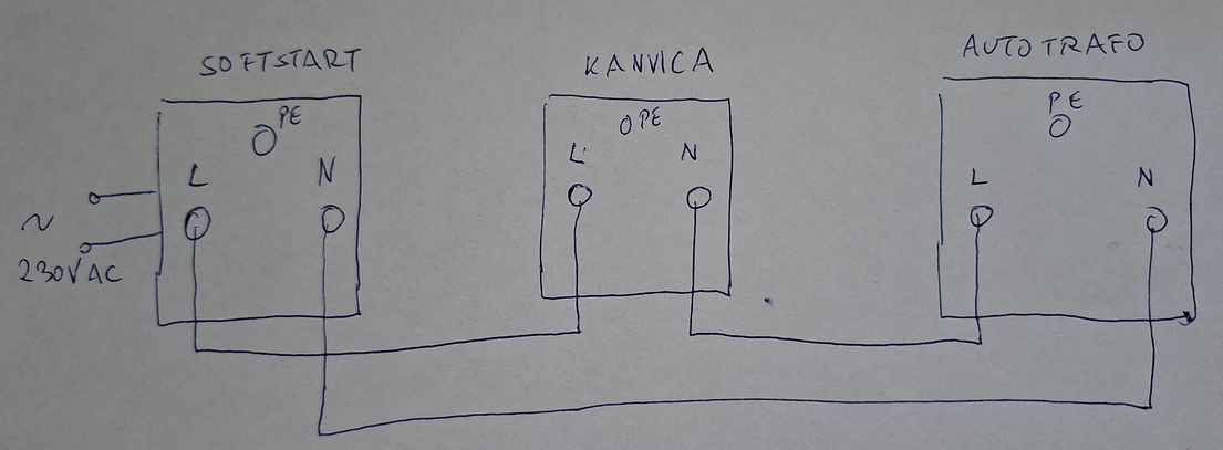

Zapojil som medzi softstart a autotrafo do serie rychlovarnu kanvicu.
Nastali dva stavy:
1 - vypinac autotrafa je v stave OFF, displej V-metra svieti, kanvica zacne hriat, V-meter ukazuje napatie od 0 do 150V AC podla polohy bezca autotrafa a to napatie aj nameriam druhym voltmetrom
2 - vypinac autotrafa je v stave ON, displej V-metra nesvieti, kanvica zacne hriat, voltmetrom nameram 0V AC
Uz nevypadava ziadny istic. Preco nameriam na autotransformatore polovicne napatie?
Zapojenie
Zapojenie

Když máš dva spotřebiče v serii tak se musí o to napětí nějak podělit
viz odporový dělič

Autotransformátor by neměl naprázdno brát tak velký proud, aby topila rychlovarka v sérii s ním. Pokud se nikdo nevrtal v zapojení (a nepřepojil primár na 120V), tipoval bych na mezizavitový zkrat. Může být něco připečené na dráze sběrače, poškozený sběrač a podobně.
Pokud se ale v téhle sestavě s rychlovarkou vůbec neobjeví napětí na výstupu když vyjedeš regulací z nuly, skoro bych tipoval na zkrat až za sběračem někde po cestě k zásuvce.

osobně bych to celý vybrakoval
pak autotrafo připojil na nějaký trafo 24 - 50 Voltů /přes ampérmetr
kontrola zda funguje jak má a spotřeba naprázdno zda odpovídá, případně vyhledání poškozené izolace/závitu ve zkratu a pod...
pak by se vidělo..
