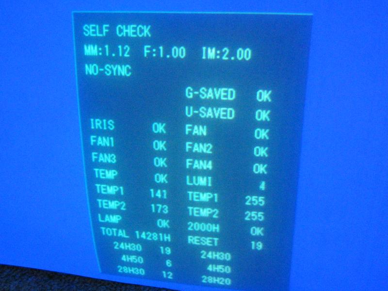

Kupil som projektor Panasonic PT-AX100E s tym, ze slabo svieti a lampa je na vymenu. Cakal som, ze bude mat tak 4000 hodin.
Ale on ma 14281 8O Pocitadlo lampy resetovane 19-krat. Na lampe su len dva udaje, ktore by mohli byt datum: "7E03" a "199". 7E by teoreticky mohol byt rok 2007, E = 5. mesiac (maj). Projektor ma na stitku datum jun 2007, takze by to mohla byt stale povodna lampa. Ze by vydrzala tolko hodin?

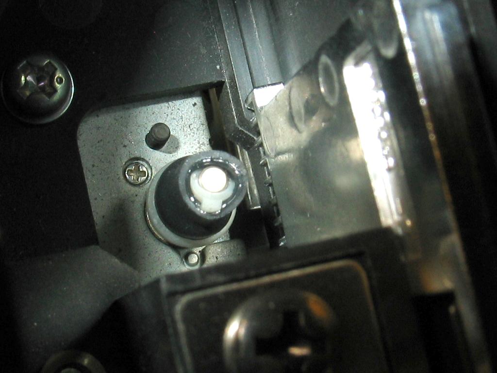

Rozoberam cely projektor a kompletne cistim. Plasty boli dost spinave a vnutri suche zvysky rozneho hmyzu (bolo to niekolko rokov v pivnici, nastastie suchej - v panelaku). Pri tom som zistil, ze uz to mal niekto rozobrate - chybalo niekolko skrutiek z krytu.

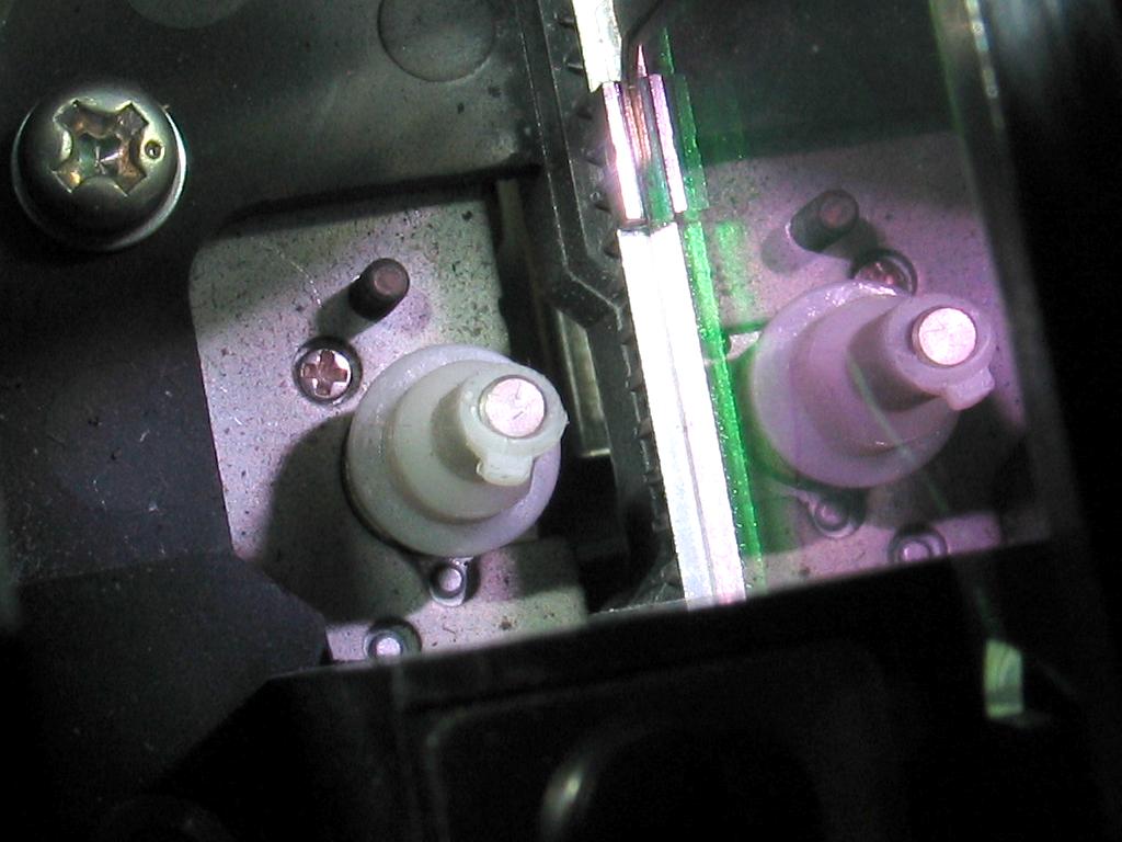

Zistil som aj dovod - rozpadol sa pohon PBS filtra a asi to vnutri hrkalo, tak to niekto rozobral a suciastky vyhodil. Je to zjavne bezny problem tohoto typu:

Tak je to inak - ten pohyblivy filter je "cinema filter" (TXZEC03VKD3). Bez neho sa asi zaobidem.
PBS (Polarizing Beam Splitter) je pevny , hned za nim (TKGP5240). Ten je pre zmenu niecim zasvineny a v strede prasknuty :roll: Vyzera, ze bol zlepeny z dvoch polovic. Ten potrebovat budem.

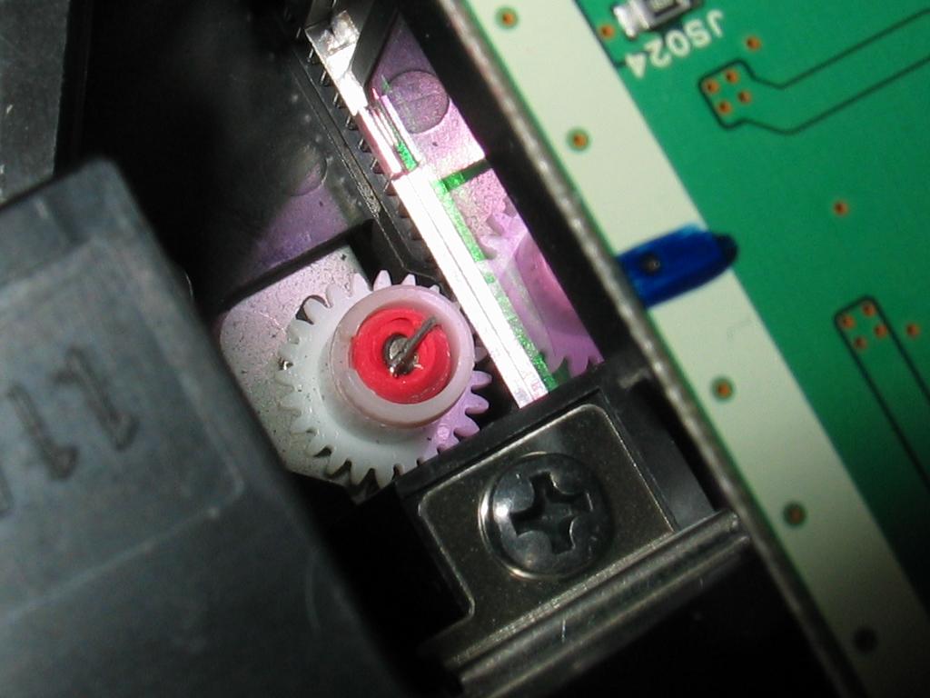

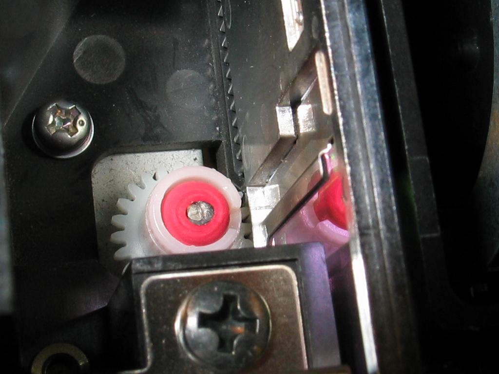

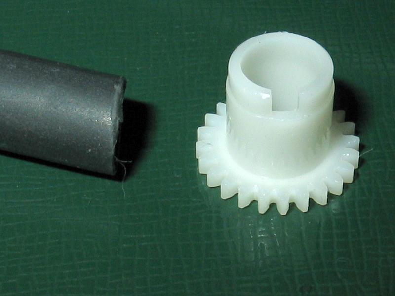

Opravil som aj pohon toho cinema filtra - vhodne ozubene koliesko som nasiel v mrtvej CD-ROM Toshiba XM-6402B, kde sluzilo na pohyb optiky. Stredna diera je ale vacsia, tak som dal na osku niekolko zmrstovaciek. Zacalo to fungovat, ale nasledne sa to este (od tepla) uvolnilo, tak som tam vrazil kus drotu. Nesmie to byt pripevnene natvrdo - motor sa zapina na fixny cas, takze to po dojazde na koniec musi preklzovat.

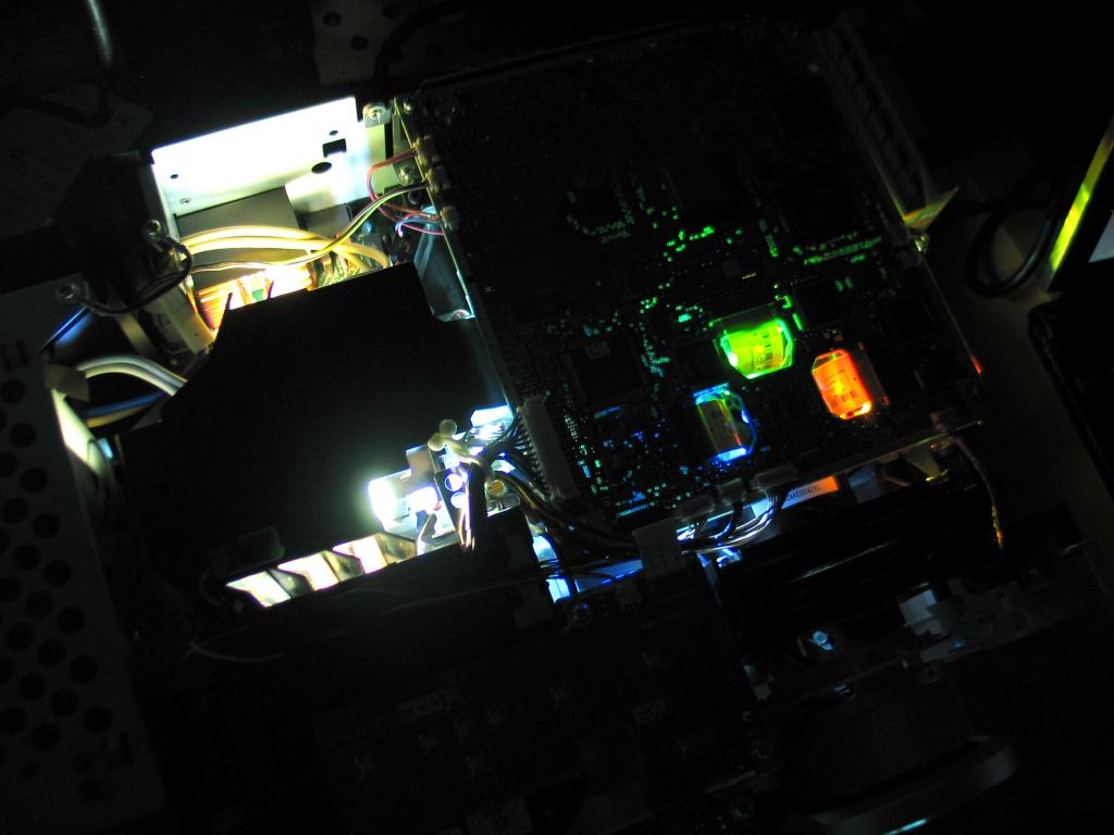

Projektor som nasadil do skusobnej prevadzky. Najprv cez povodny CVBS kabel, ale uz som natiahol opticky HDMI.
Na velkom obraze som si vsimol dve veci, ktore som predtym neregistroval:
1. Na lavej strane je obraz viac do modra. Asi bude potrebne ten modry polarizator vymenit. Musim to pozriet na cistych farebnych plochach.
2. Obraz je mierne zahmleny. Krasne ostry, ale akoby okolo svetlych ploch bolo aj okolie mierne svetlejsie. Moze to robit prach v LCD "kocke" (prism)? To je jedine miesto, kam som sa pri cisteni nedostal. Alebo zostal nejaky mastny film niekde v objektive?

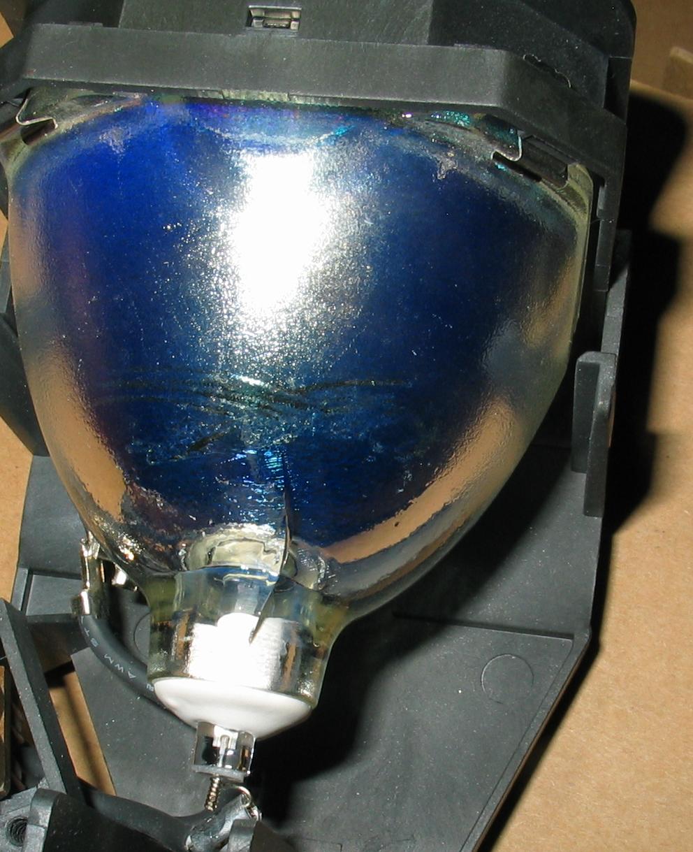

Prva neoriginalna lampa odisla nahle po 2093 hodinach v ECO mode. Jeden den vsetko normalne fungovalo, druhy den uz nezapalila. Treti den zapalila na treti pokus a bez problemov svietila. Dalsi den zase mrtva, tentokrat asi definitivne. Parabola je prasknuta.
