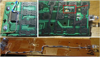

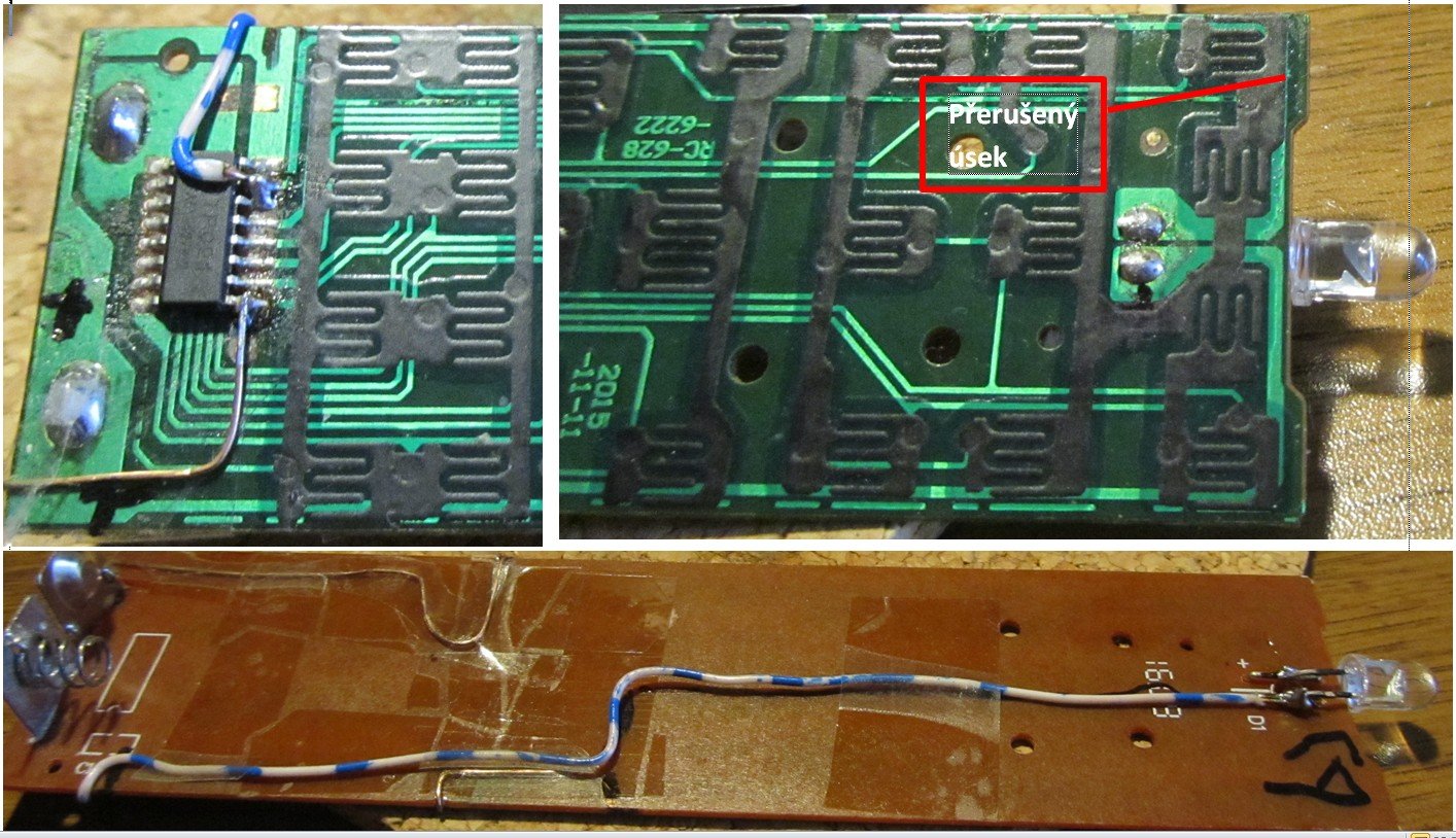

Brozicek
Příspěvky: 1645
Bydliště: Studénka
#14 Příspěvek od Brozicek »
Hill píše: 24 črc 2026, 11:56 ......... jeho odpor v některých ovladačích slouží i k omezení proudu LEDky, .........

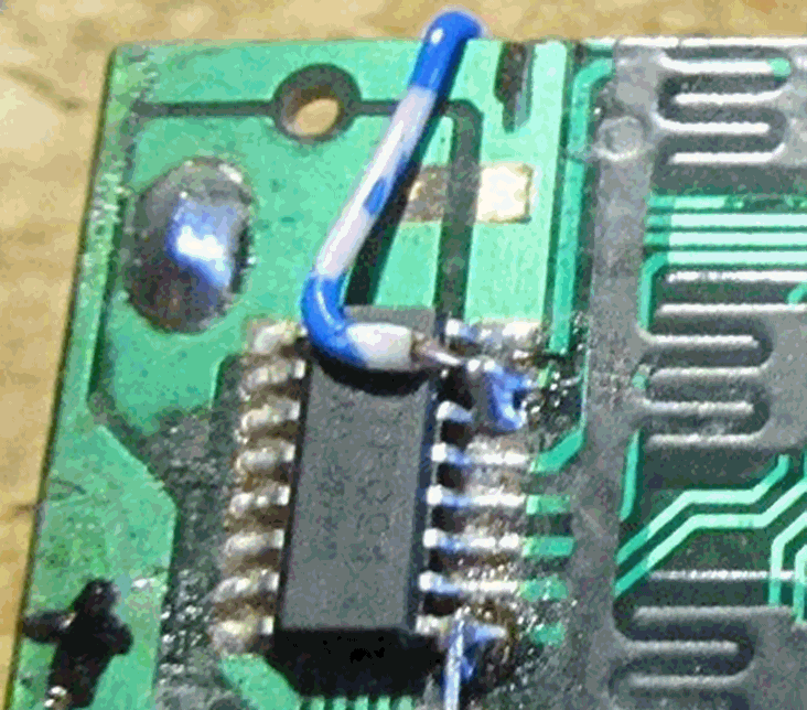

Vyznačený úsek, kde je to hazardní přerušení, je v celé dálce téměř překryt kontaktním uhlíkem. Takže spoj se jeví jako vlásek, ale spoj pod uhlíkem je dostatečně široký. Celý spoj nevypadá, že by tvořil nějaký odpor omezující proud IR LED. Jak je vidět a jak jsem psal dříve, ten spoj pod uhlíkem není možno opravit, tak jsem zvolil ten bypass v celé délce až na nožičku IO. Na fotce se zdá, že jsou cínem slity druhá a tření nožka IO. Je to ale jen nějaký optický lom, ve skutečnosti je bypass přiletován jen na druhou nožku.
Ta propojka z holého drátu, která je vidět na fotce, je starší oprava jiného lomu na tištěném spoji. Zdá se, že tišťák DO je asi mizerné kvality.

#15 Příspěvek od masar »
Tak jest-li tohle je optický lom:
tak to vidím hodně blbě. Bypass je jasně na 14.pinu (3. zleva).
