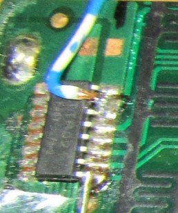

masar píše: 24 črc 2026, 18:49 Tak jest-li tohle je optický lom:optický lom.png
tak to vidím hodně blbě. Bypass je jasně na 14.pinu (3. zleva).
:wink:
Nechci ovládač znovu rozebírat. Našel jsem jiný snímek z jiného úhlu pohledu a vyřízl z něj detail. Je to hodně neostré, ale není pochyb o tom, že vodič směřuje na 15. pin (druhý od konce) a k němu byl také přiletován. I když to není ze snímku úplně zřejmé, ale mezi 14. a 15 pinem není prokazatelně žádná zkratová kapička. To by se už asi IO poroučel do křemíkového nebe.
(24.93 KiB) Zatím ještě nestaženo
Příspěvky: 14452
#17 Příspěvek od masar »
No nevím, samozřejmě. Ale jestli je to spojení se 14. pinem jen iluze, pak je dokonalá.
:wink:
