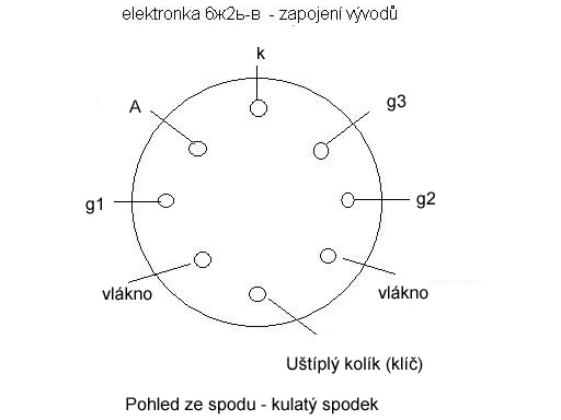

Placatá, tak tu tam mám vadnou, zkrat g1+g2+k, vytáhl jsem ji mám druhou s označením 6ж2ь-в a ta je kulatá, vývody neznám, jen vlákno, ostatní se mi zdá být nějak přeházené, nejde to zřejmě postupně. Když ji dám na BM tak mi jde krapet do červena, takže to mám zřejmě špatně.

V osciloskopu C1-16, je to L26, při přepnutí časové základny na 2ms/cm se mi rožhavý polovina elky L25.

já se nějak nemůžu ubránit pocitu, že v tom odkazu, který jsem ti zde uvedl je to nakreslené (http://www.amradio.ru/radio_book/book/b ... 4_495.djvu)
tedy - bez ohledu na uštípnutou nohu a tím i zdánlivý klíč - vlákna jsou vývody 4a5, ostatní je pravidelně dle čísel okolo. U lamp, které nemají verzi s rozmístěním noh do kruhu se nekreslí jejich zapojení kruhovitě - viz např. zde http://www.amradio.ru/radio_book/book/b ... 6_127.djvu
..vyzkoušej to..

Zřejmě to tak není, katodu jsem zjistil nyní přesně nad tou uštíplou nohou. Spočítej si teď, ty vývody tak, aby ti vyšli na vývody žhavení postupně podle čísel! To prostě nejde!

Zřejmě to mám, Radixi díky, pomohl ten návůdek, ale dá se to i zjistit trochu jednodušeji než třemi zdroji. Stačí dva. Nažhavit, podle návodu najít katodu a potom čím dále se od katody se vzdaluje, tak se snižuje její proud, takže se dají určit mřížky a nejmenší pak má anoda.
Jinak teď to mám na BM, nastaveno je:
Ua=100V, Ug2=100V, Ug1=0V katoda spojená s g3, naměřené hodnoty jsou:
Ia=5,5mA, S=3mA/V.Téměř katalogové, samozřejmě je to orientační ty BM nic moc. Zítra to tam zabastlím a hodím sem to zapojení té elky. Je to teda síla co dokážou vymyslet!

Elektronka je vyměněná, je to v pohodě, schématko té elky s kulatým spodkem je tady, snad to tedy někomu pomůže. Jinak tam mám ještě problémy se zobrazením, nevím si stím rady, a sice při přepnutí na 0,2-20ms/cm to zobrazení není stálé, blbě se to popisuje, jako kdyby křivku vykresloval z leva do prava. Neví někdo co by to mohlo způsobovat?
