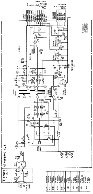

Moc dík za schéma ted se můžu v tom zdroji konečně zorientovat. Kondenzátor 1M/400V elektrolyt výpadá že je kaput. Bohužel na takové napětí kondenzátor doma nemám a tak ho budu muset někde koupit. Integráč jsem poprvé měnil, protože jsem měl podezření na přepětí v síti, které mohla způsobit bouřka. Všem Vám děkuju za pomoc.
Odpory jsem přeměřil a kondenzátor 1mikrofarad přeměřil - nemá kapacitu.

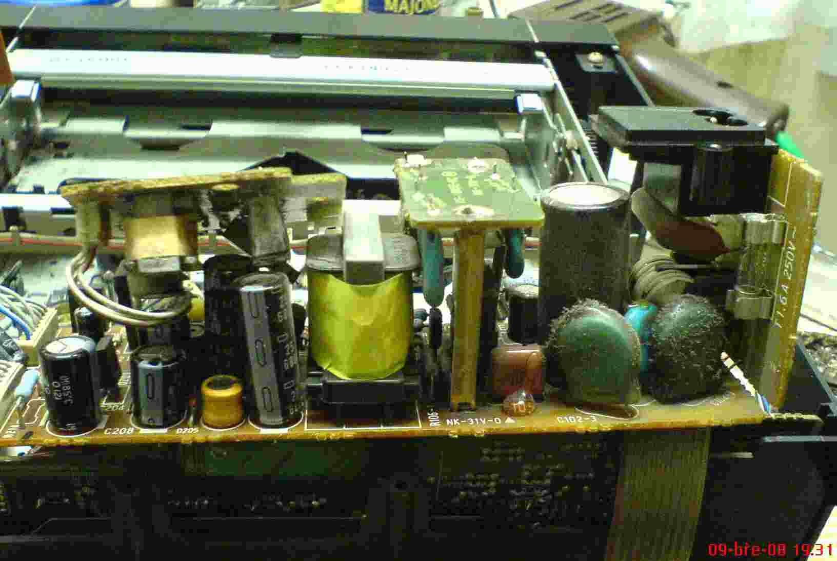

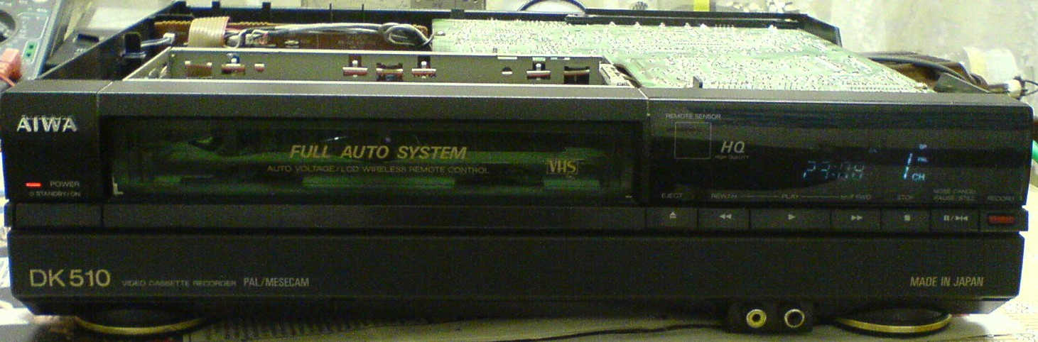

Přesto bych potřeboval nějaké čitelnější schéma zapojení s MA2830. Pokud mi někdo napíše název podobného modelu od výrobce AIWA kde je použit zdroj s MA2830. Budu rád. V příloze zasílám foto videa a zdroje.
Vyměň ten kond a pak uvidíš.Pro jistotu proměř i ostatní,asi na tom nebudou už nejlíp taky.A při nákupu nešetři, jak ti psal Killroy.Jinak to do roku děláš znovu.
Díky za schémata zdrojů, mě se hodí schéma D power-unit c.b.
I po výměně kondenzátorů 1mikro/400V a 100mikro/400V v primární části zdroje, zdroj nenabíhá. Zkusím zkontrolovat průběhy napetí osciloskopem a napětí na měřících bodech podle schéma.
Tak již zdroj funguje, po výměně elytu C5 1mikro/400V, který ztratil kapacitu a proražené zenerově diodě D6 HZ22 , která způsobovala zkrat na sekundární straně transformátoru. Děkuju všem za pomoc.
