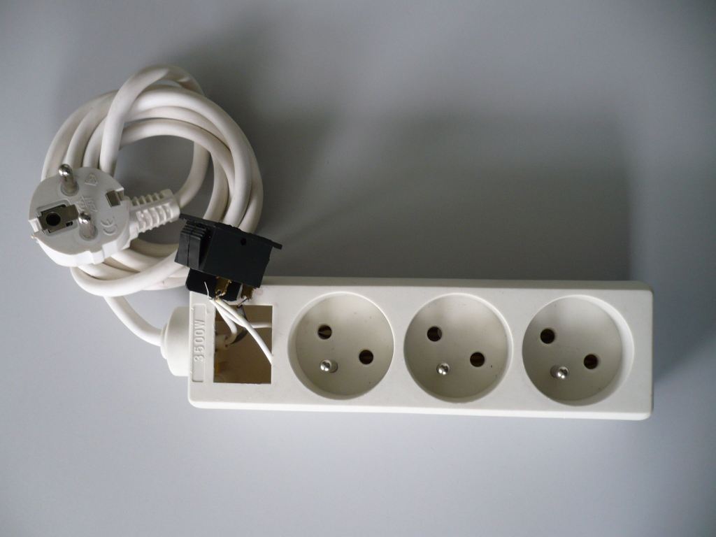

V piatok mi kamos doniesol predlzovacku, ze sa mu rozpadol vypinac,aby som mu to opravil. Ked som to rozobral,nechapal som ... vypinac jednopolovy a ochranny vodic vobec nikde... :roll:
Hlavne ze to malo CE odspodu...
(71.81 KiB) Staženo 118 x

K napájecím kabelům(klasické jako k PC) - těch s přehozenými vodiči L-N už jsem pár viděl, na koncovce správně označení L a N, ale v reálu opačně. Nicméně by to nemělo běžným zařízením třídy I vadit, kde je fáze a nulák. Taky jsme pár těch šňůr(překlesaných nebo poškozených) v práci pro zajímavost rozebírali - občas docela prasečina, jak jsou vodiče krimpovaný nebo napájený k těm koncovkám, o kvalitě zalisování do plastu nemluvím. Je to bohužel problém obecně elektroinstalačních nebo elektrických zařízení podobného původu.
Prodlužky jsou další věc, já jsem v tom trochu paranoik - potřeboval jsem prodlužku s vypínačem, tak jsem oběhal pár krámů, prodlužek nabízí plno, ale všechny China, Poland nebo neznámý původ("Vyrobeno pro..." apod.). Samozřejmě kryt sešroubován bez možnosti snadnýho rozebrání - jinak by si to člověk aspoň otevřel a podíval na zpracování, popřípadě poupravil. Tak jsem nic nekoupil a zkusím najít nějakou kvalitnější.

no prodlužky si dělám raději sám,je to jistější,ale dražší
