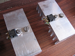

Je to možná konstrukční drobnost, ale používám na různé aplikace stabilizované napětí z jednoduchého zapojení pomocí 7812.
Nejsem si jistý s velikostí chladiče, který se již po řádově desítkách minut provozu dosti ohřeje. Před ním je ještě usměrňovača tu 7812 používám 2A a to na výstupu odebírám maximálně tak 1 A. Zatím jsem ještě žádný "nepřehřál"...

Ten stabilizátor by měl mít tepelnou ochranu, takže by se ti vypnul, kdyby se přehříval. Navíc jestli na tom chladiči udržíš ruku, tak je to dobrý.
Jinak se to dá celkem složitě spočítat.
http://schemata.janu.biz/modules.php?na ... cle&sid=23
http://www.volny.cz/fufik/elektro/chlazeni/chlazeni.htm

JirkaK píše: Před ním je ještě usměrňovač a tu 7812 používám 2A a to na výstupu odebírám maximálně tak 1 A. Zatím jsem ještě žádný "nepřehřál"...
JirkaK píše, že používá 2A verzi stabilizátoru, tedy 78S12. Jeden katalogový list je třeba tady http://www.elenota.pl/d.php?pid=116413&pdf=2148 a v něm píší:
Each type to_nic internal current limiting, thermal shut-down and safe area protection, making it essentially indestructible.
Pohled na vnitřní strukturu to potvrzuje : THERMAL PROTECTION

Ty L78Sxx svojí vnitřní tepelnou ochranu mají a ten radiátor na obrázku je snadno uchladí. Ono taky záleží na tom kolik tam je úbytek. Pokud to JirkaK tlačí dolů od hranice V_in max 35V, tak to hřát musí. Jednou jsem se setkal s nějakými bulharskými stabilizátory 7809 a ty měly jednu necnost – prorážely se zásadně do výstupu a to i za studena... :cry: Jinak také existuje řada 78T05,12,15 což je obdoba, ale v 3Amp.

Tepelný odpor chladiče se jednoduše spočítá, tak že se na chladič přidělá třeba 7805 a nechá se jím stabilizovat napětí třeba 12V do odporové zátěže třeba 5Ohm, to dává ztrátový výkon na stabilizátoru (12V-5V)*1A=7W pak se po delší době (tak 10 minut, nebo i míň) změří teplota chladiče a teplota okolního vzduchu. Vydělením rozdílu teplot a ztrátového výkonu se získá tepelný odpor chladiče, např pro teplotu chladiče 50°C a okolní teplotu 25°C a výkon 7W je to cca 3,6K/W
