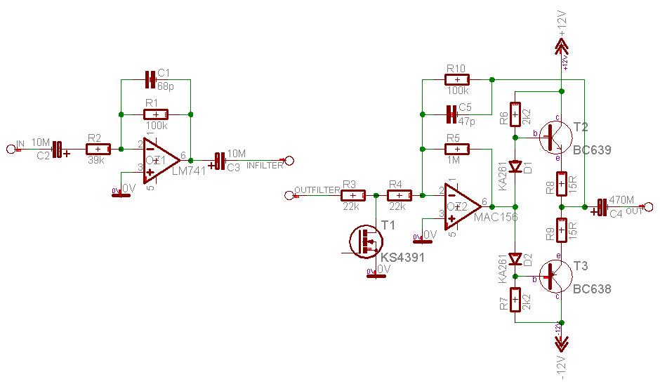

Potrebjem odstranit z nf signalu tuto frekvenciu.
Uvital by som schemu + vypocty ak by som to chcel upravit na inu frekvenciu.

Pán Bůh zaplať za dobrodiní RC přemostěných článků a aktivních filtrů s OZ a za syntetické indukčnosti, kapacity poskládáš a odpor dostavíš nebo rovnou zvolíš...
Obrazok ako je to zapojene teraz je prepoj medzi infilter a outfilter.

zosil ntu.JPG- (43.51 KiB) Staženo 132 x
R=10k R1=560R R2=10k R3=300R C=10nF IO tl071
Akurat mi to robi utlm na 2,2kHz.
Zeby niekde chyba ? alebo mi poradte ine zapojenie....
