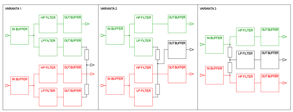

2-WAY CROSSOVER
2-WAY CROSSOVER
1. až za výstupními buffery
2. mezi dolními propustmi a výstupním bufferem
3. hned za vstupními buffery
(v příloze blokové schema)
Díky za každý názor a radu

mach666 píše:.Jinak na netu určitě najdeš nějaký zapojení podle kterého to bude jasný.Tak zdar bastlení.
Na netu je toho spousta, ale sloučení kanálů jsem našel pouze v případě, kdy signál pro satelity nemí nijak upraven horní propustí (viz příloha).
Jde mi spíš o to, jestli sloučení za vstupními buffery nemůže nějak ovlivnit chování horních filtrů pro satelity.
Předpokládejme že s ohledem na eliminaci přeslechu mezi kanály použiji ke sloučení rezistory cca 8k2. V některých zapojeních jsem viděl i 4k7, ale tam už je možná přeslech znatelný.
CROSS.jpg- (7 KiB) Staženo 107 x
Andrea píše:BASTLECS píše:Jde mi spíš o to, jestli sloučení za vstupními buffery nemůže nějak ovlivnit chování horních filtrů pro satelity.
Záleží co je ten vstupní buffer, resp. jakou má výstupní impedanci. Pokud je to operák, tak by tomu 8k2 ani 4k7 nemělo ublížit.
tak,tak
pokud to vede na - vstup operáku, tak je to jedno
