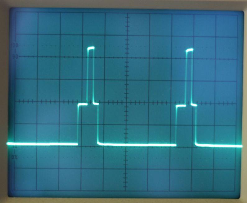

Hille, svitek C8 jsem už měnil, napětí na pinu 16 je asi 0,3V a po připojení mulťáku pořád klesá. Radši jsem vyfotil tvar toho SCI z pinu 8 XS1, řekni mi prosím, jestli myslíš, že je OK. Je malý, že?
2V/10uS
(39.35 KiB) Staženo 248 x

Vršek má přes 8V (typicky to chodí od 7,6V) a řádková zatemňovací úroveň 4V (i když to je jen tak tak), mělo by to ale stačit. Hlavně, aby stejné úrovně byly na pinu 20 A3510.
Teď ještě musíš do šířky té horní jehly dostat synchronizační impuls barvy.
Zkus na modulu A8 posunout trimrem R12 obraz doleva a doprava.

Hille, nezbývá mi, než poděkovat. Pomohla výměna za A255D a odpojení R2, R4, D2 a připojení SCI přímo do bodu M4. :roll:
