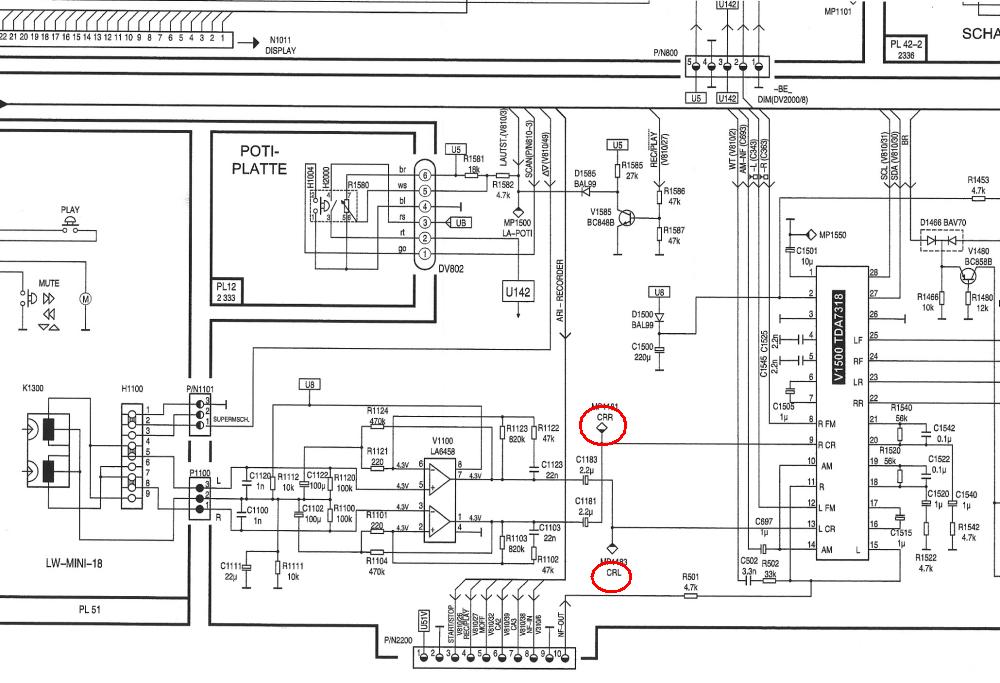

AUX to nemá je to starší, ale pro mě kvalitní. Když to nejde z hlavičky, tak jsem vyšťoural schema a část s korekcí za mgf hlavou. Myslím, že by to šlo zapojit na ty body CRR, CRL a zem. Mám pravdu?
schema
(109.1 KiB) Staženo 814 x

#5 Příspěvek od Hill »
No, skoro.
Když do tohoto místa dáš přepínač kazeta/aux, nezapomeň vstupy oddělit kondenzátory.
A druhá otázka je, jestli kvůli tomu, aby vstup pro kazeťák či cokoliv jiného fungoval, nemusí být zasunutá kazeta (tlačítka ovládají umlčovací kontakt), motor je pod napětím....

Hill píše:No, skoro.
Výborná věc tohle forum. Když tu něco nenajdu aspoň mě trkne jak dál. :wink: Myslím, že nejčistší to bude takhle: odpojím na TDA7318 (audioprocesor) vstup od AM, protože ho stejně nepotřebuju. A na tyto body (10 a 14) přes kondíky zapojím ten ext.vstup. Zapínat by to mělo jít jako když přepnu na AM. Původně jsem to chtěl připojit na 11 a 15, ale to je vstup ARI a to se hodí. Doufám, že to bude šlapat. Teoreticky je to snad v lati. :D

Tak přátelé ,je hotovo. AM vstup odpojen a na 10 a 14 TDA7318 připojen R a L kanál AUX přes kondy 1M ellyt. Šlape to jak hodinky, a nic jsem nemusel přemlouvat, prostě přepnu na AM a MP3 hraje. Příště ale už do toho nejdu. Po elektrický stránce brnkačka, ale po mechanický, práce pro vraha. Takže doporučuju dalším zájemcům!!! :lol: :lol: :lol:
