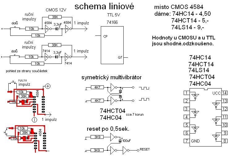

#11 Příspěvek od mpkarlin »
neboj se CMOSU, je to stoprocentně jeden impulz.
(66.29 KiB) Staženo 121 x
