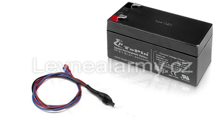

Schéma na regulaci záložního zdroje ve vozidle

masar píše:Stejný efekt má zapojení i podle workharda a při tom ušetří třetí diodu.
Má pravdu ...
A ako tu už bolo párkrát poznamenané, púzdrené aku majú mať nabíjacie napätie 13,5 až 13,8 V. Úbytok na dióde môže byť ku prospechu, ale i na závadu. (Nastavenie regulátora alternátora, dĺžka odstavenia vozidla a pod.)
Možno by bolo vhodné použiť D1 Schottky, aby sa prednostne vybíjal hlavný AKU. (Aj to je iluzórne. Záleží od odberu alarmu a úbytku na odpore).
