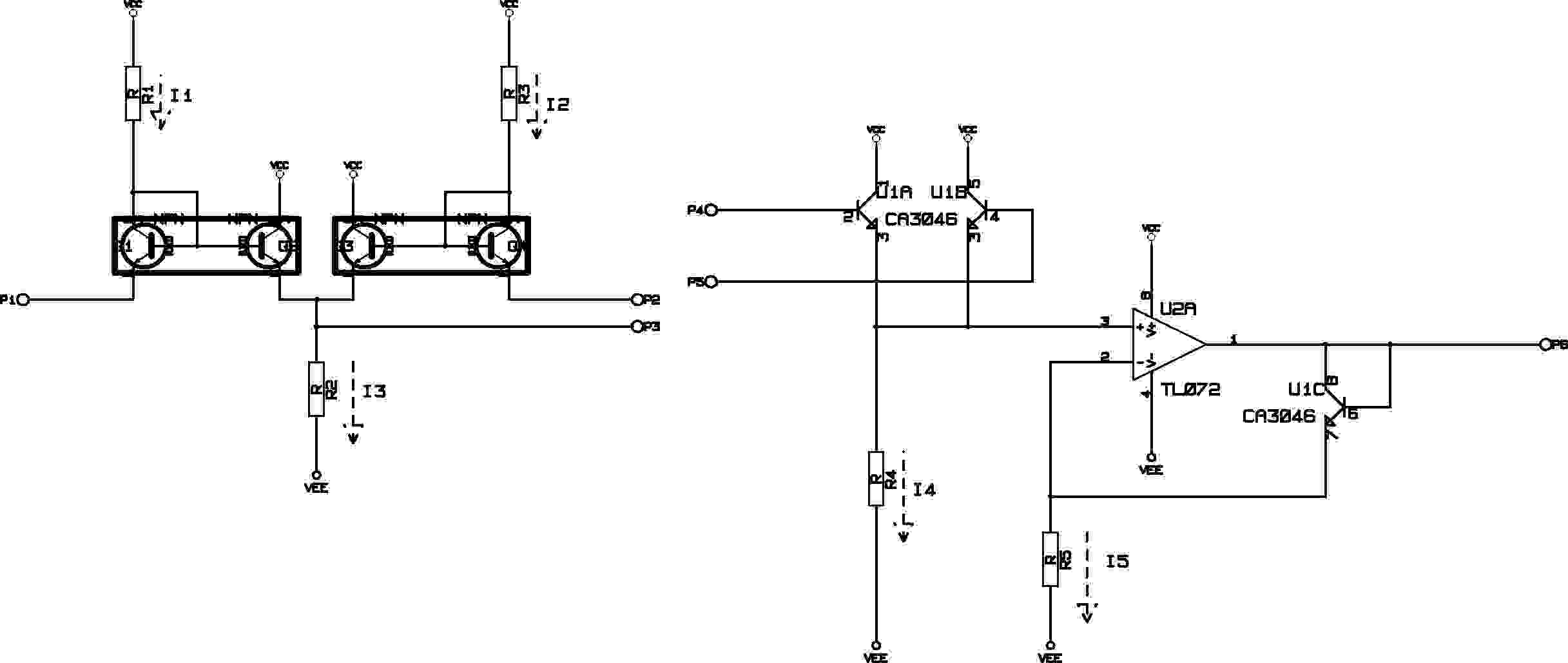

Aniž bych pátral po souvislostech... dá se to teplotně kompenzovat např. jedním z naznačených způsobů. Asi by se to dalo zapracovat do zapojení lépe (využít obvodů které tam již jsou). Nejlepší teplotní kompenzace nastane při shodě proudů I1=I2=I3 nebo I4=I5. U prvního zapojení to je obtížnější dosáhnout, ale zase vystačí se dvěma duály. U druhého je nutné použít min 3 tranzistory v jednom pouzdře (CA3046 jich má 5). Termostat bych nepoužíval, je tisíc jiných řešení, ne tak těžkopádných.
(29.25 KiB) Staženo 164 x

Radku díky za další inspiraci, hned to zkusím takhle. Kdyby ty tranzistory byly ideálně stejné byl by obvod ideální :D Hezké že... No víc se mi líbí to první zapojení jen s tranzistory, má výhodu že z něj leze přímo 0V pokud je 0 i na vstupech. Takže odpadá jeden OZ jako diferák na výstupu. Zrovna teď poruce nemám víc jak 2 trandy v jednom pouzdře takže to nejdřív zkusím s nima.

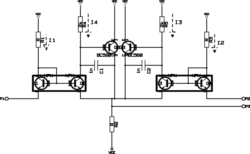

Radku bohužel to první zapojení jen s tranzistory nefunguje vůbec dobře. Pokud zapojím jen jednu dvojici, je všechno v pořádku, výstupní napětí je stejné jako vstupní (na 1V rozdíl asi 1mV), i to jde pěkně od nuly, teplotní závislost menší jak u toho mého řešení, ale přece jen nějaká je. To je hezké. Jenže jakmile zapojím druhou dvojici, jde to celé do háje. Pokud je na obou vstupech nula (+- nějaká desetina milivoltu - drifty operáků), na výstupu je asi +20mV. Toto napětí se NEMĚNÍ když vyměním KC810 za jiný kus. Zkoušel jsem jich tak 10 kusů, i KC809 a 811, KCZ58 a pořád to bylo těsně okolo těch 20mV. Navíc při malém vstupním napětí se projevuje dost velká nelinearita, řádově od 100mV nahoru už je to dobré. Takže tam je něco principielně špatně, ale teda nedochází mi co. Teoreticky to přece musí jít. :roll: Zkoušel jsem to různě upravit, napájet báze přes odpor z kladného napájení, kolektory těch výstupních trandů přes odpory... a tak ale žádného lepšího výsledku jsem nedosáhl. Nechápu to...
To druhé zapojení zatím nemůžu ověřit, nemám to tranzistorové pole nebo jak se to jmenuje :)

To je možné, pokud totiž bude na obou vstupech 0, teče pomocnými tranzistory proud I1 a I2, zatímco těmi hlavními jen I3/2. To pravděpodobně dělá těch 20mV. Tranzistory se navíc nechovají ideálně (psal jsem, že to není nejpřesnější). Zapojení by bylo nutno vylepšit. Třeba tak jak je naznačeno tady, toto zapojení už lze seřídit s přesností řádově jednotek mV, ale chce si to s tím trochu pohrát, aby se dosáhlo dobré shody naznačených proudů. Dají se přidat ještě další dva tranzistory pnp tím se pak dá přesnost ještě zvýšit...
(54.89 KiB) Staženo 140 x

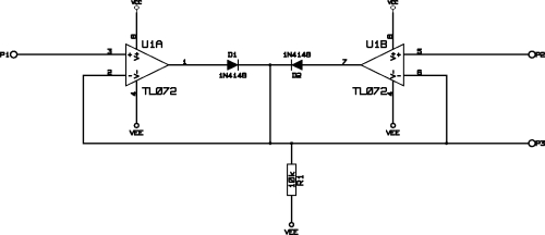

Jinak mě ještě tak napadá, že to jde udělat taky takhle. Toto zapojení nemá žádný problém s teplotním driftem, nastavovat se nemusí, dvojité tranzistory nepotřebuje a výstupní napětí je shodné se vstupním.
(13.52 KiB) Staženo 173 x

Aha s těmi operáky jsem to zkoušel ale bez diod :D
Já jsem ale pako...
Tohle by mohlo jít pěkně.
