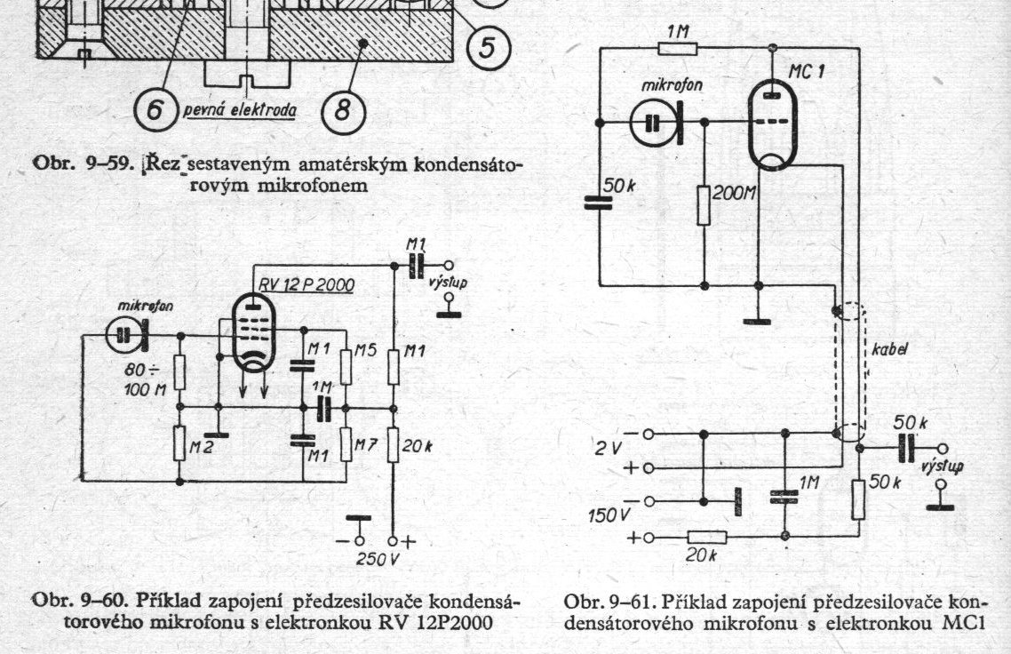

Právě,že se jich spousta dělala jako katodový sledovač.Protože nebyly použité výkonové lampy,byla výstupní impedance pořád dost vysoká.Právě,že se to vtipně a šikovně dá dohnat trafem. :)

#13 Příspěvek od Radix »
Zde též něco.

#14 Příspěvek od elipsa »
Tapedeck. Na Tvém obrázku je předpětí vytvořeno na děliči 560 Ohm/27kOhm. Tak je vytvořen jistý stejnosměrný proud. Tento dělič bude přemostěn kondenzátorem a jistou zátěží(v našem případě impedančním převodníkem-transformátorem). Má otázka zní. Jakou největší zátěž na straně primáru (v kOhmech)mohu použít, abych neohrozil funkci děliče(27,56kOhm)a vůbec celého systému? Děkuji .

#15 Příspěvek od tapedeck »
Většinou se používá každá další zátěž s pět až desetkrát větší impedancí,jenže ty odpory představují odpor stejnosměrný a to je něco jiného. Jinak ty trafa mají většinou impedanci primáru 200 kOhm a impedanci sekundáru 200 Ohm,Takže ta podmínka DESETKRÁT bude i tak splněná.
Radix:na tvém obrázku je i amatérská stavba kondenzátorové kapsle.Nebyl bys té dobroty a nenafotil trošku víc,případně dal nějaký link na pramen,z kterého to je? Dík. :)
